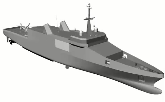

Dans mes rêves, pour le PO je verrais bien un mini-Zumwalt (superstructures furtives) mais avec une coque simple, robuste et traditionnelle comme le Multi-Purpose Ocean Vessel (MPOV) étudié par Naval Group.
En gros un hybride entre ça (étrave + superstructures:):
FFFEB412-B5-BC-4-AE8-B3-EF-5-D143-B8-C0-
Et ça (propulsion et arrangements):
La coque de gros patrouilleur pour les longs déploiements océaniques, la superstructure furtive pour se rendre discret une fois arrivé sur zone

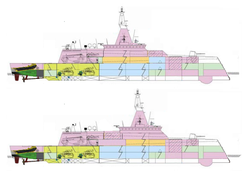

Voilà maintenant ce que ça donne avec une propulsion plus classique et une étrave inversée, pour un navire de ~90m à la flottaison et donc ~1,700-2,000 tonnes:
Rose: Zones opérationnelles (armement devant; hangar, RHIBs et éventuellement conteneurs derrière)
Bleu: Logements equipage
Orange: Carrés officiers et equipage
Vert clair: Soutes
Vert-jaune: Zone propulsion à 2 compartiments moteur (pour la redondance)
Il y aurait aussi des emplacements réservés pour un armement futur (et pour l’export), soit devant la passerelle ou éventuellement derrière la passerelle (en déplaçant celle-ci vers l’avant).
Modifié par HK
gowind170-3.pngRose: Zones opérationnelles (armement devant...
Il me semble que l'ajout d'une étrave inversée induit de rehausser d'un pont l'étrave :  c'est ce qui s'était passé pour FM400 à étrave inversée.
Ce qui te permettrait de continuer ta zone rosée-hachurée jusqu'à l'étrave (et de disposer alors de 3 hauteurs de pont pour des Sylvers Mk2 70 :wink:)
L'autre élément intéressant dans les réflexions de Naval Group sur une "gamme conceptuelle" c'est la coque allongée qui apporte de la tenue à la mer et aussi une moindre consommation dans une logique à la VSV (Very Slender Vessel).
Et là en rajoutant 5-10 m tu arrives dans les 100 m annoncés
Avec un navire ayant alors plus d'autonomie et de tenue à la mer, et à un moment où  les équipages deviennent moins importants et l'électronique plus compacte, Naval Group va peut-être produire pour ces PO, le futur standard de demain pour le navire de surface ? :happy:

Il y a 6 heures, HK a dit :
Vert clair: Soutes
Vert foncé: Zone propulsion à 2 compartiments moteur (pour la redondance)
Travail très intéressant
Petite inversion entre les zones vert clair et vert foncé je pense
C'est un probleme de volume ... il faut ajouter de la flottabilité statique à l'avant pour compenser le manque de flottabilité dynamique ... et donc il faut un avant plus volumineux.
La solution la plus simple si on ne veut pas modifier les lignes d'eau standard ... c'est d'ajouter cette flottabilité au dessus. Et si on ne veut pas obérer la capacité à percer les vague il faut garder des parties basse assez fine ...
En conclusion ... le seul endroit ou on peut raisonnablement et facilement augmenter le volume et la flottabilité - au moment ou on passe les grosse vague - c'est en hauteur en ajoutant un pont.
Sur un design uniquement conçu pour  une étrave inversé ... c'est un peu différent on peut distribuer le volume différemment et en gagner un peu dans toutes les direction ... par allongement notamment ... ce qui oblige moins à avoir une proue très haute.
C’est déjà un peu le cas ici. Le point de départ c’est l’Adroit qui a une étrave assez longue et fine qui lui permet d’atteindre 21 noeuds avec seulement 5.5MW, avec aussi une bonne tenue à la mer dans la houle.
La Gowind 170 est similaire, juste 5m plus longue à la flottaison. Son pont avant est aussi rehaussé pour caser les missiles... donc déjà au bon niveau pour une étrave inversée (tu peux comparer la hauteur d’étrave au concept de NG « mini Zumwalt » que j’ai posté plus haut... j’ai fait un quasi copié-collé).
Je parle sous le contrôle de @ARMEN56 qui connaît la maison et en sait peut être un peu plus sur les Gowind 170/200.
Modifié par HK
il y a 46 minutes, HK a dit :
La Gowind 1700 est similaire, juste 5m plus longue à la flottaison. Son pont avant est rehaussé pour caser les missiles...
En fait ton dessin donne une impression de pont avant court à cause de la surélévation que tu as mis au-dessus de l'ex soute à MM-40 que tu as transformée en local à équipage.
Est-ce nécessaire ?
En tout cas, sans cela le pont fait effectivement plus long... mais est-ce suffisant pour en faire une "extended hull" à la sauce NG ?
Edit : effectivement par rapport au patrouilleurs multifonction que tu mettais en écorché, la proue de ta Gowind est effectivement plus haute d'un pont.
Modifié par BPCs
Est-ce nécessaire ?
Oui en effet... par rapport a la Gowind 170 d'origine j'ai cherché a maximiser les volumes disponibles avec une superstructure la plus longue possible. Cela me semble important vu qu'on passe d'une corvette littorale a un patrouilleur océanique... il faut donc plus d'espace pour l'equipage.
Option 1: Rajouter un roof devant la passerelle.
Option 2: Déplacer la passerelle vers l'avant... ce qui est visuellement plus équilibré et permet potentiellement de créer une zone modulaire devant le hangar... voir ci-dessous:
Modifié par HK

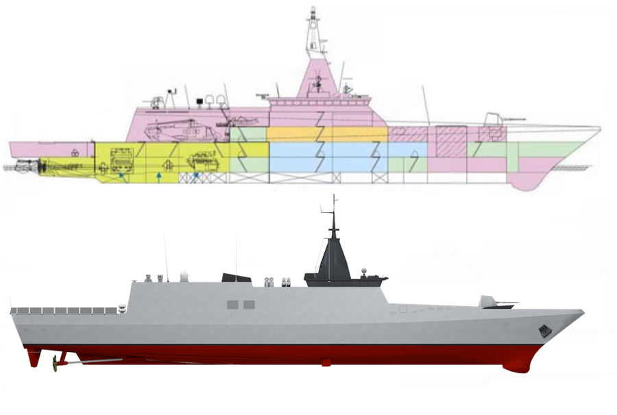

Si l'on remets le schéma original d'une Gowind 170, il me semble que l'idée des hydro de NG, quand ils proposent une "extended Hull",  serait plutôt d'étendre l'étrave pour l'amener vers une étrave inversée donc à longueur de pont identique mais avec une longueur à la flottaison supérieure.
il y a 44 minutes, ARMEN56 a dit :
Le 05/06/2021 à 18:47, HK a dit :
les Gowind 170/200.
noyées dans la famille gowind
Mais la Gowind qu'a "déterrée" @HK est la première génération des Gowind, avant l'apparition de la base "Adroit".
Du design de la première génération n'est repris dans la nouvelle gamme que la version Combat ex Gowind 250, les autres (action, control, presence) ayant une base plus rustique, notamment pour la propulsion.
il y a 43 minutes, BPCs a dit :
çà ?
Même la Gowind Combat à connu une certaine simplification par rapport à la Gowind 200 de 1ère generation: fini les waterjets et la furtivite poussée à l’extrême (avec les échappements au bordé et les superstructures très inclinées). La grosse passerelle et centrale de combat unifiée passe aussi à la trappe, ce qui permet de loger les Exocet de façon plus traditionnelle... le résultat est beaucoup plus conventionnel.
Gowind 200 vs Gowind Combat:
Apres elle grandira encore (+6m) jusqu’à donner la Gowind 2500... notamment pour augmenter les dimensions du pont d’envol.
Modifié par HK

@ARMEN56 Merci! L’image que tu as posté, c’est bien la Gowind 170, et non la Gowind 200?
Si c’est le cas, cela me permet d’illustrer les différences entre la 170 (85m à la flottaison) et la 200 (94m a la flot.)... je note que la moitié avant du navire est strictement identique... c’est principalement les capacités avia et la propulsion qui changent.
Gowind 200 vs Gowind 170:
À vrai dire ma question c’est que vaudrait un navire de cette taille (1,700-2,000 tonnes), un peu simplifié et moins armé, comme remplacement des avisos A69?
Tenue à la mer? Endurance? Comfort pour l’équipage? Capacité à tenir des déploiements de 3-4 mois en Medor, Océan Indien, Corymbe etc? Les économies avec une plateforme aussi petite sont-elles intéressantes ou mieux vaut viser plus gros >2,000t ?
Modifié par HK
