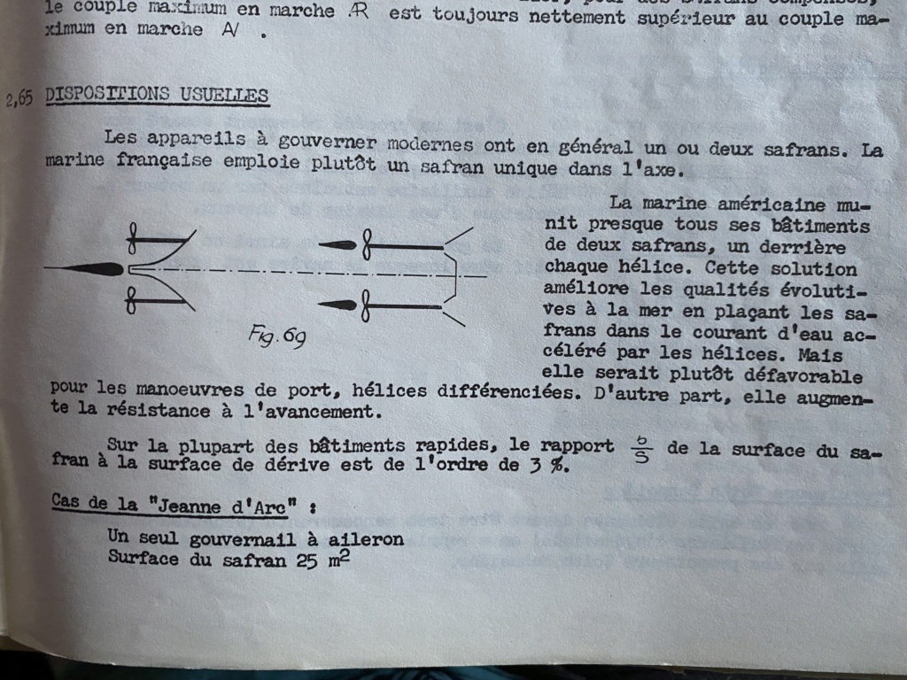

ceci ne relancerait-il pas l'intérête du safran unique ?
Pour nos navires à 2 LA nous l’avons été très longtemps au safran unique  jusqu’aux FAA alors  que  l’US NAVY y était déjà .
Sommes passés au 2 safrans depuis FLF et CdG , safran en mode conjugué ailerons de stabilisation pour des raisons de tranquillité de plateforme.
C’est clair que coté dimensionnement de mèche, un safran en sillage d’hélice voit passer la vitesse navire augmentée de celle des tourbillons d’hélice , toute choses égales par ailleurs la mèche d’un tel safran sera d’un diamètre plus grand
Coté hydro , on  choisi un profil NACA qui se comporte le mieux au GTH ( grand tunnel de cavitation)
Merci l’aéronautique
https://fr.wikipedia.org/wiki/Profil_NACA
Sur les navires  1LA la problématique est similaire (*) , Becker a développé des profil sympas
(*) nos anciens ont morflé sur les safrans uniques des BALNY et ACONIT ( corvette)

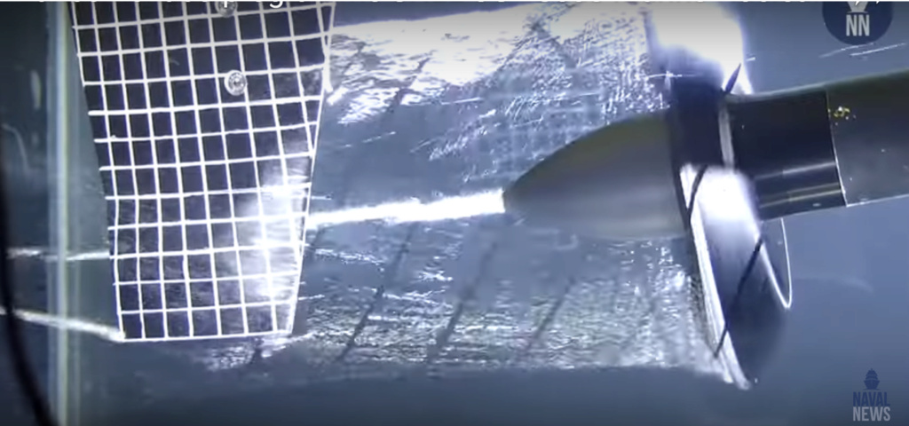

Il y a 20 heures, ARMEN56 a dit :
quand on fait passer de la grosse puissance dans le disque propulsif , y a intérêt à bien choisir le profil NACA du safran . On a la règle empirique de 30 : cad que la vitesse en noeuds + l'angle d'incidence safran ne doit pas dépasser 30.
Pour revenir a du safran twisté , c'est qu'ils se sont plantés en profil hydro dans le design de l'appendice . Ceux des ZUM sont également twistés
Les safran twistés sont ils aussi efficaces que ceux "droits" ? Parce que j'imagine que ça doit bien compliquer les flux à l'arrière.
Il y a 4 heures, Umbria a dit :
si t'as le courage de lire :smile:
On vrille ou  twiste pour diminuer les coeff de pression en peau de safran. Ils sont dépendants du couplage hélice/safran ( distance safran/hélice , position du safran dans le disque propulsif,  vitesse des filets d’eau/densité de puissance )  de la forme du safran et de son calage dans le tourbillon .
Les faces portantes des safrans en incidence +/- sont potentiellement exposées à de la cavitation par poche qui peut être transitoire (  un barcasse 30 nds virant barre  à 20 °  çà cavite  ) si le phénomène est permanent pour x raisons , la peinture saute puis attaque matériau
Le "twist again" , On en parle dans cette étude
« Conclusions
Le présent article fait état d'une approche de conception visant à développer un gouvernail torsadé pour améliorer les performances du gouvernail d'un navire de surface existant. Une distribution précise des angles de torsion a été déterminée en introduisant des étapes de prédiction et de correction des angles d'entrée induits par l'hélice. Les performances de trois gouvernails tordus avec différentes distributions d'angle de torsion ont été évaluées par des tests expérimentaux dans un grand tunnel de cavitation et par des simulations CFD. Les caractéristiques hydrodynamiques des safrans tordus ont été examinées en termes de quantité totale de cavitation, de forces de traînée et de portance, et de moment pour chaque safran tordu double en les comparant à celles d'un safran plat double de référence. En raison de la symétrie du double safran, la compensation des angles d'afflux induits peut être défavorable dans le safran tribord ou le safran bâbord pour un angle de safran donné ; cette situation a été prise en compte dans la conception actuelle d'un double safran torsadé.
La quantité totale de cavitation de surface sur les safrans torsadés optimisés finaux du côté tribord et du côté bâbord a largement diminué à l'angle de safran de conception de référence de δR = -15° d'environ 43% et 34,4% dans l'expérience et la prédiction numérique, respectivement. Cela montre l'importance de la compensation de l'effet des angles de torsion et la validité de la présente méthode de correction de la distribution des angles d'entrée.
Les forces de portance totales pour chaque double safran torsadé à l'angle du safran de référence étaient légèrement supérieures à celles du double safran plat d'environ 6 à 11 % selon les mesures expérimentales et d'environ 3 à 11 % selon les simulations numériques. Enfin, la force de portance totale du double safran torsadé de conception finale a augmenté d'environ 5,5 % et 3 % respectivement dans l'expérience et la simulation numérique. Cela indique que l'utilisation de safrans torsadés est plus efficace sans perte de performance de manœuvre du navire.
Les coefficients de moment maximal de tous les gouvernails tordus étaient plus faibles que ceux du gouvernail plat. La diminution du moment maximal du safran pour le safran torsadé de conception finale était de 37 % et de 66,5 %, comme l'ont montré l'expérience et la simulation numérique, respectivement.
La force de traînée totale pour chaque double safran torsadé à un angle de safran, δR = 0°, a augmenté par rapport à celle du double safran plat. Cependant, l'augmentation est la plus faible pour le double safran torsadé de conception finale. En outre, la force de traînée totale à des angles de gouvernail supérieurs à 4° et 6° dans l'expérience et la simulation numérique, respectivement, était inférieure à celle du gouvernail plat, mais pas à celle des autres gouvernails tordus. Cela montre que la perte des performances d'autopropulsion du navire peut être minimisée en utilisant un safran torsadé optimisé. Cependant, les performances d'autopropulsion doivent être testées dans un bassin de remorquage. L'utilisation d'un safran torsadé permet de récupérer l'énergie de rotation, ce qui devrait conduire à une amélioration de l'efficacité de la propulsion"
https://www.mdpi.com/2076-3417/11/15/7098/htm

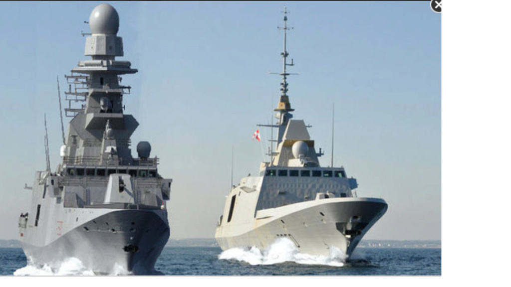

Il y a 7 heures, Nec temere a dit :
C'est moi ou ils ont totalement abandonné le concept de furtivité des fremm ?
Hmmm, c’est dur de juger à l’oeil.
Par exemple, nous tenons tous pour acquis que la Fremm FR et plus discrète que la Fremm IT.
Pourtant, sur une silhouette de face, ce n’est pas évident :
De profil, il y a encore des différences notables:
Tu ne tiens pas compte des mats et canons, et l’impression n’est plus la même. Peut-être les Bergaminis sont-elles simplement victimes de leur équipement supérieur.
Maintenant, mettons côte à côte une Bergamini et la Constellation :
La silhouette de profil de la Constellation est sensiblement plus basse, assez «pure» même si l’on excepte le mat (et il n’y en a qu’un...).
En revanche, pas le même traitement de la proue.
Donc, à l’oeil, ça ne me paraît pas si évident que ça. Beaucoup dépendrait de la «transparence » du mat et de cette proue.
Et je soumets cette planche, sans Fremm ni Constellation malheureusement, à votre réflexion (réflexion radar, hihihi :blush:)
