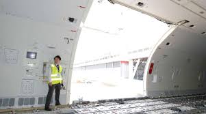

il y a 35 minutes, Benoitleg a dit :
L'A 350 F (prévue pour 2026 ?) offre une charge utile de +/- 110 tonnes,ce qui est tout à fait honorable. La porte sera large de 4,4 m, on peut y faire entrer un AMX Leclerc si on est joueur.
https://www.air-journal.fr/2023-06-15-lairbus-a350f-emportera-plus-avec-une-porte-plus-grande-5249440.html
Belle capacités de masse cargo et de distance franchissable à pleine charge (8700 km). Dommage l'accessibilité de la porte latérale cargo avec seulement 2,5m de hauteur limite a de petit gabarit.
Celle du B777F serait plus adaptée mais du coup c'est Boeing...

@Ronfly
Voilà dans le guide de maintenance pour la hauteur de porte cargo :
3,64 m
dans :
AIRBUS
Issue: Nov 01/16 1 Rev: Apr 01/24
A350
AIRCRAFT CHARACTERISTICS AIRPORT AND MAINTENANCE PLANNING
AC
p. 129 sur 496
https://aircraft.airbus.com/sites/g/files/jlcbta126/files/2023-02/Airbus-Commercial-Aircraft-AC-A350-900-1000.pdf
Largeur du fuselage     5,96 m
Largeur de la cabine     5,61 m
=> Wikipedia
Boeing C-17 : 5,49 m de large x  3,76 m de haut
@ARPA de fait Arpa, avec une porte cargo de 4,4 mx 3,64 m et 110 t de fret (360 millions de $ pour l'A350-1000 neuf),  l'Airbus A 350-1000 F devient un serieux client pour ce besoin de niche.
Hauteur :
CAESAR 6 × 6 : 3,70 m
VBMR  Griffon : 3.50 / 3,70 avec tourelleau
VBMR-L Serval : 3,5 m (sommet tourelleau)
VBCI  : 3,22
AMX Leclerc : 3,06
EBRC Jaguar : 2,80
M270 MLRS : 2,70
Je trouve ces dimensions en 2021 pour le projet d'A350 F, qui semblent avoir changé entre-deux (4,40 m de long) :

Pour rentrer les véhicules, il faudrait encore voir leur longueur. La porte étant sur le côté de l'avion, la manœuvre pour faire rentrer un véhicule de plus de 5m de long ne me paraît pas évidente.
On pouvait rentrer des AMX30 dans un 747F, mais c'était grâce à la porte avant dans l'axe de l'avion.
Si on peut charger nos principaux véhicules dans un A350 F (ou une autre version Fret classique d'un avion de ligne) le programme SATOC pourrait se limiter à un contrat de location préférentiel avec une compagnie aérienne.
Tous les véhicules de l'Armée de terre ont une largeur inférieure à 4,40 m. J 'ai souligné ceux qui ont une longueur inférieure à 6,71 m (possibilité de manoeuvre ?) et en bas de tableau les véhicules inférieurs à 5,61 m de long.
 A 350 F, porte de 4,4 m x 3,67 m pour une profondeur de fuselage de 5,61 m.
Dimensions des différents matériels de l'Armée de Terre :
Type     :     Hauteur  x Longueur
CAESAR 6 × 6 : 3,70 m x 10,50 m
VBMR  Griffon : 3.50 / 3,70 avec tourelleau (équipement à 75 % > 50 %) x 7,58 m
VBMR  Griffon MEPAC  2R2M / : 3.50 x 7,58 m
VBMR-L Serval : 3,5 m (sommet tourelleau) x 6,7 m ??<<
VBCI  : 3,22 x 7,89 m
AMX Leclerc : 3,06 x  6,88 m (10,61 m avec le canon et les fûts largables)
EBRC Jaguar : 2,80 x 7,10 m châssis seul / 7,80 m avec le canon
M270 MLRS : 2,70 x 6,97 m
VAB : 2,49 x 6,05 ??<<
------------ Matériels de longueur inférieure à 5,61 m
Renault TRM 2000 : 2,7 m x 5,5
PLFS F1 : 2,22 x 5,3
PVP : 2,17 m / PVP HD 2,26 m x 4,60 m / PVP HD 4,80 m
VBL : 2 x 3,92 m
