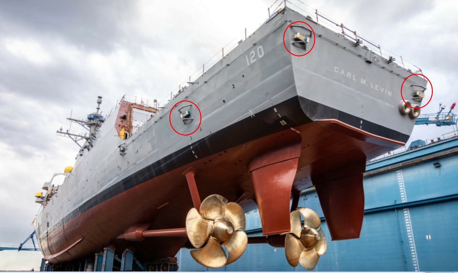

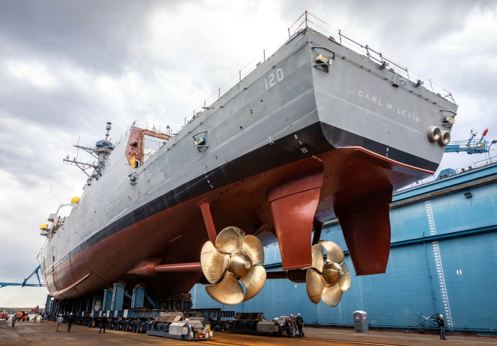

Le 04/10/2021 à 21:00, pascal a dit :
On remarque qu'il ne dispose plus à l'instar d'autres Flight II A de la sortie sur le tableau arrière pour la flute passive présente par exemple sur le Mc Cain
http://www.air-defense.net/forum/topic/23892-les-ffg-62-classe-constellation/
bien vu
Après un survol de ce remarquable site  je crois qu'on ne la voit plus à partir du DDG82
https://www.seaforces.org/usnships/ddg/Guided-Missile-Destroyers.htm
( exceptionnelles images de cette classe d’exception ) presque 140  çà cause
Au sujet de la "flute passive", je l'avais déjà dit dans le fil sur la FFG Constellation:
-> Les premiers Arleigh Burke Flight I et II on la "flute passive" AN/SQR-19. La flute passive est retirée du système de lutte anti-sous-marine (AN/SQQ-89A) avec la relance de la production des Arleigh Burke au standard Flight IIA (DDG 79 USS Oscar Austin). En 2008 l'USN modernise le système (standard AN/SQQ-89A(V)15) et commence à standardiser certains de ses DDG Flight IIA à ce standard  avec l'installation d'une nouvelle flute passive appelée SQR-20 ou MFTA. Ce sont majoritairement les DDG déployés dans le pacifique qui reçoivent MFTA, alors que d'autres déployés dans l'Atlantique se voit retirer l'obsolète SQR-19 et ne reçoivent rien en retour.
Exemple, DDG 87  USS Mason Flight IIA (.2) qui est lancé en 2003 sans sa flute mais la reçoit FY-14.
Calendrier du déploiement du nouveau standard AN/SQQ-89(V)15, et seulement certains de ces Arleigh Burke vont recevoir la nouvelle flute.
Pour les curieux, les deux sorties tribord sont pour les leurres-torpilles du système Nixie qui a été récemment mis à niveau à la norme AN/SLQ-25X, bien que maintenant l'USN a un système plus léger,  l'AN/SLQ-61 pour ses LCS et FFG-62.
Modifié par Umbria
