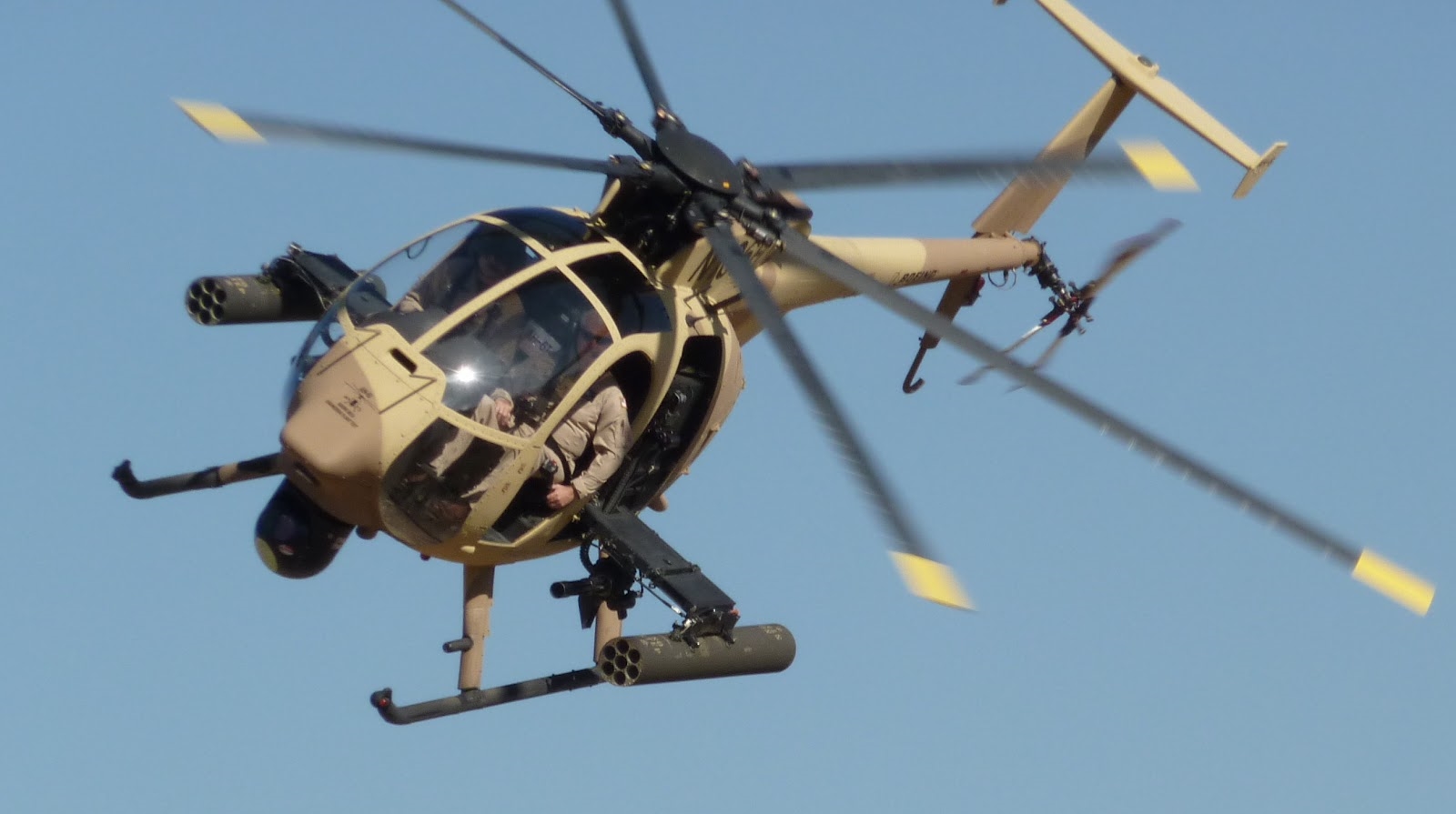

On voit que la Gazelle se prête à des reconfigurations variées,    dont:
- Fil Bras articulé pour tireur sur Gazelle - STRIKE
- Fil: mitrailleur de sabord
