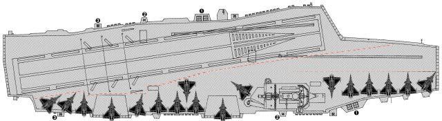

- Juste sur le pont du CDG, on peut caser environ 17 Rafale sans vraiment forcer. J'ai essaye de respecter scrupuleusement les echelles:
Et encore j'ai laisse les 2 catapultes et la piste oblique libre, avec la plus part des avions capables d'etres deplaces sans devoir d'abord bouger un autre avion. Ce qui est bien loin des contraintes a bord de PA U.S. ou du Clemenceau... Au final, je pencherais plutot pour une capacite reele de 32 Rafales, 2-3 Hawkeyes et 4 helicos... Apres, on a probablement pas les sous pour s'offrir ce genre de luxe, mais ca c'est une autre histoire!

Enfin , l'avis des Yellow Dogs ayant opéré sur les Foch et CdG est que, c'est assez serré pour manoeuvrer les avions sur le pont. Ceci avec des avions aux ailes pliantes....
Ton schéma est peut-être bien théoriquement. Mais bon, il faut laisser de la place pour les tracteurs ; situés généralement devant l'ilot, là ou t'as mis des avions  =D Il faut aussi dégager les passages des ascenseurs armes, et il doit y avoir des véhicules ou des engins pompiers à placer aussi....
Les tracteurs, vehicules pompiers etc. sont souvent gares le long de l'ilot il me semble. C'est pour ca que j'ai laisse tout cet espace libre. Quant a l'histoire des ailes pliantes, c'est un leurre - si le pont et hangar sont 35% plus grands, on n'en a pas autant besoin. La preuve, c'est que americains n'ont jamais eu de problemes a se balader des F-4, F-14, ou F/A-18E/F sur leurs ponts, malgre leur taille superieur au Rafale (meme ailes replies), et ce sur des ponts bourres a block. Quant les avions prennent de la taille, on augmente la surface de pont - rien de revolutionnaire...
Mon dessin est approximatif, mais il sert juste a se donner une idee.  ;) Si j'avais pris une configuration comme sur le Clemenceau/Foch, ou il fallait bouger les avions du parking aero avant vers la poupe pour liberer la catapulte avant, puis les rebouger de la poupe vers l'avant pour liberer la piste oblique, et ou souvent il fallait bouger 3 avions avant de trouver celui qu'on cherchait, j'en aurait case plus de 20, de Rafales, sur le pont!  :O Donc meme en oubliant les americains, on voit qu'on est tres loin des pratiques de l'Aeronavale il y a seulement 10 ans... Alors y a t-il eu un changement de concept operationnel? Je n'en sais rien, mais le Clemenceau et Foch assuraient bien des missions de plusieurs mois en Ocean Indien avant que j'etais ne!

Il est bien le schéma mais il y a une donnée dimensionnante à prendre en compte sur un PA nucléaire
Dans certaines zones du pont (au dessus des chaufferies nucléaires)) on ne peut manipuler des avions armés ou approvisionnés carburant...
Il est des zones sur le pont où les munitions (même Muratisées-Munitions à Risque Atténués) sont interdites (remember Forrestal et Enterprise)
Cà limite considérablement les facultés de mouvements et de manutention donc l'efficacité...
C'est possible... Mais les PAs U.S. n'ont pas l'air d'avoir de telles contraintes?
