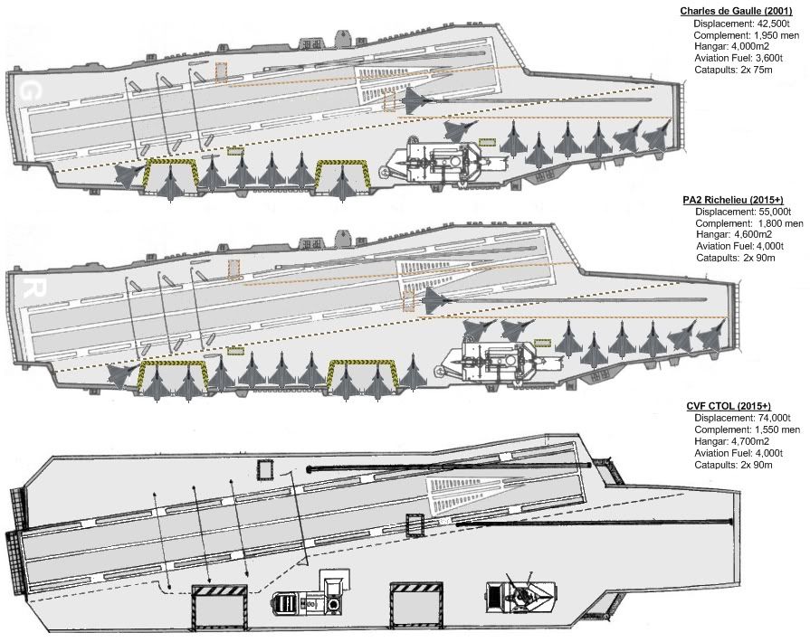

En ces temps de relance economique, je recommence a croire un peu au PA2. Voici donc un "what if" que je trouve interessant: un "grand frere" du CdG, modifie a minima. Qu'en pensez vous?
Objectifs
- Ameliorer les installations aeronautiques
- Reutiliser au maximum les plans du CdG, afin de reduire les couts et de lancer la construction rapidement (crise economique oblige).
- Cout de 2.3 milliards d'euros (contre 3 milliards pour le PA2 franco-britannique, et 2 milliards pour un CdG "bis")
Solution
- Ajout d'une section de coque de 20m devant le hangar et les reacteurs nucleaires,
- Les autres sections du navires restent quasiment identiques au CdG.
Characteristiques principales (En parentheses, CdG)
- Longueur: 283m (262m)
- Deplacement: 55,000t (42,500m)
- Hangar: 4,600m2, pour 3 Rafales en plus (4,000m2)
- Pont d'envol: 13,300m2, pour 4 Rafales en plus (12,000m2)
- Catapultes: 90m (75m
- Ascenseurs pour 2 Rafales
- Carbureacteur: 4,000t (3,600t)
- Vitesse: 27 noeuds (27 noeuds)
- Propulsion: 90,000cv (83,000cv)
- Equipage: 1,800 (1,950)
La vitesse serait identique grace a la coque plus fine et la propulsion legerement boostee. Pour que les reacteurs nucleaires puissent produire les 7,000cv supplementaires, ils seraient soulages dans leur role de generateurs electriques par des diesels-alternateurs boostes. Les progres en automatisation des 20 dernieres annees permettraient une reduction legere de l'equipage sans grandes modifications.
c'est le projet Juliette en fait, me semble t il

Voici une nouvelle image de mon idee pour un PAN2. Au menu, vous avez le choix entre le PAN2 avec l'ilot a l'avant comme sur le CdG, ou l'ilot a l'arriere, comme sur un PA US. Cette derniere solution permet de fluidifier les mouvements sur le pont, notamment apres l'appontage, lorsqu'un appareil doit regagner un des ascenseurs, mais conduit a la perte de 3 spots parking pour les Rafale.
En utilisant un logiciel de simulation de navires (simple, mais assez precis: www.springsharp.com), on voit qu'un PAN2 de 55,000t avec la meme propulsion que le CdG ne perdrait qu'un noeud en vitesse, grace a ses lignes plus fines. Ceci serait largement compense par les catapultes plus longues.
