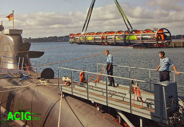

Les allemand propose carrément un missile étanche qui se charge dans un lanceur spécial glissé dans le tube, en gros la place occupé par le systeme est faible pas plus qua la taille du missile lui meme qui est un "Iris T"du moins dans la forme.
Le conteneur et ses 4 missile IDAS - sorte de polypheme mais sur base IRIS-T - IDEX_IDAS_Ladung.jpg
Le conteneur peut a nouveau etre remplide missile a bord, a supposer qu'on entrepose des missiles en rab quelques par dans les coursives ...
