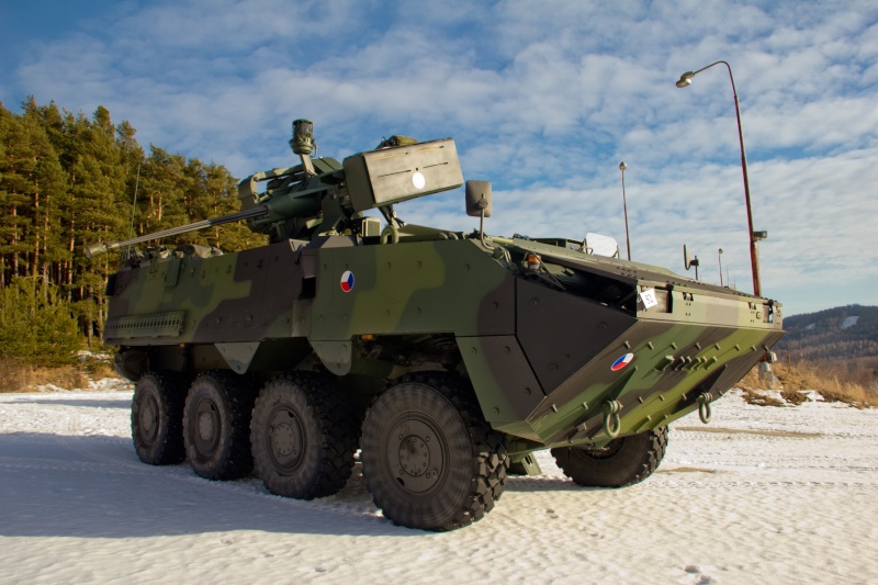

Petit aparté , mais je voulais vous montrer ce blindé autrichien en service dans l'armée Tchéque que je qualifie de VAB mutant tout simplement , Pandur II ---> Tourelle avec canon 30 mm de chez Rafael , mitrailleuse 7.62 et 2 missiles Spike LR origine Israel . En plus d'etre bien armé , il est très spacieux a l’intérieur et confortable j'ai l'impression
Le Pandur II est plus proche du VBCI (8x8, 2 equipages + 12 fantassins) que du VAB... son principal interet par rapport au VBCI c'est sa tourelle tele-opere RCWS 30, concept qui, reprit sur le Sphinx pour la tourelle CT-40, permettrait d'alleger encore la bestiole et de le rendre plus discret, plus aerotransportable. Je ne sais pas pourquoi l'AdT tient tant a avoir des tourelles habitees d'ailleurs, quelqu'un a une explication sur cette fixette?
