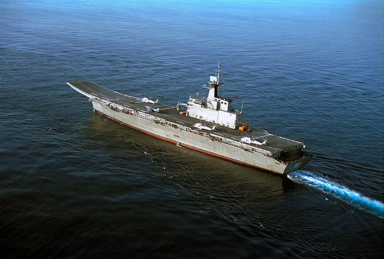

A mon sens, un Croiseur porte-drones n'a que deux options pour faciliter le décollage de drones:
  • les catapultes pneumatiques
  • le tremplin
Il faut exclure les catapultes vapeur (la filière n'existe plus et ne devrait pas être recréée) et les catapultes EMALS (le prix des catapultes en lui même est prohibitif).
Or, je ne suis pas certain que ces catapultes pneumatiques soient in fine une bonne idée.
Après tout, le Chakri Naruebet (le plus petit pont plat à tremplin) n'a un poids total à charge que de 11.500 tonnes, pas si éloigné d'une version jumbo de la classe San Giorgio à 9.000 tonnes. Il doit être possible de caser une petite piste oblique sur ce navire et conserver le tremplin. Néanmoins, le tremplin "mange" de la place pour le stockage des aéronefs à l'avant du pont. L'arbitrage ne sera pas facile. Je vais y réfléchir.

Intéressant ton projet !
Tu peux t’inspirer des projets des BPC 160/140
https://navyrecognition.com/531-mistral-class-lhd-bpc-amphibious-assault-
Une observation, en faire exclusivement un porte drone c'est dommage, il faudrait plus de polyvalence.
Un porte drone/hélicoptère peut être ?
Plus de  :
HIL/Tigres/NH90
Drone ASM/AEW
Drone de combat
et un d’étagement commandos comme pour le HMS Ocean en plus petitApache_Helicopter_Takes_off_from_HMS_Oce
