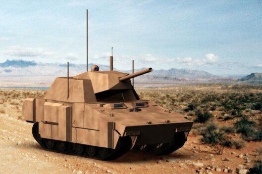

BPCs Posté(e) il y a 4 heures Share Posté(e) il y a 4 heures Il y a 4 heures, g4lly a dit : Si tu veux mettre une tourelle mortier 120 - les munition dans le puits verticalement comme chez les concurrent genre Nemo, à supposer que ça rentre ce qui est loin d’être évident dans la caisse est alambiqué - dans le Jaguar ça va rentrer au forceps, ça veut dire que l'équipage se résumera à un seul homme le pilote. Non justement, je penserais à pousser la logique que tu as développé de munitions monobloc (dans le fil jaguar, à la suite du post que j'ai cité plus haut) pour avoir un chargement en nuque de tourelle et non pas en puit de tourelle comme sur le NEMO. Il y a déjà le Mjolner qui a un stockage en nuque de tourelle, mais il n'est pas automatique Mais on trouve le NLOS- mortar du projet Future Combat System avec sa tourelle inhabitée et ses 2 personnels en caisse. Son chargeur etait dérivé du chargeur de l'Abrams. Dans une logique de canon mortier de 120mm on pourrait utiliser celui du XL et coller les 2 PAX en caisse. Lien vers le commentaire Partager sur d’autres sites More sharing options...
