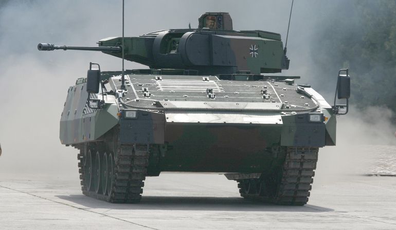

Mais non ils l'ont pas enleve, c'est comme sur les Porsche Carrera 4, il se met en place automatiquement des que l'engin passe les 60km/h... ce qui n'est pas encore arrive, c'est tout, il faut juste attendre la prochaine occasion, sans oublier l'appareil photo, ou un engin passe a fond de cale dans une pente a plus de 40% :P
Modifié par French Kiss
Ça sert à quoi, un marche-pied ?
C'est un "paravent" qui bouche les trou balistique lorsque la porte s'entrouvre puis lorsque qu'elle est grande ouverte.
On le voit ici en position relevé lorsque la rampe est grande ouverte
Ici en position basse lorsque la rampe est fermé
Ici on voit l'épaisseur de la rampe, et la poutre déjà relevée.
Ici en position basse lorsque la rampe est fermépuma19.jpgIci on voit l'épaisseur de la rampe, et la poutre déjà relevée.puma18.jpg
Sur ces jolies photos trouvées par G4lly, on peut mieux expliquer qu'elle était l'idée initiale.
Le SPz-Puma est un blindé sans concession aucune quand à la protection.
Pour celle de toit, il représente une avancée majeur car il n'avait plus de volets arrières. Ceux-ci sont des trous balistiques et limite la rigidité du toit. Si on fait des trous, il faut parfois rajouter des rigidifateurs, des longerons.
C'est aussi une source de problèmes de procédure. Quand on ne vie pas en blindé, on ne sait pas toujours que, pour débarquer, il faut fermer les volets de toit. Si on ne le fait pas, on laisse un trou balistique ouvert, on laisse des interdictions de débattement pour la tourelle et en cas d'épandage NRBC, le véhicule peut être contaminé.
Supprimer les volets, c'est supprimer ces problèmes.
La solution allemande fut ce "spoiler" qui a plusieurs fonctions en position basse :
- fonction ouverture de toit : il sera toujours nécessaire d'avoir deux hommes du groupe porté pour assurer la protection immédiate et la surveillance des arrières. Sans volet sur le toit, c'est impossible. Il faut donc trouver une solution. Pour ce faire, la rampe s'abaisse partiellement et se met en butée sur le "spoiler". Deux grenadiers peuvent passer leur buste à l'extérieur avec leur fusil. Il faut remarquer que la face interne de la rampe est concave (voir la première photo). Dans cette position, la partie face interne basse devient une extension du plancher. Cette forme permet aux soldats de se mettre en position. Si la surface était plate comme pour toutes les rampes, ils ne pourraient pas le faire.
- fonction sacrificielle : le "spoiler" est très en avant de la rampe. Il rend difficile le coup au but direct sur la rampe car il ferme une partie de l'angle de tir, comme les coffres latéraux. Il faut le percer avant de toucher la rampe.
- fonction recomplètement : les allemands avaient initialement prévu de placer un coffre externe sur ce "spoiler" pour loger 2 lance-roquette Panzerfaust en horizontal. Ce genre de solution permet aux grenadiers de se recompléter depuis l'extérieur. De plus, on gagne en volume interne. Et biensûr, un tel coffre se comporte comme un blindage supplémentaire.
Enfin, cette position intermédiaire pour la rampe permettait de récupérer en urgence deux hommes de plus pour les évacuer en position assise. Rappelons enfin que comme sur les SPz-Marder A3, la rampe arrière est un coffre qui fait gagner un volume de rangement et améliore la protection indépendamment de l'épaisseur de blindage.
Maintenant, cette idée a été simplifiée. Ils ont mis un grand volet unique sur le toit et ont simplifié la rampe arrière dès les versions de présérie.
L'organisation de la protection de l'habitacle du SPz-Puma est à ce jour la plus aboutie au monde. Vient après le Namer Israélien. Je ne pense pas ici en terme d'épaisseur de blindage mais de constitution d'une cellule survie autour de laquelle tout les composants du véhicule sont placés pour sa seul protection.

La solution allemande fut ce "spoiler" qui a plusieurs fonctions :
- fonction ouverture de toit : même si le SPz-Puma supprime les trou balistiques du toit, il faudra toujours que deux hommes soient en garde pour la protection et la surveillance arrière. Pour ce faire, la rampe s'abaisse alors et se met en butée sur le "spoiler" qui ne se relève pas. Deux grenadiers peuvent passer leur buste à l'extérieur avec leur fusil. Il faut remarquer que la face interne de la rampe est concave. Cette forme permet aux soldats de se mettre en position. Si la surface était plate, ils ne pourraient pas le faire.
Ce n'est pas un peu dangereux de laisser des hommes coincés entre la rampe et le véhicule? Déjà qu'avec un rampe "normale" sur pirannah on  se demande toujours si une recrue ne va y laisser son bras ou sa tête. Avec ce système où l'interstice semble faible, si le commandant oublie de signaler la fermeture, je ne suis pas certain que le soldat à l'arrière ait le temps de rentrer.
C'est un problème de drill. Il fait organiser avec rigueur le "qui fait quoi" dans le blindé.
Le changement de choix des allemands peut venir de ce genre de problème. Après, tout ces mécanismes de fermeture sont dotés de dispositif anti-écrasement. Si tu laisse passer ton bras, la porte de réouvrira automatiquement.
Modifié par Serge
