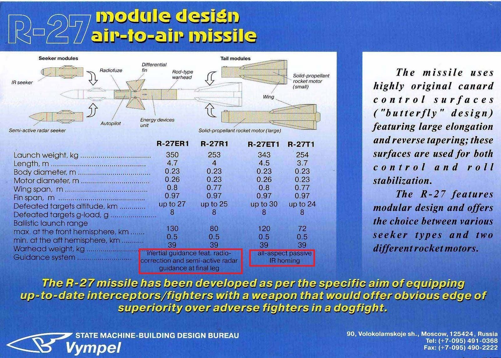

il y a 11 minutes, Ziggy Stardust a dit :
Petite correction, les R-27 et R-27E étaient équipés d'une centrale inertielle et d'une liaison avion-missile (ce qui les rendaient bien supérieur à longue portée que leurs équivalents occidentaux)
De mémoire, que sur les versions fox-1, pas sur les fox-2.
Mes données sur le sujet datent d'il y a 20 ans, ça a peut être évolué depuis.
Donc si tu as une source sérieuse indiquant que les R-27 à guidage IR ont une LAM, je suis preneur !
Modifié par Kovy
Toutes les sources que j'ai parlent du R-27 et R-27E comme ayant le système INS et LAM peut importe la tête. Ce qui est logique puisque les têtes R (radar) T (infrarouge) et P (passive) viennent se greffer sur le corps du missile et n'ont pas d'influence sur la section autopilote et LAM qui reste dans la partie commune du missilespacer.png
Après c'est possible que la version IR, de plus courte portée notamment à cause de l'aérodynamique dégradé, n'en fasse pas usage.
Modifié par Ziggy Stardust
