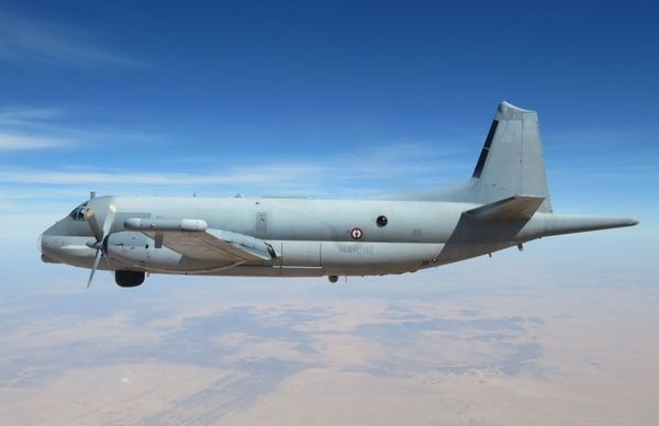

Oui c'est bien "le bidule", grosse bouboule sous la bulle d'observation de proue, juste devant "l'entrée de la route" ... :biggrin:
C'est sûr que moins il y a de verrues autour du nez, surtout vers le bas pour la soute, mieux les flux sous l'intrados se comportent. Il est certain que le carénage (lesté) de substitution a du être optimisé un maximum pour çà.
(Flir Tango remplacé par la Boule optronique Wescam MX-20, équipées de caméras thermiques de dernière
génération, de caméras jour HD et de senseurs laser. La MX-20 est positionnée juste à l'arrière de la soute, au niveau des lance-bouées)
Pour le moment, pour l'emport ce sont les torpilles MU-90 (jusqu’à 6), les missiles Exocet AM-39 (2 au maximum), ou les bombes GBU-12 (donc 4). Les grenades sous-marines ne sont plus utilisées. En configuration « multi-lutte » , l’Atlantique emporte un AM39 et deux MU90.
Sur la présentation ATL2  6 sur cols bleus la boule se trouve en dessous de l'appareil
http://cols-bleus-fr.s3.amazonaws.com/exemplaires/pdf/Infographie ATL2 Rénové.pdf
Sur cette photo on la voit mieux au niveau de la cocarde. L'autre boule à l'avant il me semble que c'est pour faire de l'éclairage laser d'une cible (A vérifier)
ob_1f4cb7_20151115-bss-bkn-nmy-atl2-001.
il y a 38 minutes, Scarabé a dit :
Ah ben c'est sûr que çà marche mieux quand c'est dessous, sinon à part pour suivre les étoiles ... :biggrin:
Bref,  CKCQJ dis ... :wink:
Non il n'y en a pas d'autre, celle de devant est le FLIR Tango non encore déposé (vol d'essai). Le désignateur laser est combiné dans la MX-20. :wink:
