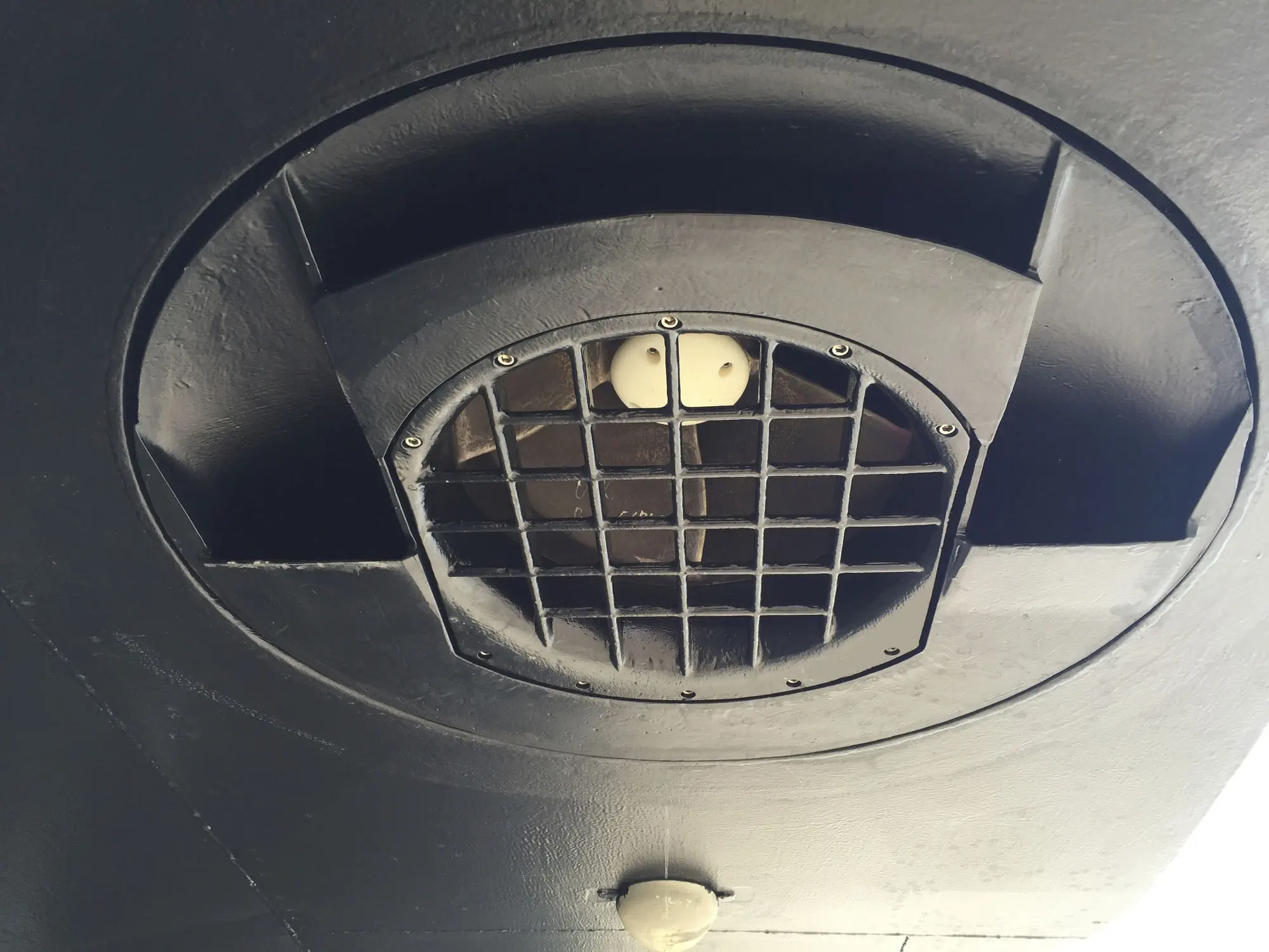

Ce sont des hydrojet 360° si je ne m'abuse.
Genre ca
https://www.nauticexpo.fr/prod/schottel/product-22142-78105.html
Ça aspire par le centre. L'hélice dynamise l'eau ... et une conduite en S redirige le flux montant vers les trois évent qu'on voit sur le pourtour. Ces buse sont bien sur orienté toute dans le meme sens ... ce qui pousse dans le sens choisi.
L'avantage c'est qu'on peut les positionner n'importe ou sous la coque. Elles poussent dans n'importe quelle direction. Et évidement le tirant est nul.
Ça permet absolument n'importe quelles manoeuvres qui combinent rotation et translation ... avec la même force à l'avant et à l’arrière.
Ici en config babord tribord ... sur l'EDAS c'est avant arriere.

pour du shottel sans appendice donc presque flush sous quille ;  j'avais çà ;  c'est la même chose avec qqes ref  "amphibiennes"  :rolleyes:
http://www.archnav.de/Schottel_Pump_Jet_Brochure_rev1__.pdf
Il me semble que les hydrojet "flush" sont monté de telle sorte que même la quille posé sur le sable, il reste un peu de place dessous de quoi aspirer gentiment pour fluidifier le "sable" et avoir de la propulsion pour se dégager. Évidement il faut pas être "trop posé".
Je ne sais pas si c'est le cas ici ... mais on voit des petits channel à l’arrière ... il peuvent maintenir l'hydrojet un peu en retrait du fond ... en plus de servir à la stabilité.
Ici on voit les channel à l'avant je ne sais pas s'il coure sous tout le navire ou pas ... peut etre que les "quilles" latérales sont plus profonde que la quille centrale.7_164.jpg
Oui vaut mieux éviter que çà fasse ventouse . Sinon effectivement deux channels/Tunnels où viennent se loger qqpart les deux hélices propulsives + 1 pump jet
Propulsion 2 moteurs Diesel, 2 hélices propulsives, 1 pump-jet à l’avant
