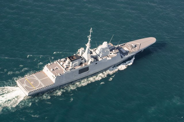

Une question d'éternel béotien sur ces matières et à propos de ces photos ou d'autres : il m'a toujours semblé que le sillage des FREMM était peu turbulent par rapport à d'autre navires, simplement en regardant les photographies, ce qui me semble bon signe quant à la qualité de la carène et des hélices.
J'imagine que ça doit dépendre de l'allure, mais cette impression est-elle justifiée ?
Celui qui est impressionnant par sa discrétion c'est celui du CdG ... mais ceci était voulu, offrir un sillage minimum pour leurrer l’observation aérienne et spatiale notamment sur la vitesse du bâtiment, j'avais lu çà il y a longtemps. Ceci était une des explication du shape des hélices.
Que la chose ait été reconduite sur les FREMM ne serait guère étonnant d'autant qu'une signature sonore de la carène et des éléments de propulsion basse s'accompagne souvent d'un sillage peu perturbé marque d'un passage dans l'eau le plus propre possible ...
Intuitivement on peut penser que la propreté du sillage arrière est liée à l’allure du navire , l’immersion des hélices , au sens de rotation de celles ci ( supra divergence ou supra convergence),  au dessin de l’hélice ( bananée ou pas ), à l’alimentation en eau de celles-ci  et donc au dessin de la voute arrière,  au calage hydro  des appendices ; skeg/bossing , chaises et coeff de forme de la coque .
L’aspect  visuel s’entend le moins de marques d’écume possible en surface ou moins de tourbillons/remous  sous la surface sachant qu’en superposition de tout cela on aura le classique train de vagues d’accompagnement
Une chose est certaine, les turbulences arrières constituent un masque SONAR et bonne planque pour les SOUMs .
Des études ont déjà été menées sur ce sujet
http://www.sarusersmanual.com/ManualPDF/NOAASARManual_CH12_pg277-304.pdf
On a aussi les outils CFD genre PARNASSOS de chez Marin pour mieux appréhender ces phénomènes visceux
http://www.marin.nl/web/Facilities-Tools/CFD/PARNASSOS.htm
En yatching on dompte le phénomène en surfant dans le bouillon :souritc:
http://www.boatingmag.com/boats/sterndrive-safe-wake-surfing
En complément , on en parle ici page 152 du  « wake signature »
http://legacy.sname.org/sections/chesapeake/events/2005-05.pdf
« 6.7.6 Wake Signature
Wake management has become important because wake can now be detected by radar and because some modern torpedoes employ wake homing sensors.
When the ship moves through the water, it will leave a wake. The wake signature that is generated contains different types of perturbations velocity, pressure and temperature fluctuations, bubbles, surface and internal waves. To handle this signature, it is of importance that the hull, propulsion, hull appendages and rudder are considered as well as the speed, which is a tactical issue. Hull appendages play an active part in the spreading of the wake field, but simulations have shown that the strongest vortices are generated at the bilge and the propeller slipstream. When they interact with each other, they dominate the wake flow field because of the difference in the distribution of energies. The propeller stream contributes to a turbulent kinetic energy. Since tests have shown that the mean kinetic energy is the same for a propelled and an unpropelled hull, the increased turbulent kinetic energy represents a higher percentage of energy in the flow. The surface waves, among other components in the wake, also contribute to the RCS signature since the Vee shaped stern wake is formed behind the ship. Wake should, therefore, be addressed for a variety of signature considerations. Wake signature is very much a tactical issue, since lower speed reduces the wake. It is also a tactical issue since modern torpedoes use the wake to find the ship. An incoming torpedo in the wake can also be hard to detect since the turbulence in the wake also generates noise. »
C’est clair que les coques et hélices des FREMM et du CdG ont été travaillées en discrétion acoustique en moindre cavitation et moindres écoulements turbulents générateur de sillage . Coté hélices , outre les écarts de diamètre , d’immersion et de densité puissance à faire passer dans les disques propulsif en kw/m², on notera que celles du Charles  sont en supra divergence alors que celles des FREMM sont  en supra convergence je crois , et toutes les deux sont à 4 pales
