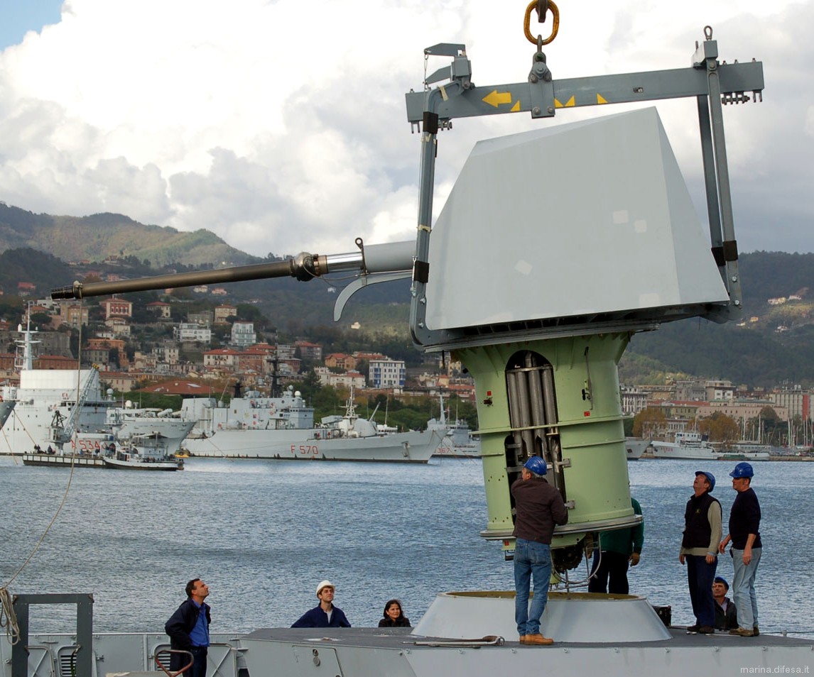

LBP Posté(e) le 10 février 2019 Share Posté(e) le 10 février 2019 Un autre possibilité pour la modernisation On supprime le 100 mm et on le remplace par un 76 mm au dessus du local Crotal (missile) http://www.seaforces.org/wpnsys/SURFACE/Oto-Melara-76mm-compact-super-rapid.htm et a la place du 100 mm des Aster 15 https://thaimilitaryandasianregion.wordpress.com/2017/04/10/la-fayette-class-frigate/ Lien vers le commentaire Partager sur d’autres sites More sharing options...
