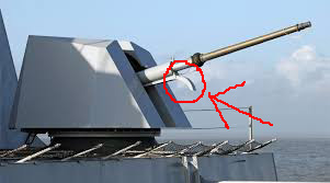

Le 17/03/2019 à 23:42, ARMEN56 a dit :
j'ai trouvé ceci
Sur ta photo (j'imagine que c'est le HMS Makkah ?) on voit bien que le canon n'est pas équipé du "déviateur" de douille que l'on trouve que les 76mm français (et d'autres) qui permet d'éviter que la douille n'aille justement trop loin.
Une fois équipé, ça va direct dans le filet.
