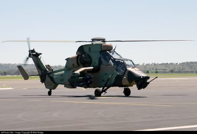

Prenons le Tigre :
Hauteur à la coupole : 3.85m
Soute A400M ou C17 : 3.80m env.
... Pour convoyer un Tigre, il est déjà nécessaire de démonter son rotor principal (voir infographie ci-après). Et vous voudriez le rehausser ?

Pour revenir à un AH cubbed
Ce serait plus simple et moins couteux de partir du tigre actuel que d'une feuille blanche...
À ce moment là, un redesign du train pour faciliter le tir de munitions arrimées plus proches du ou sous le fuselage serait un moindre coût :
A l'exemple de l'evolution du train dans le projet sea Apache
Quant à la hauteur de l'immeuble il semble rester une quinzaine de cm avant de frotter le plafond de la soute de l'A400m , aux vues de ta photo...
