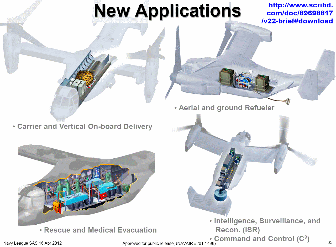

Voilà les maquettes armées des projets Escort V22
Voilà ce que l'on peut faire avec un Osprey qui faut la peau des fesses  :lol:
Voilà le plus beau concept mais non avalisé
Voilà un V22 maquettes armées mais non réalisées
Voilà un
http://t1.gstatic.com/images?q=tbn:ANd9GcRID43YIFVVLUasMRfWq5fqMKqhzWbnavvUF5jTnC1ZAnoMScjf
Voilà le jouet pour le fils à BPCs

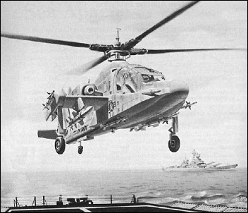

Il va falloir un pont d'envol diagonal sur la frégate alors ...
En effet, si un tel appareil décolle en allant vers l'arrière il perd l'avantage de la vitesse de la frégate.
Je ne parle même pas du problème du vent relatif et des turbulences causées par la superstructure ...
Les décollages et atterrissages risquent d'être pour le moins casse-gueule !
