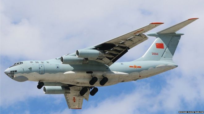

Image qui interpelle du Y-20:  son aile en plein atterrissage est elle plus portante que celle de l'IL-76, l'original ?

De ces divers sites et photos... Je déduis que les Chinois n'ont pas amélioré l'Aile, qui est d'ailleurs, déjà, assez impressionnante        Vos AVIS sur l' Y-20 et son aile ?
Photo taken by plane-spotter Michael Barlow showing Chinese Air Force Ilyushin IL-76 aircraft landing at Perth International Airport.
Plane-spotter Michael Barlow captured the Chinese Air Force Ilyushin IL-76 aircraft landing at Perth International Airport    http://www.bbc.com/news/in-pictures-26700996
Bechar06, je pense pas qu'il y a une relation entre l'Il-76 et le Y-20. Ils utilisent les même concepts, comme un peut tous les avions de transport militaires, mais c'est le seul point commun.
Ben voyons !  Rien à voir ? Regardez:  Masse à pleine charge, Charge utile, Design général, puissance moteurs etc ... Allons  !  comme si un Comac C919 n'avait rien à voir avec un A320, un L-15 avec un Yak-130, un ARJ21 avec un Douglas DC-9, l'AC313 avec le Z-8 et donc le SA-321... Ce qui n'enlève rien aux mérites des chinois
Mais de bonnes évolutions, une actualisation technologique,  mais une forte inspiration, voir plus !  Re-produire: c'est le début de tout apprentissage, l'acquisition d'expérience, ça a du bon !
 Donc, je persiste: le Y-20 est bel et bien issu de l'IL-76  ( qu'ils connaissent fort bien  pour en avoir une vingtaine ) avec actualisations techno et de qq. caractéristiques ( à 10 % près ). Et justement côté aile portante: pas grand chose de nouveau

Ils ont des Il-76 mais par exemple n'ont jamais fait de fabrication locale, contrairement aux Su. Et justement après ta première remarque je me suis posé la question et suis aller voir un peu. Le Y-20 est dans une catégorie au dessus. Plus proche du C-17 US. Après ils se sont peut être inspiré de l'Il-76 qu'ils avaient en flotte pour définir leurs besoins mais j'ai beau regarder l'avion je ne vois pas de point communs mis à part peut être la motorisation ? Le Y-20 me semble plus gros. l'aile ont des ressemblances de loin mais au final sont relativement différentes.
