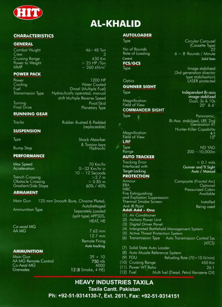

F.A.R Soldier Posté(e) le 1 mai 2013 Share Posté(e) le 1 mai 2013 Quel est votre avis sur le MBT 2000 / VT-1A chinois ?? Comme je ne suis pas du tout spécialiste dans ce domaine , j'aimerais connaitre un peu ses points forts/faibles , en gros ses capacités sur un champ de bataille de nos jours .Merci d'avance =) Lien vers le commentaire Partager sur d’autres sites More sharing options...
Sovngard Posté(e) le 1 mai 2013 Share Posté(e) le 1 mai 2013 Le 01/05/2013 à 17:00, F.A.R Soldier a dit : Quel est votre avis sur le MBT 2000 / VT-1A chinois ?? Comme je ne suis pas du tout spécialiste dans ce domaine , j'aimerais connaitre un peu ses points forts/faibles , en gros ses capacités sur un champ de bataille de nos jours . Merci d'avance =) Le Al-Khalid est une variante pakistanaise du Type 90-II chinois (faisant partie de la famille du Type 96) qui est lui-même dérivé du Type 88, lui aussi, une variante amélioré Type 69/79 qui étaient des engins très similaires au T-62 soviétique. Pour résumer, on a un engin très comparable aux fameux modèles pour singes du char T-72 dédiés aux marché de l'exportation mais amélioré localement avec des composants nationaux (munitions, blindage) ou achetés à l'étranger (caméra thermique, moteur et boîte de vitesse) dans le but d'éliminer certaines carences. Le VT-1A est issu du Al-Khalid alias MBT-2000 mais a subit pas mal de modifications dans le but de se rapprocher le plus possible en terme de performances, aux derniers modèles de chars chinois (Type 96G, Type 98 et Type 99). Lien vers le commentaire Partager sur d’autres sites More sharing options...

F.A.R Soldier Posté(e) le 1 mai 2013 Share Posté(e) le 1 mai 2013 Pas mal ses capacités, les Pakis l'utilise face au T90 indiens , il peut lui tenir tete a votre avis ? Lien vers le commentaire Partager sur d’autres sites More sharing options...
French Kiss Posté(e) le 2 mai 2013 Share Posté(e) le 2 mai 2013 Ben ca dependra surtout de ce que chaque equipage parviendra a tirer de son materiel, chacun de ces 2 engins offrant sans doute des performances similaires sur le papier... donc ca dependra d'abord de la facilite de prise en main de l'engin a chaque poste, de la fiabilite de celui-ci dans son ensemble et de la capacite de l'equipage a bien se coordonner dans les differentes taches permettant la manoeuvre du char sur le champs de bataille. Bref, la partie decisive se joue:- sur le degre d'entrainement de chaque equipage a la manoeuvre, le but ultime pour celui-ci etant de savoir gerer le potentiel du char pour rester dans une enveloppe tactique optimale.- la capacite de reflexion du chef de char pour toujours garder un train d'avance sur la situation et etre plus malin que l'adversaire... Lien vers le commentaire Partager sur d’autres sites More sharing options...
