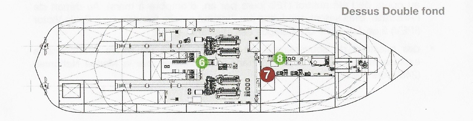

g4lly Posté(e) le 12 août 2017 Share Posté(e) le 12 août 2017 Le reste des plans et photos http://envelopmer.blogspot.fr/2017/07/lastrolabe-les-plans.html 1 1 Lien vers le commentaire Partager sur d’autres sites More sharing options...
ARMEN56 Posté(e) le 12 août 2017 Share Posté(e) le 12 août 2017 génial merci g4lly là on voit mieux certains détails dont l'organisation de la prop CODAD avec ses attaques réducteur PTO/PTI; je m'expliquerai sur ce point dans petit pavé illustré que je prépare sur le bon fil PLV ) 1 Lien vers le commentaire Partager sur d’autres sites More sharing options...

g4lly Posté(e) le 12 août 2017 Share Posté(e) le 12 août 2017 26 minutes ago, ARMEN56 said: génial merci g4lly là on voit mieux certains détails dont l'organisation de la prop CODAD avec ses attaques réducteur PTO/PTI; je m'expliquerai sur ce point dans petit pavé illustré que je prépare sur le bon fil PLV ) Sur le lien que j'ai mis au dessus il y a des gros plan de chaque pont comme celui ci par exemple 1 Lien vers le commentaire Partager sur d’autres sites More sharing options...
ARMEN56 Posté(e) le 12 août 2017 Share Posté(e) le 12 août 2017 On voit bien aussi la double coque ce que je pressentais vu la qté de gazole stocké ; 900 ( autonomie ) + 500 m3 ( cargo) .Sacrée autonomie tout de même 35 j à 12 nds soit plus de 10000 nm , et encore en ne consommant que la moitié des 900 m3 selon mon estime coin de table. https://leblogdesentreprises.fr/wp-content/uploads/2016/01/piriou-communiquc3a9-de-presse-lancement-de-la-construction-du-plv-pour-les-taaf-06-01-16.pdf?x83772 Lien vers le commentaire Partager sur d’autres sites More sharing options...
capmat Posté(e) le 12 août 2017 Share Posté(e) le 12 août 2017 (modifié) il y a 49 minutes, ARMEN56 a dit : On voit bien aussi la double coque ce que je pressentais vu la qté de gazole stocké ; 900 ( autonomie ) + 500 m3 ( cargo) .Sacrée autonomie tout de même 35 j à 12 nds soit plus de 10000 nm , et encore en ne consommant que la moitié des 900 m3 selon mon estime coin de table. https://leblogdesentreprises.fr/wp-content/uploads/2016/01/piriou-communiquc3a9-de-presse-lancement-de-la-construction-du-plv-pour-les-taaf-06-01-16.pdf?x83772 Merci a tous ceux qui participent aux éclaircissements sur l'Astrolabe. C'est clairement un navire tourné vers la logistique. L'utilisation de l'hélicoptère ne semble pas prévue dans les périodes de transit. Dans le précédent Astrolabe, l'hélicoptère semblait surtout servir dans les périodes ou la glace empêchait le navire d'approcher du "port". Peut être aussi que l'hélicoptère servait aux relèves de personnels avec la station "Europa" ( je n'en sais rien ). Concernant la partie relève de l'Albatros, c'est a dire dans son rôle de patrouilleur dans les TAAF, si il y a utilisation d'hélicoptère, ce serait surtout dans des rôles logistiques. Si la MN souhaite utiliser un hélicoptère dans d'autres rôles, par exemple la surveillance et l'interception, il sera intéressant d'observer avec quel type d'hélicoptère et selon quelles procédures. Le carburant "hélico" est probablement compté dans la capacité "cargo". A part la zone d'appontage, toute la partie "hélico" semble prévue sous forme de "kit" traité comme du cargo. Le document "Piriou" signale un "hélideck pour accueil hélicoptères". Modifié le 12 août 2017 par capmat Lien vers le commentaire Partager sur d’autres sites More sharing options...
