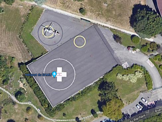

Teenytoon Posté(e) le 1 avril 2020 Share Posté(e) le 1 avril 2020 (modifié) Le 31/03/2020 à 09:16, J_M a dit : Sans doute pour ça qu'ils ont aménagé des NH90 : Tu transportes moins de malades, mais pour moins cher et plus vite et avec une logistique plus simple (le vol peut être fait quasi de point à point) Tiens d’ailleurs pour Grenoble, le Caïman a posé à l’aérodrome du Versoud (8 km du CHU) alors que la DZ du CHU est suffisamment grande pour accueillir en utilisation courante les deux Dragon 38 et Vitamine 14 (EC 135 SAF loué pour le SAMU 38). Voir même l’EC 145 du DAG de Modane (rare d’avoir les 4 hélicos en même temps mais déjà vu). Une idée des limitations imposées pour le Caïman ? Modifié le 1 avril 2020 par Teenytoon Lien vers le commentaire Partager sur d’autres sites More sharing options...
FATac Posté(e) le 2 avril 2020 Share Posté(e) le 2 avril 2020 Un peu au hasard : Pression sur la surface de la DZ ? (Le Caiman étant plus lourd et sa charge répartie seulement sur les trois points de l'atterrisseur) Plate-forme (DZ CHU) non qualifiée ou non reconnue, donc non autorisée ? (pas de prise de risque supplémentaire) Circuit particulier d'arrivée des malades, en utilisant toujours le même circuit (arrivée routière) plutôt qu'en multipliant les "itinéraires" au sein du CHU ? Rodage de procédures avec une arrivée unique, mais répétition pour des arrivées multiples arrivant par l'aérodrome (ou le rail, ou la route) ? Il doit y avoir encore plein d'autres motifs recevables, mais à mes yeux, rien que ceux-ci justifient le passage par le Versoud. 1 Lien vers le commentaire Partager sur d’autres sites More sharing options...
bubzy Posté(e) le 2 avril 2020 Share Posté(e) le 2 avril 2020 Peut-être aussi simplement qu'une activité accrue, pour ne pas engorger une DZ déjà limitée, on envoie les hélicos plus lourd ailleurs ? Lien vers le commentaire Partager sur d’autres sites More sharing options...
Bechar06 Posté(e) le 2 avril 2020 Share Posté(e) le 2 avril 2020 Il y a 14 heures, Teenytoon a dit : DZ du CHU Pour un tout petit peu connaître le secteur du CHUG - G pour Grenoble - en question ... J'ai du mal à envisager un A400M s'y poser ... Ah ce n'est pas le sujet du fil ... Mince ! Depuis le Breguet-941-01 en 1965 ou 66 ... ça manque ! ( BR qui avait d'ailleurs, pas vent de travers, cassé son bout d'hélice, en atterrissant. Bout d'hélice qui avait traversé le fuselage au dessus des têtes des VIP transportées, en découverte de ce qu'était un vrai - et le seul - STOL ) 1 Lien vers le commentaire Partager sur d’autres sites More sharing options...
Teenytoon Posté(e) le 2 avril 2020 Share Posté(e) le 2 avril 2020 (modifié) Il y a 6 heures, FATac a dit : Un peu au hasard : Pression sur la surface de la DZ ? (Le Caiman étant plus lourd et sa charge répartie seulement sur les trois points de l'atterrisseur) Plate-forme (DZ CHU) non qualifiée ou non reconnue, donc non autorisée ? (pas de prise de risque supplémentaire) Circuit particulier d'arrivée des malades, en utilisant toujours le même circuit (arrivée routière) plutôt qu'en multipliant les "itinéraires" au sein du CHU ? Rodage de procédures avec une arrivée unique, mais répétition pour des arrivées multiples arrivant par l'aérodrome (ou le rail, ou la route) ? Il doit y avoir encore plein d'autres motifs recevables, mais à mes yeux, rien que ceux-ci justifient le passage par le Versoud. Après réflexion, je pense à un éventuel non engorgement de la plateforme. Le Caïman prenant beaucoup de place et le transfert hélico -> ambulance prenant beaucoup de temps, cela risque peut-être de bloquer la plateforme pour l'arrivée de ses utilisateurs habituels. Quoique je n'y crois qu'à moitié moi-même, la DZ ayant été agrandie il y a quelques années pour permettre d'y "garer" en permanence l'EC 135 SAMU. Parce que sinon : Pression, mouais, il s'agit d'une bonne grosse plateforme béton au sol. Pas un truc en toiture. Il n'y a pas de limitation de tonnage ou de gabarit à l'entrée routière de la DZ. Qualification, possible qu'il n'est jamais été envisagé d'y déployer des hélicos lourds. Les utilisateurs historiques ce sont Alouette III, puis EC 145/135 et A109. Reconnaissance, habituellement ça peut être fait à vue, quand on voit où se posent les Caïman de l'ALAT en montagne, je ne suis pas trop inquiet pour une plateforme béton bien dégagée. En plus il existe un document réglementant les arrivées / départ hélico du point de vue aéronautique. Mais donc manque de qualification de la plateforme pour hélico lourds, crédible ++ Circuit particulier, non. C'est une DZ extérieure au bâtiment du CHU, le transfert se fait de toutes façons au quotidien avec le relais d'une ambulance sur les 500 m qui séparent la DZ de l'entrée des urgences. Rodage de procédure. Le seul truc c'est que ça fait déplacer à chaque fois deux équipes médicales complètes à 10 km du CHU au lieu de 500 m. Bon je me renseigne de mon côté et je reviens vers vous si j'ai plus d'info. Juste pour se rendre compte de la place dispo, en haut c'est l'EC 135 SAMU qui est garé Modifié le 2 avril 2020 par Teenytoon 1 Lien vers le commentaire Partager sur d’autres sites More sharing options...
Scarabé Posté(e) le 2 avril 2020 Share Posté(e) le 2 avril 2020 il y a une heure, Teenytoon a dit : Après réflexion, je pense à un éventuel non engorgement de la plateforme. Le Caïman prenant beaucoup de place et le transfert hélico -> ambulance prenant beaucoup de temps, cela risque peut-être de bloquer la plateforme pour l'arrivée de ses utilisateurs habituels. Quoique je n'y crois qu'à moitié moi-même, la DZ ayant été agrandie il y a quelques années pour permettre d'y "garer" en permanence l'EC 135 SAMU. Parce que sinon : Pression, mouais, il s'agit d'une bonne grosse plateforme béton au sol. Pas un truc en toiture. Il n'y a pas de limitation de tonnage ou de gabarit à l'entrée routière de la DZ. Qualification, possible qu'il n'est jamais été envisagé d'y déployer des hélicos lourds. Les utilisateurs historiques ce sont Alouette III, puis EC 145/135 et A109. Reconnaissance, habituellement ça peut être fait à vue, quand on voit où se posent les Caïman de l'ALAT en montagne, je ne suis pas trop inquiet pour une plateforme béton bien dégagée. En plus il existe un document réglementant les arrivées / départ hélico du point de vue aéronautique. Mais donc manque de qualification de la plateforme pour hélico lourds, crédible ++ Circuit particulier, non. C'est une DZ extérieure au bâtiment du CHU, le transfert se fait de toutes façons au quotidien avec le relais d'une ambulance sur les 500 m qui séparent la DZ de l'entrée des urgences. Rodage de procédure. Le seul truc c'est que ça fait déplacer à chaque fois deux équipes médicales complètes à 10 km du CHU au lieu de 500 m. Bon je me renseigne de mon côté et je reviens vers vous si j'ai plus d'info. Juste pour se rendre compte de la place dispo, en haut c'est l'EC 135 SAMU qui est garé Peut etre aussi un besoin de ravitaillement en carburant TR5 et aussi un peu de repos pour les pilotes avant de repartir. En atterissant en vesoul la DZ est plus facilement securisable par les SP et la Gendarmerie Lien vers le commentaire Partager sur d’autres sites More sharing options...
Teenytoon Posté(e) le 2 avril 2020 Share Posté(e) le 2 avril 2020 il y a 1 minute, Scarabé a dit : Peut etre aussi un besoin de ravitaillement en carburant TR5 et aussi un peu de repos pour les pilotes avant de repartir. En atterissant en vesoul la DZ est plus facilement securisable par les SP et la Gendarmerie Ravitaillement oui, il y a ce qu'il faut au Versoud. Pompier non, il n'y en a pas. Gendarmerie la DZ hôpital est sécurisée en temps normal. Lien vers le commentaire Partager sur d’autres sites More sharing options...
Scarabé Posté(e) le 2 avril 2020 Share Posté(e) le 2 avril 2020 il y a 4 minutes, Teenytoon a dit : Ravitaillement oui, il y a ce qu'il faut au Versoud. Pompier non, il n'y en a pas. Gendarmerie la DZ hôpital est sécurisée en temps normal. J''ai trouvé La DZ du CHU de Grenoble Alpes / Aérodrome du Versoud La DZ du CHU de Grenoble Alpes est en cours de rénovation. Afin de ne pas rester sans appareil SAMU au CHU, une machine est basée au Versoud et opère depuis cet aéroport. 3 Lien vers le commentaire Partager sur d’autres sites More sharing options...
Teenytoon Posté(e) le 2 avril 2020 Share Posté(e) le 2 avril 2020 il y a 45 minutes, Scarabé a dit : J''ai trouvé La DZ du CHU de Grenoble Alpes / Aérodrome du Versoud La DZ du CHU de Grenoble Alpes est en cours de rénovation. Afin de ne pas rester sans appareil SAMU au CHU, une machine est basée au Versoud et opère depuis cet aéroport. Ou pas. Ton info date de septembre 2016 https://www.papagolf-helico.com/dz-du-chu-de-grenoble-alpes-aerodrome-du-versoud Citation Depuis mi-septembre 2016 T'inquiètes je vais finir par l'avoir la bonne info Lien vers le commentaire Partager sur d’autres sites More sharing options...
J_M Posté(e) le 3 avril 2020 Share Posté(e) le 3 avril 2020 Grenoble : A mon avis, simple problème de tonnage. Dixit le Comalat (Twitter) : "Les transferts continuent à un rythme soutenu, sur des vols internationaux, avec des heliports pas toujours adaptés à des hélicoptères classe 10tonnes." Lien vers le commentaire Partager sur d’autres sites More sharing options...
seal33 Posté(e) le 3 avril 2020 Share Posté(e) le 3 avril 2020 je viens de lire qu'un A400M serait équipé d'un CM30, hors je croyais que la France n'avait pas commandé cet équipement pour ses Atlas? Un prêt d'un autre pays? 1 Lien vers le commentaire Partager sur d’autres sites More sharing options...
ARPA Posté(e) le 3 avril 2020 Share Posté(e) le 3 avril 2020 Il y a 1 heure, seal33 a dit : je viens de lire qu'un A400M serait équipé d'un CM30, hors je croyais que la France n'avait pas commandé cet équipement pour ses Atlas? Un prêt d'un autre pays? La France avait des (un ?) CM30 pour ses A330 MRTT Phoenix, c'est probablement le même système qui a été adapté/homologué sur l'A400M. Pour ceux qui cherchent, on trouve l'info dans la page actualité du site ou chez ligne de défense : http://lignesdedefense.blogs.ouest-france.fr/ Lien vers le commentaire Partager sur d’autres sites More sharing options...
Teenytoon Posté(e) le 5 avril 2020 Share Posté(e) le 5 avril 2020 (modifié) Le 03/04/2020 à 09:07, J_M a dit : Grenoble : A mon avis, simple problème de tonnage. Dixit le Comalat (Twitter) : "Les transferts continuent à un rythme soutenu, sur des vols internationaux, avec des heliports pas toujours adaptés à des hélicoptères classe 10tonnes." Sur la réglementation aéronautique, l'hélistation du CHUGA (Grenoble Alpes) est homologué à 10 tonnes justement. https://www.dircam.dsae.defense.gouv.fr/images/Stories/Doc/ERF/ERF_HEL.pdf C'est ce qui me faisait m'interroger. Mais d'après un des pilotes du Dragon 38 de permanence cette semaine, il y a aussi un problème de souffle très important, l'axe d'atterrissage passant juste au-dessus d'une rue ouverte à la circulation, il a été préféré l'aérodrome pour ne pas prendre de risque / à ce souffle. Modifié le 5 avril 2020 par Teenytoon 1 3 Lien vers le commentaire Partager sur d’autres sites More sharing options...
Skw Posté(e) le 5 avril 2020 Share Posté(e) le 5 avril 2020 il y a 1 minute, Teenytoon a dit : Sur la réglementation aéronautique, l'hélistation du CHUGA (Grenoble Alpes) est homologué à 10 tonnes justement. C'est ce qui me faisait m'interroger. Mais d'après un des pilotes du Dragon 38 de permanence cette semaine, il y a aussi un problème de souffle très important, l'axe d'atterrissage passant juste au-dessus d'une rue ouverte à la circulation, il a été préféré l'aérodrome pour ne pas prendre de risque / à ce souffle. C'es tout particulièrement à cela que je pensais... En milieu urbain, entre bâtiments relativement hauts, des moulins un peu trop virulents peuvent avoir des conséquences marquées... Lien vers le commentaire Partager sur d’autres sites More sharing options...
