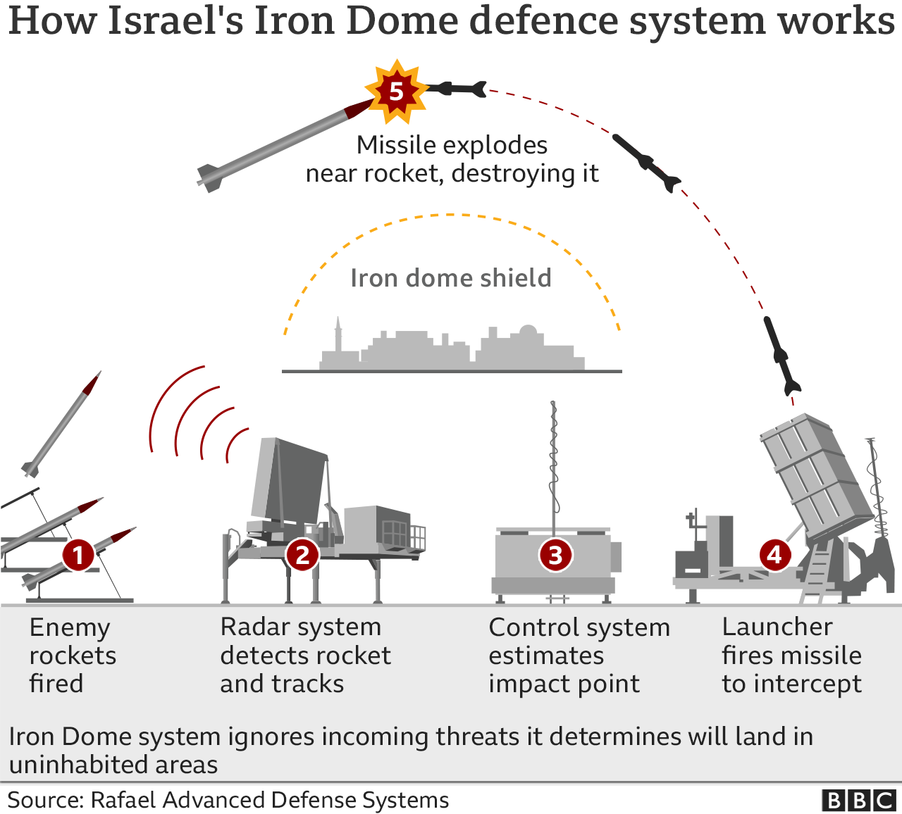

Un Iron dome ? On en est plus à arrêter des chasseurs bombardiers, c'est fini tout ça, on est passé à une autre dimension
il y a une heure, Clairon a dit :
Quelle différence avec un IRIS-T
un CAMM/CAMM-ER (qui remplace le Rapier, équivalent du Roland/Crotale)

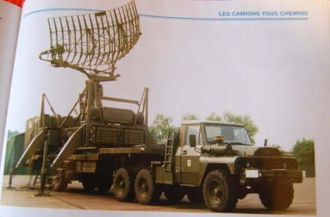

Sauf que tout ces systèmes dépend d'un unique radar. Si le radar est détruit c'est fini...  Les Israéliens ont des munitions rodeuse harop qui font du guidage radar...
Les mica vl aveugle et les affuts Mistral se retrouve à tirer a vu.
Alors qu'un système type crotale totalement indépendant il y a autant de radar que d'unité et elles peuvent travailler en liaison.

Tout le monde bosse en réseau. Pourquoi on aurait qu'un seul radar ?

Quiproquo alors parce que le maillage de radar peut très bien être mobile comme avec des GM200 sur camion
