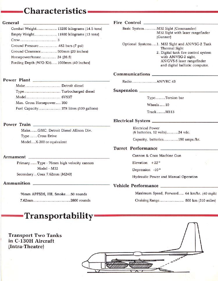

Ma source indique Rapide Deployement Force Light Tank possède un canon M32 e 76 mm avec une dotation de 50 obus

Ta dernière photo montre la seconde version de RDF/LT de présenté à l'AUSA de 1984. La tourelle (Universal Turret) est monoplace avec six épiscopes et un viseur panoramique SFIM. Mais c'est toujours un 75CTA, le l XM274. Le premier modèle à la Universal Turret System qui est téléopérée depuis le châssis.
Comme il était interdit à l'exportation hors OTAN, AAI a sorti une version avec une tourelle biplace et le canon M32 de 76mm. On la reconnaît avec le frein de bouche en T comme sur le M41 Bulldog. Elle sera testée au Venezuela en 1984.
Pour la confusion, ces trois chars légers se nomment RDF/LT. Il faut savoir que la version de 76mm était faite avec le châssis biplaces du RDF. Le châssis avec pilote à gauche et munitions à droite n'a jamais été produite même en proto. Enfin, il était proposé avec un obus IR anti-hélicoptère.

Il faut voir la taille ridicule de l'engin. Il est plus compact qu'un AMX-10RC.
Largeur: 2,54
Hauteur viseur: 2,28
Longueur: 5,56

AAI RDF 76 MM
14.5 TONNES
Avec tourelle biplace et pilote à gauche (comme le dit Serge, jamais produit)
AAI RDF 75 MM
14.5 TONNES
