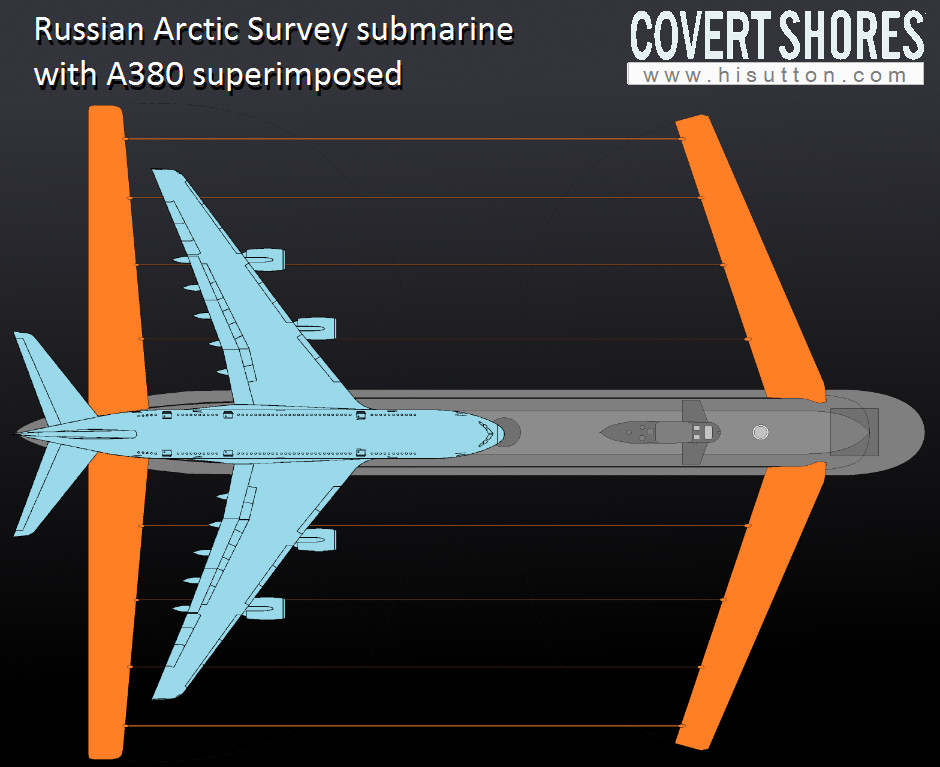

herciv Posté(e) le 4 janvier 2019 Share Posté(e) le 4 janvier 2019 (modifié) Quelqu'un était au courant pour ça ? Specifications Surface displacement (standard): 13,820 tons Length: 135.5 meters Beam (standard): 14.4 meters Width with wings extended: Est. 100 meters Operational diving depth: 400 m Endurance: 90 days Max speed: 12.6 knots Survey speed: up to 3 knots Armament: None Complement: 40 http://www.hisutton.com/Seismic_Survey_Sub.html Modifié le 4 janvier 2019 par herciv 3 2 Lien vers le commentaire Partager sur d’autres sites More sharing options...
g4lly Posté(e) le 4 janvier 2019 Share Posté(e) le 4 janvier 2019 C'est pour l'exploration pétrolière ... sous la banquise? Normalement on remorque des streamers de 10km pour ce genre d'exploration ... ici les lignes font seulement 100m?!! Lien vers le commentaire Partager sur d’autres sites More sharing options...
ARMEN56 Posté(e) le 4 janvier 2019 Share Posté(e) le 4 janvier 2019 il y a une heure, g4lly a dit : Normalement on remorque des streamers de 10km pour ce genre d'exploration ... ici les lignes font seulement 100m?!! Ouais Les derniers nés en surface prennent de l’envergure et pourtant on lève le pied sur l’activité https://www.lemarin.fr/articles/detail/items/pgs-commande-deux-nouveaux-navires-sismiques-geants.html https://www.a-o-p.org/?Sismique-Le-risque-de-perdre-definitivement-une-filiere-francaise Les streamers trainent pas mal , enfin de quoi réadapter , la stab , l’hydro et les formes du soum je pense . C’est du sérieux ou encore un projet papier ? Lien vers le commentaire Partager sur d’autres sites More sharing options...
