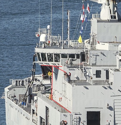

19 hours ago, Boule75 said:
Cette dernière photo m'interpelle : la "passerelle panoramique" serait dissymétrique, plus étendue vers tribord ? Si c'est un effet de perspective, il est maousse !
C’est une illusion causée par le portique de ravitaillement, qu’on aperçoit “sous” la passerelle bâbord, ce qui efface la perspective et le fait que cette passerelle déborde à gauche. En regardant bien la paroi grise du château on voit que la passerelle bâbord déborde bien comme celle tribord.
F2-A2-FD45-1042-4-CA6-9-FA7-FD965-E5338-
Modifié par HK
Dans la pratique  on ravitaille des 2 bords donc autant être dans les mêmes conditions de visibilité aux ailerons débordant
