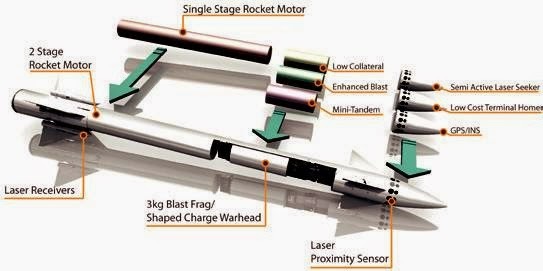

RAPIDFire naval gun system with LMM missiles by KNDS and Thales.
Tu leur a fait remarquer que sur la maquette il représente des StarStreak et pas les conteneur LMM? C'est juste du recyclage ou il y a une raison?
Sinon comment on fait du laser beam riding ... tout temps ... le radar c'est sympa mais à priori les munitions ne sont pas guidable radar - comme sur Strales -.
il y a 2 minutes, xav a dit :
Haha oui j'ai évidement posé la question (vu comment les brits se sont empressés de me corriger sur Twitter).
Et tu as deviné: C'est du recyclage de maquette. Il n'y avait pas de pods de LMM disponible alors ils ont utilisé un pod Starstreak mais c'est bien le LMM (et Mistral) qui sont envisagés pour "l'option missiles" sur RAPIDFire (mais les industriels concernés ne souhaitaient pas panacher Mistral + LMM alors il n'y avait que du LMM de présenté au Bourget. A la base la tourelle devait avoir LMM d'un coté et Mistral de l'autre).
Très intéressant ... on pourrait donc avoir une tourelle octuple missile, avec "au choix" du LMM, du StarStreak - en théorie c'est parfaitement compatible avec les affut LMM -, ou du Mistral - si l’affût est dev pour les glisser dans le "pod" -.
Des infos sur le programme LMM et les autodirecteur alternatif à la solution de base laser beam riding? Il semblait qu'il devrait y avoir un SALH, puis un IIR fire and forget bon marché?

La question c'était donc, est ce que le missile est seulement LBM, ou est qu'il y a une possibilité de guidage ACLOS via le radar - en beam riding aussi - aussi de prévu pour bénéficier d'une capacité tout temps.
S'il est prévu des autodirecteurs pour le missile (IR et SALH), la capacité de beam-riding semble se limiter au laser uniquement.spacer.png
