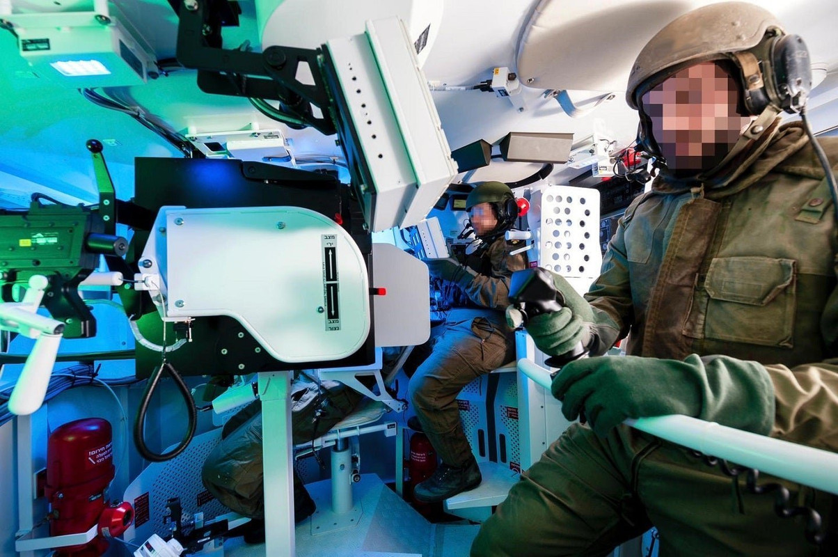

système de réalité augmentée « IronVision »...permet au chef de char d’avoir une vision périphérique de son environnement en portant une sorte de casque de réalité virtuelle " à vision 360 °
+  "le « Barak » est mieux protégé, grâce notamment à l’intégration de l’ Iron Fist, un nouveau système de protection active
"a priori, le Barak a conservé son canon lisse MG251-LR de 120 mm ainsi que son groupe motopropulseur V12 GD883 à refroidissement liquide fourni par General Dynamics"

je réagis à ce passage suite à un article de DSI sur le Namer dans le HS "La guerre terrestre en 2024". le rédacteur Pierre Petit signale que le Namer est équipé de l'Iron vision, ce qui m'a surpris, car tous les markava mk4 ne l'ont pas.
On a des éléments en ce sens ?
