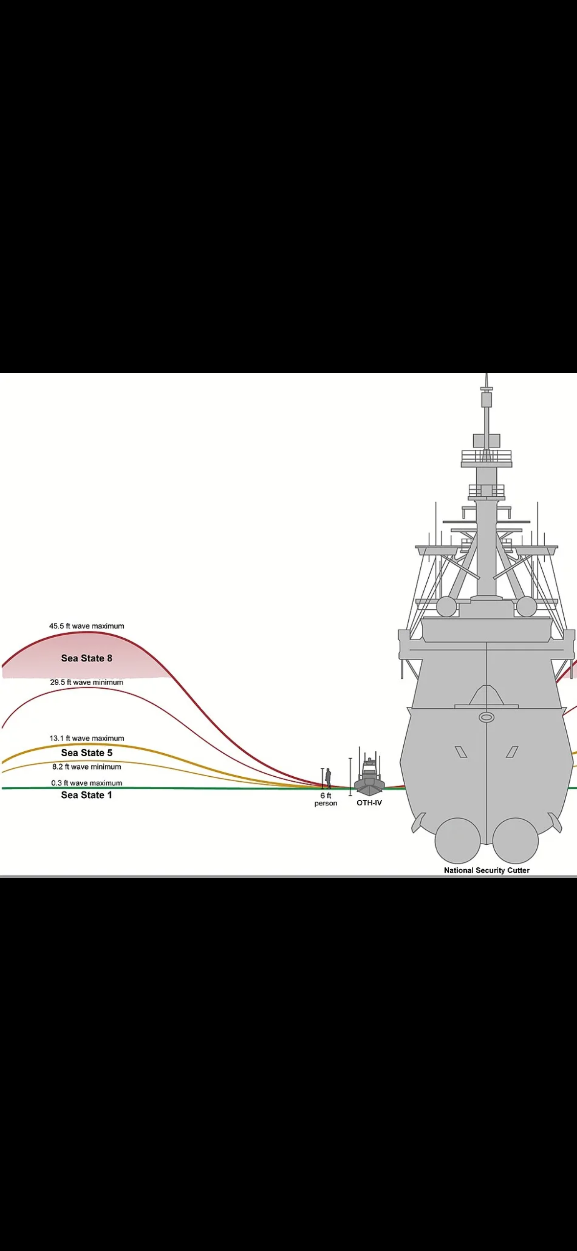

ARMEN56 Posté(e) le 9 janvier Share Posté(e) le 9 janvier sea state dans les proportions 2 Lien vers le commentaire Partager sur d’autres sites More sharing options...
