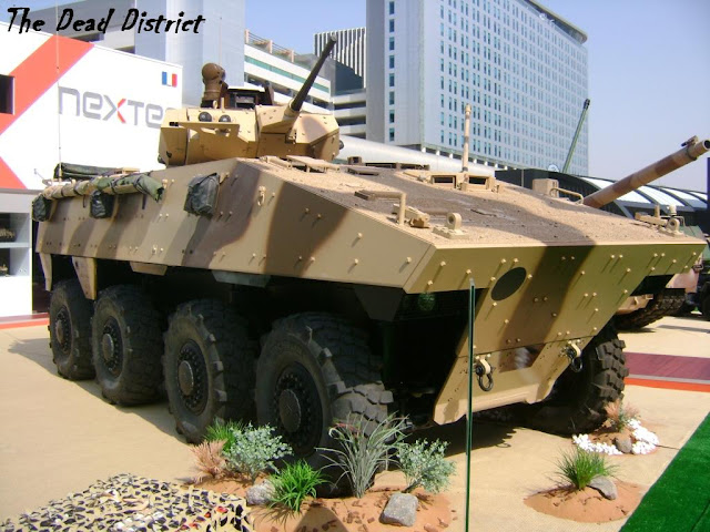

Est ce que sa resisterait un VBCI "nu" à un tir de RPG ?
Ca dépend ce que tu appel résister. A priori c'est pas vendu pour. Reste qu'en cas de tir frontale, seul le pilote et le chef sont vraiment exposé les autre sont relativement a l'abri derrière le gros bloc moteur etc.
Il faut se souvenir qu'un RPG c'est concu pour décapsuler du char "lourd" et que même les projectiles de "base" PG7V perce 250mm d'acier et PG7VL 500mm d'acier! sans blindage réactif ou systeme interdisant a la charge creuse de se déclenché point de salut pour les blindés "moyen" ca perce. Apres parfois ca perce de travers, ca perce la ou y a personne, etc. mais il faut pas compter sur le blindage standard pour rester en vie si un RPG arrive comme il faut ou il faut. Meme les char de combat craigne ce genre de lance rocket léger pour peu qu'il vise a des endroit moins blindé.
http://en.wikipedia.org/wiki/RPG-7#Hit_probabilities
A 200m on 50% de chance de toucher ... au dela ca chute tres vite ... le tireur a intérêt a avoir un bon plan B s'il ne fait pas de gros bobo a la cible.
Au mali le paysage est tres différent, on voit loin et bien, il n'y a pas tant d'endroit pour se plaquer que cela, et pas beaucoup d'itinéraire de repli. En gros engagé en pleine campagne un blindé au RPG c'est s'exposer a une mort tres probable.
Meme en Afghnistan les VBCI et les VAB T20 n'ont pas été si souvent touché par les RPG. Certes il y a les cas de vehicule en statique qui défendait un poste en localité et qui fait donc un bonne cible avec une chance de survie importante pour le tireur, mais dans les autre cas, les optique thermique, les observation panoramique, les obus perforant de 25mm en rafale l'agilité et la stabilisation du canon, ca n'aide pas le tireur de RPG du tout. Se cacher derriere une "dune" c'est sympa deux minutes, mais s'il y a pas moyen ensuite de rejoindre la green zone et de se fondre dans les civil pour éviter la riposte c'est mort. Avec une population nettement moins complice qu'en afghanistan - du moins en afhanistan vers la fin, parce qu'au début la population pas complice ne protégeait pas les taliban et ils ont pris cher tellement qu'il on tous fuit pendant un an ou deux -... on peut supposer que les insurgés vont choisir d'autres tactiques leur donnant un peu de chance de réussir un coup d'éclat, un peu a l'irakienne je pense.
Ils n ont pas besoin de beaucoup de place pour ce caché .Un mur , un roché (j exagére un peu) leur suffit .Car dans ce style de combat il suffit au tireur de ce débarasser de son arme pour devenir un civil que nous n aurons pas le droit d engagé .Et qui bien souvent pourras s exfiltrer
Personnellement l absence des grilles de protections ne me choque pas mais il faut etre conscient que méme si nos VHL ne sont pas souvent touchés, il suffit d une fois !
Je ne crois pas qu'un seul Ambrams

Concernant la perforation de la pg7 il me semble qu un Abrams a été percé en 2003 mais je dois confirmer
Le montage d'un 120 mm sur le chassis VBCI ne serait pas une très bonne idée à mon sens, un 105 avec un fort débattement, comme dans la tourelle Cockerill CT-CV, là c'est autre chose, on aurait un condensé de blindés moyen et d'obusier léger rapide. Les obus de 105 en Afghanistan ont été semble-t-il bien appréciés (pas par ceux qui se les sont pris dans la g..le)
Il semble que cela aurait le mérite de ne pas nécessiter un redesign lourd du VBCI, comme le montre la proposition pour les EAU d'une tourelle de 5t , comme l'est la Tourelle de 105 mm Nexter.
D'autre part, cela positionnerait aussi le VBCI en remplaçant du 10RC ...

Pour le VBCI pourquoi ne pas faire un BMP-3 à  l'européenne = tourelle avec mortier 120mm style NEMO + 40 CTA + lance-missile/roquette le tout avec tourelle téléopérés 12.7mm + LGA 40mm ? On aurait un véhicule monstrueux capable de détruire n'importe quel cible ou presque.
Véhicule monstrueux pour un poids monstrueux (le VBCI actuel tourne autour des 30t en ordre de combat),  le VBCI doit être transportable en A400M...
Le BMP-3 fait 19t max. Refaire un peu près la même chose pour le VBCI qui en plus par rapport au BMP-3 dans cette configuration ne transportera pas de pax ne doit pas être bien sorcier.

Maintenant, comme l'on souhaite n'avoir plus que deux calibres 120 et 40, je me demandais si une répartition sur la base du calibre ne serait pas réalisable :
Tourelle 120
96 XL série 21
48 VBCI MGS 120 ils sont développés à partir des canons et des systèmes de visée recuperés sur les XL séries 2 et leur nombre est prélevés sur la commande en cours de VBCI
Tourelle 40
48 XL T-40 ( developés à partir des XL série 2), ils remplacent les ERC-90 au sein des régiments XL)
80 VBCI T-40 venant remplacer la moitié des EBRC envisagés, ils appartiennent à des unités de CLB mêlées dans des GTIA multi rôles
160 CRAB  dont 80 T-40 venant remplacer l'autre moitié des EBRC et dotant les unités d'urgence

Demand for Medium Tanks is increasing.  At IDEX 2013 CMI Defence and Doosan DST present a new 120/105mm Medium Tank concept.  The system integrates the Cockerill XC-8 turret and the Doosan K21 IFV chassis.  With a system weight of some 25 tonnes, the concept offers advanced 120mm or 105mm firepower with high operational flexibility and tactical mobility.
The Cockerill XC-8 is a low-weight concept-turret that recognises divergent market requirements; specifically for the broad operational flexibility demanded by the medium-tank requirement, and for the narrower, more specialised anti-armour requirement.  Thus one of two low-recoil force guns may be fitted in the XC-8.
http://rpdefense.over-blog.com/m/article-115489178.html
Cette tourelle nécessitera logiquement un VBCI surbaissé ( du fait de l'utilisation aussi d'un canon haute pression dans la configuration présentée)
Maintenant cette tourelle pourrait aussi permettre de proposer la même articulation char employable lourd 120 dans le schéma ci dessous de l'ABC
Et vu que la tourelle cockerill conserve le débattement à 42 degrés de la tourelle CV-CT, pour pinailler , elle couvre mieux les traditions de l'artillerie à cheval dont l'ABC se veut aussi l'héritière ;)
La version du "pôvre" (LB oblige ...) serait de se contenter de VBCI 105 pour la moitié de la dotation de la cavalerie lourde:
Cela ne nécessiterait plus l'investissement dans une caisse surbaissée, et permettrait de laisser le champs au 40CTA pour l'ABL ...
Et puis se déployer des VBCI 105 serait moins pénible pour les Cuirassiers que l'ERC-90  :-[
(autre variante "made in France" adapter la tourelle TML-105 avec le 105 de l'AMX-30, sa gamme de munitions...et sa place de droit dans la cavalerie lourde)...
En tout cas le VBCI 105 est au "catalogue" :
The VBCIs have a high firepower ranging from 25mm and 105mm calibre, a high mobility performance, ballistic protection, protection against rocket propelled grenades and stealth capability with its low radar and thermal signature, according to the company
http://www.gicat.info/fr/article?article=workspace/SpacesStore/c03fe03b-9d0a-4e1d-a582-3f93a7be0359
Mais le VBCI 120 XC-8 aurait une belle cohérence ... en reprenant tous les développements de Nexter sur la munition de 120 et permettrait de compléter la gamme du VBCI à l'international lors d'appel d'offre...même si paradoxalement cela intéresserait davantage l'ABC...
