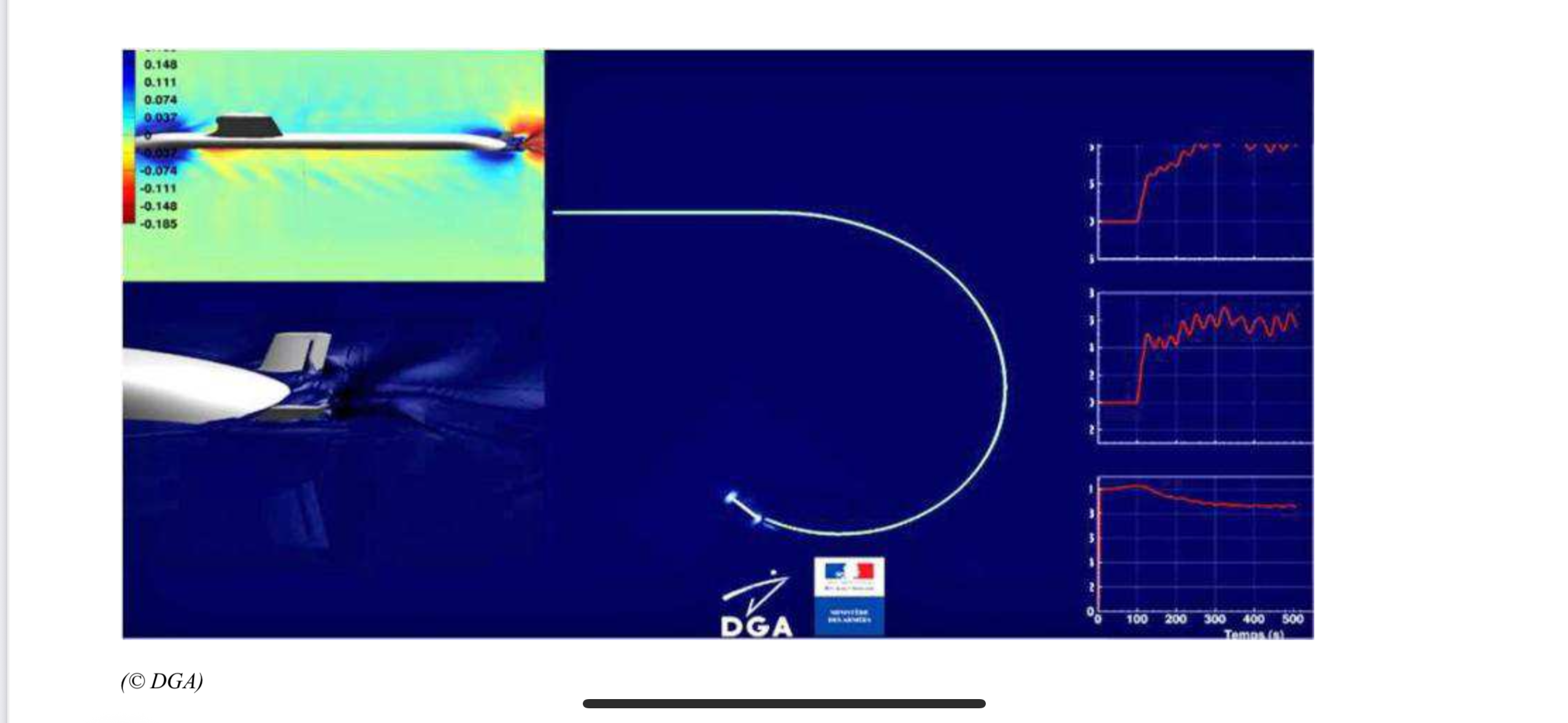

C’est un message populaire. ARMEN56 Posté(e) le 29 décembre 2025 C’est un message populaire. Share Posté(e) le 29 décembre 2025 il y a 51 minutes, ogo a dit : Il existe des photos du dispositif déployé ? Je vois ces images, mais ça ressemble à des moignons tout ronds (on dirait une chanson de René la Taupe), je doute que le format soit le bon... Vues d’artiste « garage » d’intégration Bd je n'ai pas de photos barres AV déployées 1 6 Lien vers le commentaire Partager sur d’autres sites More sharing options...

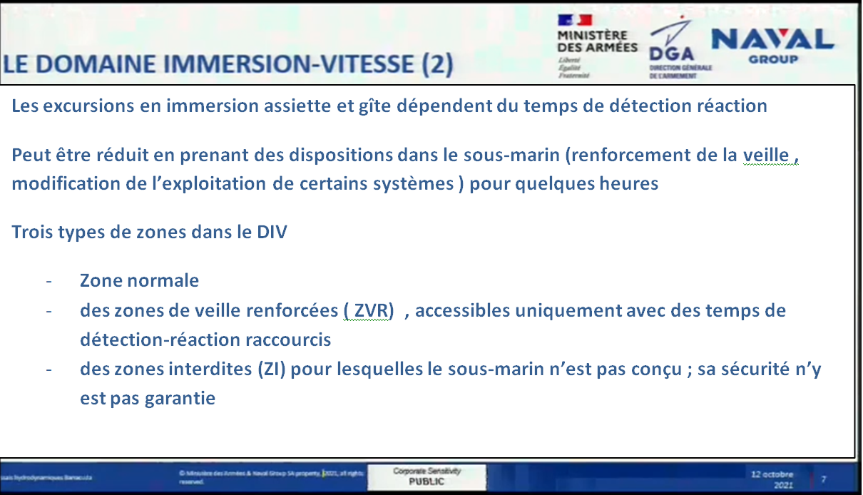

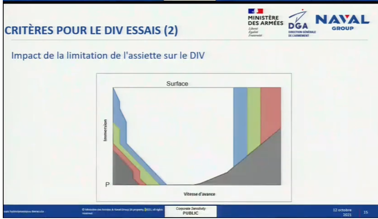

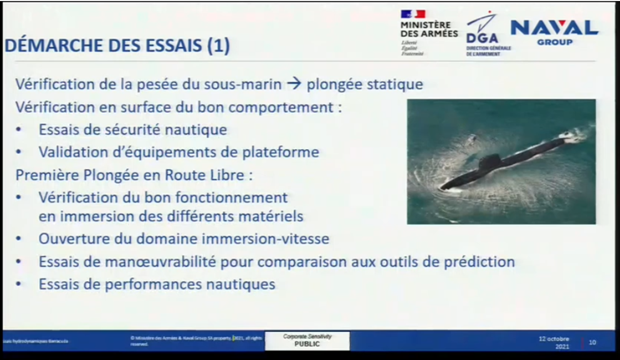

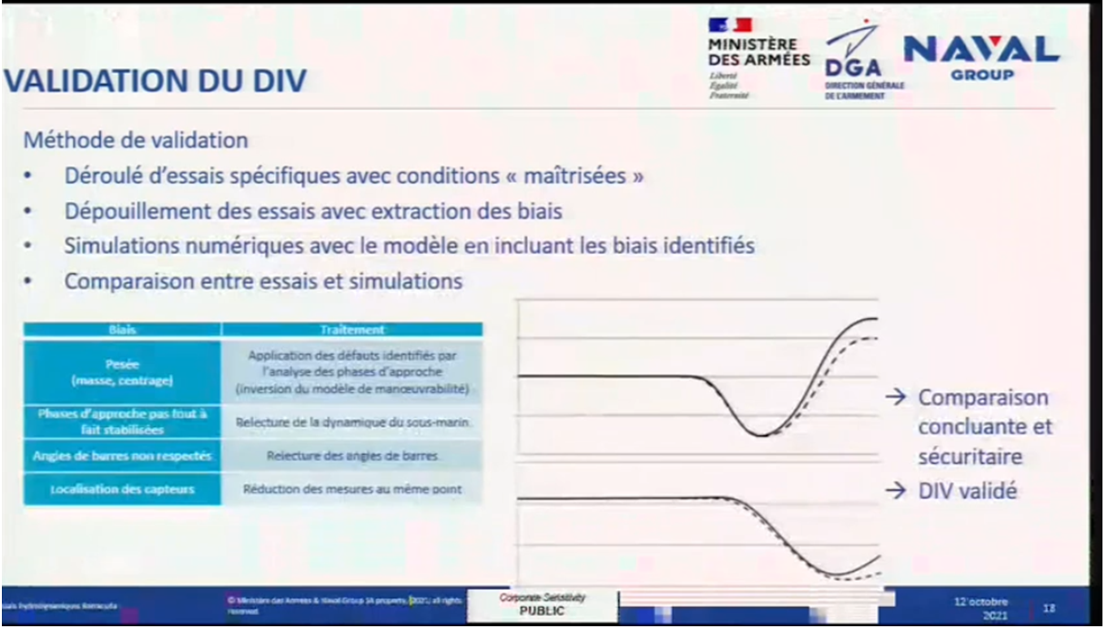

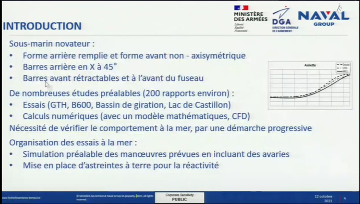

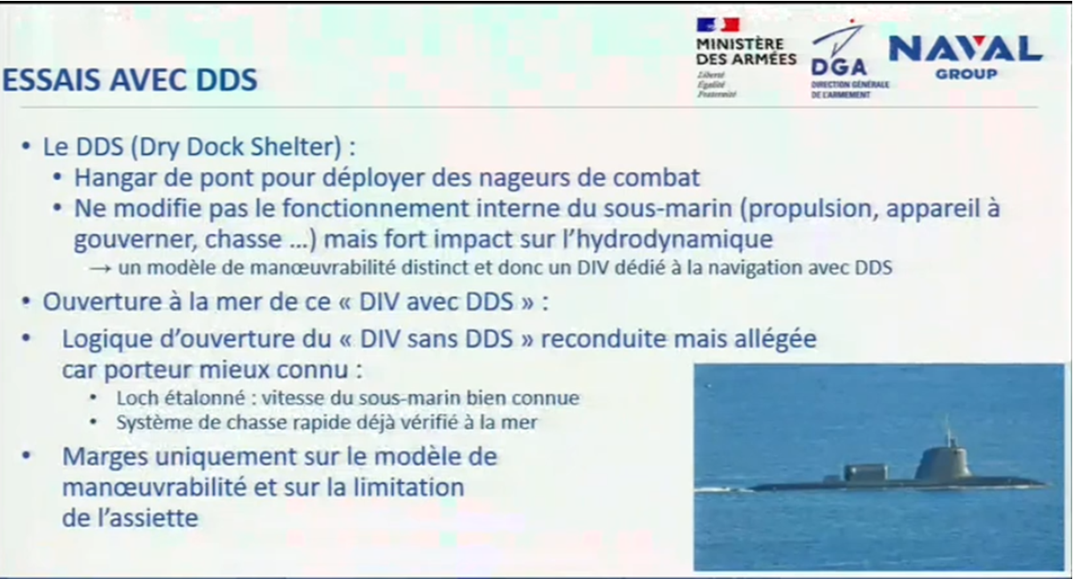

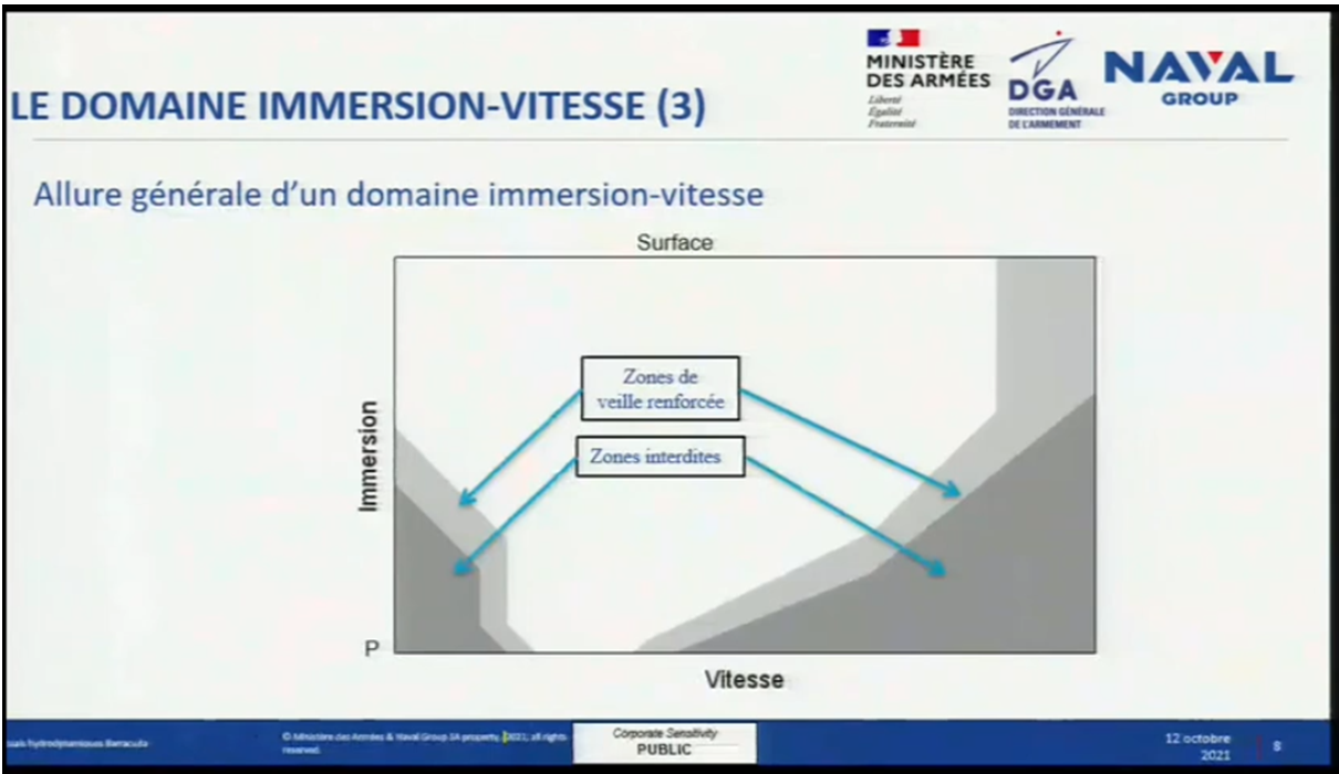

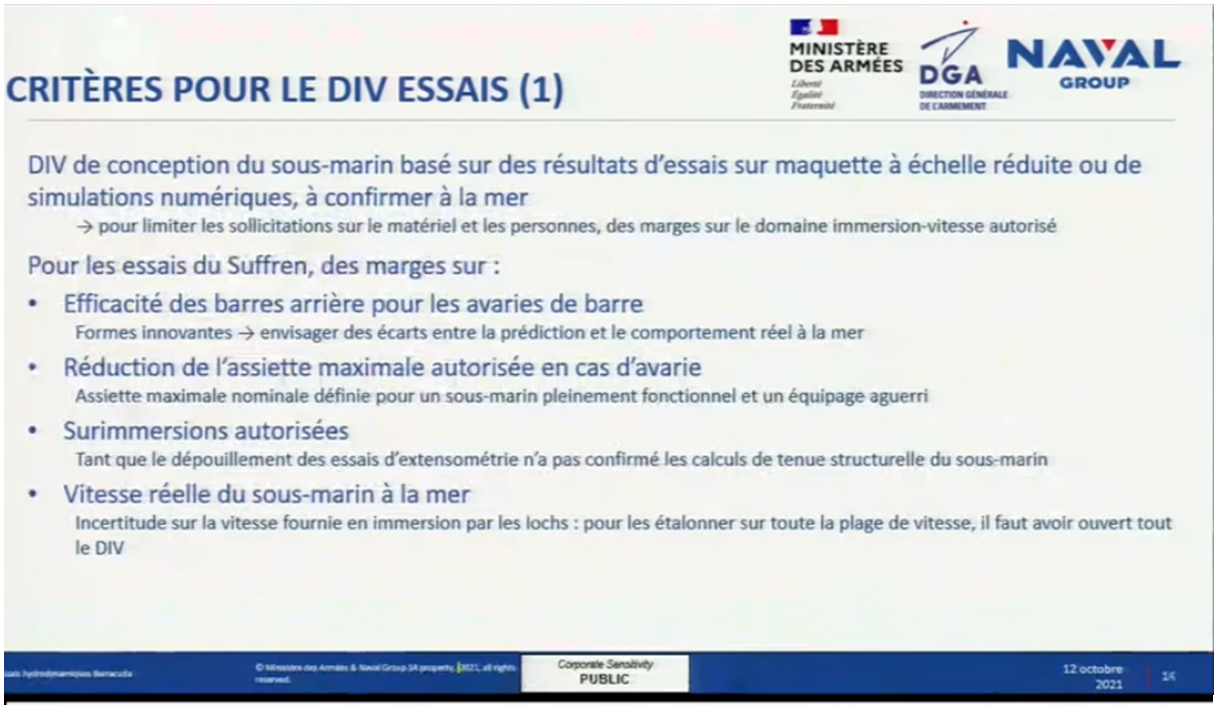

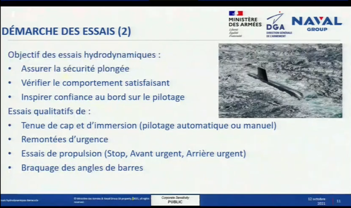

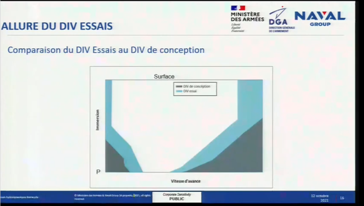

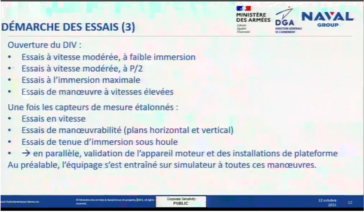

C’est un message populaire. ARMEN56 Posté(e) le 1 janvier C’est un message populaire. Share Posté(e) le 1 janvier Rappel essais Barracuda présentés à l’ATMA en 2021. La présentation de ce mémoire a été public d’où mes captures d’écran à l’occasion déjà postées que je rediffuse pour information; Bv noter que tout ceci a fait l’objet de 200 rapports environ….. « Numéro : 2760 - Année : 2021 Les essais hydrodynamiques du premier sous-marin de la classe Barracuda Pierre VONIER, Alain NÉDELLEC - Service Hydrodynamique – Naval Group SA – Lorient (France) Josselin VERMARE, Romain LUQUET - Direction Générale de l’Armement – Paris et Val de Reuil (France) La classe de sous-marins français Barracuda est innovante sous de nombreux aspects. L’hydrodynamique est un des plus visibles, avec par exemple la forme arrière très remplie et les barres arrière en X. DGA Techniques Hydrodynamiques, DGA Techniques Navales et Naval Group ont réalisé conjointement de nombreuses études pour évaluer et optimiser les performances nautiques de ce sous-marin par calculs et essais sur maquette avant de construire le premier de série. Ceci a aussi servi à définir un domaine immersion-vitesse (DIV) nominal pour assurer la sécurité du sous-marin en cas d’avarie (avarie de barre ou voie d’eau). Cependant, des précautions supplémentaires étaient nécessaires pour les premières plongées du Suffren car pour une forme aussi innovante, les résultats réels auraient pu s’éloigner des prévisions. Ceci a été réalisé en définissant un DIV restreint, permettant toujours au sous-marin d’atteindre progressivement son immersion maximale de service et sa vitesse maximale, mais avec des marges de sécurité pour couvrir de possibles différences de comportement en cas d’avarie. Une démarche d’essais précise a été définie puis mise en oeuvre pour ouvrir progressivement ce DIV restreint. Après l’étalonnage du loch sur toute la plage de vitesse, des manoeuvres précises ont permis de vérifier le comportement prévu ainsi que les performances contractuelles. Une procédure similaire a été suivie quand le Suffren a été équipé d’un hangar de pont (« Dry Deck Shelter », DDS) » 2 10 3 Lien vers le commentaire Partager sur d’autres sites More sharing options...
