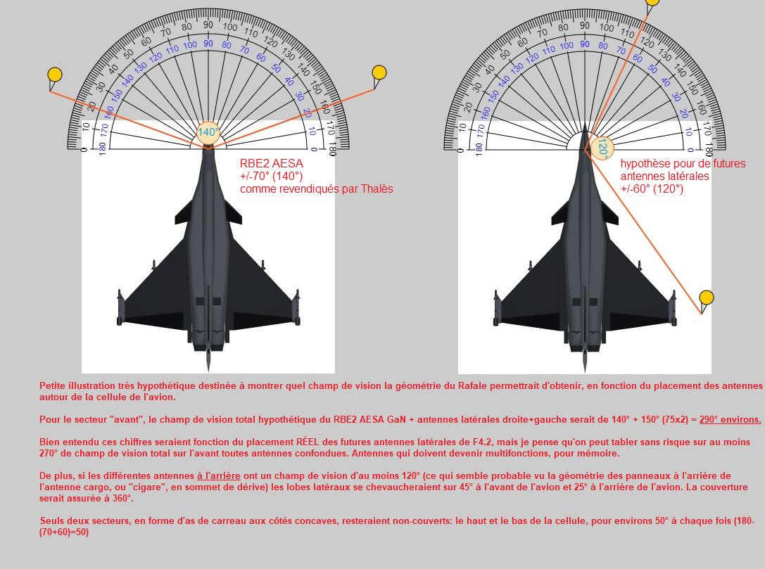

Avec des antennes latérales tu regardes des deux côtés en même temps. Et l'ouverture angulaire sera, dans le cas du Rafale, de probablement plus de 270°.
Et si tu veux tout braquer dans tous les sens, la solution moderne c'est E-3G ou E-2D...
Or chose amusante, et pour illustrer, dans le même registre de la détection tous angles, les navires de surface ont depuis longtemps recours aux antennes planes et fixes. La France saute d'ailleurs enfin le pas avec les FDI.
Pour être plus clair je t'ai fais un petit dessin avec des annotations:
Je précise parce que d'ordinaire les antennes à balayage électronique sont données pour 120°, mais Thalès revendique 140° pour le RBE2 AESA.
...Et bien évidemment, il y a une antenne latérale de chaque côté, droite et gauche, sinon ça ne sert à rien.
il y a 5 minutes, Coriace a dit :
Le problème c'est qu'un avion dont le radar est comparable à une tourelle ou à un dreadnought ça s'appelle un Hawkeye. On sait faire, ça marche très bien, mais ça apporte tout un tas de problème qu'on ne veut pas voir sur un avion de combat qui va aller en première ligne.
Maintenant à un horizon plus lointain ou les appareils seront accompagnés de leur miriade de drone on pourrait peut-être voir des ersatz de radar dorsaux montés sur des appareils de combat ça serait pas si délirant.
Très bien ton schéma mon cher @Patrick.
Je vais me risquer à une question encore plus audacieuse, des repositionneurs par bloc d'antenne, c'est possible?
Je reprends ton schéma, si les antennes latérales ( disposées un peu plus en retrait ) pouvaient pivoter indépendamment de telle sorte à se braquer vers l'avant en conjuguant leur puissance à celle de l'antenne avant, pour traquer une cible LO au hasard, moi ça m'irait très bien.
Tu aurais un mode veille observant tout azimut, et un mode poursuite lorsqu'on suspecte la présence d'un hostile dans un secteur donné et qu'on a besoin de toute la sauce pour le débusquer.
Pourquoi faire vu que les lobes se chevauchent déjà sur l'avant et que le balayage est déjà électronique? Le seul endroit où il y a des pertes c'est sur les côtés du cône (les "lobes latéraux").
il y a 6 minutes, Niafron a dit :
C'est déjà le cas depuis presque 40 ans avec les antennes à balayage électronique (PESA ou AESA).
Les radars AESA peuvent par exemple refuser de scanner des secteurs du ciel/sol pour ne pas éveiller un système de détection, par exemple. Mais continuer à balayer le reste de leur cône de détection.

il y a 2 minutes, Patrick a dit :
Alors c'est que y a un truc que je pige pas, parce qu'en regardant ton schéma, il me semble bien que les lobes ne se chevauchent pas s'agissant des antennes latérales entre elles…
Du coup, en prenant le cap qui va bien, je comprends bien qu'on peut additionner une latérale plus l'antenne avant… mais pas les trois, non?
Sans compter qu'en plus ( mais là encore, c'est ptet que je pige pas ), ça restreint les possibilités tactiques de devoir prendre un cap aussi restrictif… non?

Il y a 2 heures, Niafron a dit :
Pas les 3 sur un secteur donné, évidemment, mais radar + UNE des deux antennes latérales, c'est possible. Non pas que ce soit particulièrement indispensable, mais ça je laisse les spécialistes l'expliquer de façon plus didactique que je ne saurai jamais le faire.
Après si tu veux aller par là, on ne peut pas non plus faire regarder au même endroit le radar et l'antenne au pied de la dérive! :laugh: Tout comme on ne peut pas faire regarder dans le même sens deux antennes planes sur un navire qui sont diamétralement opposées. Pourtant personne ne s'en plaint.
En revanche, on peut regarder dans plusieurs directions à la fois, et ça, c'est déjà plus intéressant, parce qu'une SITAC, par définition, se pense à 360°.
De plus, avec des antennes distribuées autour de la cellule, on regarde en permanence tout ce qu'il se passe tout autour de l'avion.
