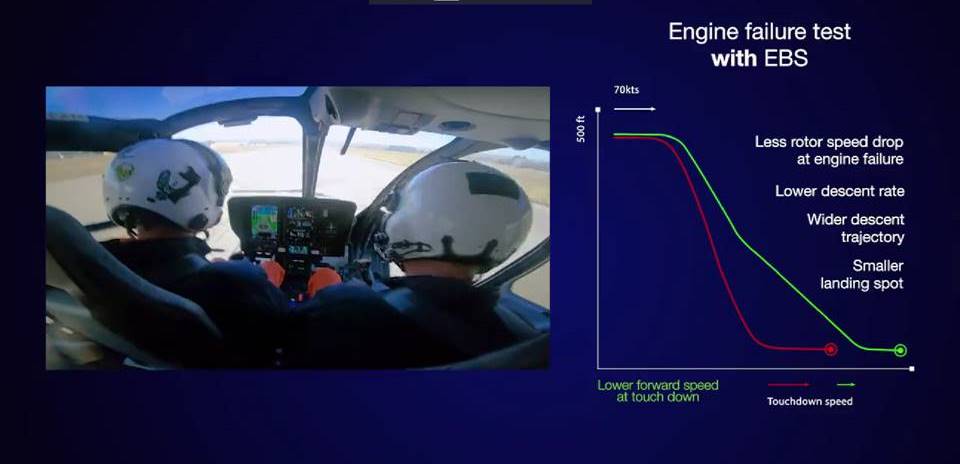

Ne s’agit-il pas tout simplement du project de motorisation hybride EBS (engine backup system)? Qui pourrait relancer le marché des hélicos monomoteurs en leur permettant de sécuriser les auto-rotations et de voler en milieu urbain?
https://www.aviationtoday.com/2021/09/28/airbus-moves-toward-hybrid-electric-helicopter-new-engine-backup-system/
https://verticalmag.com/news/airbus-sees-electric-backup-system-as-silver-bullet/
La rupture serait alors par rapport aux helicos bi-moteurs, plus lourds et en effet plus complexes.
Le 02/03/2022 à 21:39, HK a dit :
https://twitter.com/AirbusHeli/status/1501711688789213188
How does our engine back-up system (EBS) increase safety during an engine failure? Check out the Flightlab video where our crews test out this new technobrick – allowing pilots 30 seconds extra time to react and carry out a safe autorotation landing.
