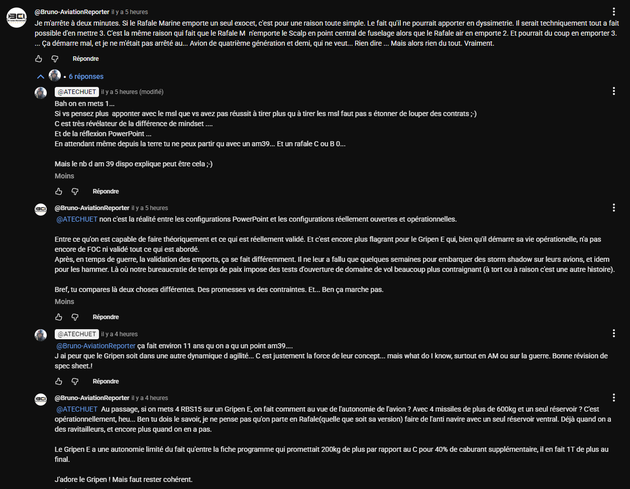

rendbo Posté(e) le 24 octobre 2025 Share Posté(e) le 24 octobre 2025 Il y a des points sur lesquels je ne suis pas forcément d'accord. Par exemple dans l'introduction, si le but est de couler 4 navires, quelle configuration est vraiment ouverte dans la vraie vie sur Gripen ?? Et pour les configuration parfois il parle comme un marin, pas comme un gars de l'AAE. Pour le reste il y a toujours plein de trucs intéressants à chopper par ci par là. Lien vers le commentaire Partager sur d’autres sites More sharing options...
MatOpex38 Posté(e) le 24 octobre 2025 Share Posté(e) le 24 octobre 2025 Il y a 8 heures, rendbo a dit : Il y a des points sur lesquels je ne suis pas forcément d'accord. Par exemple dans l'introduction, si le but est de couler 4 navires, quelle configuration est vraiment ouverte dans la vraie vie sur Gripen ?? Et pour les configuration parfois il parle comme un marin, pas comme un gars de l'AAE. Pour le reste il y a toujours plein de trucs intéressants à chopper par ci par là. le gripen est meilleur que le rafale! lol à tes chouet 1 Lien vers le commentaire Partager sur d’autres sites More sharing options...

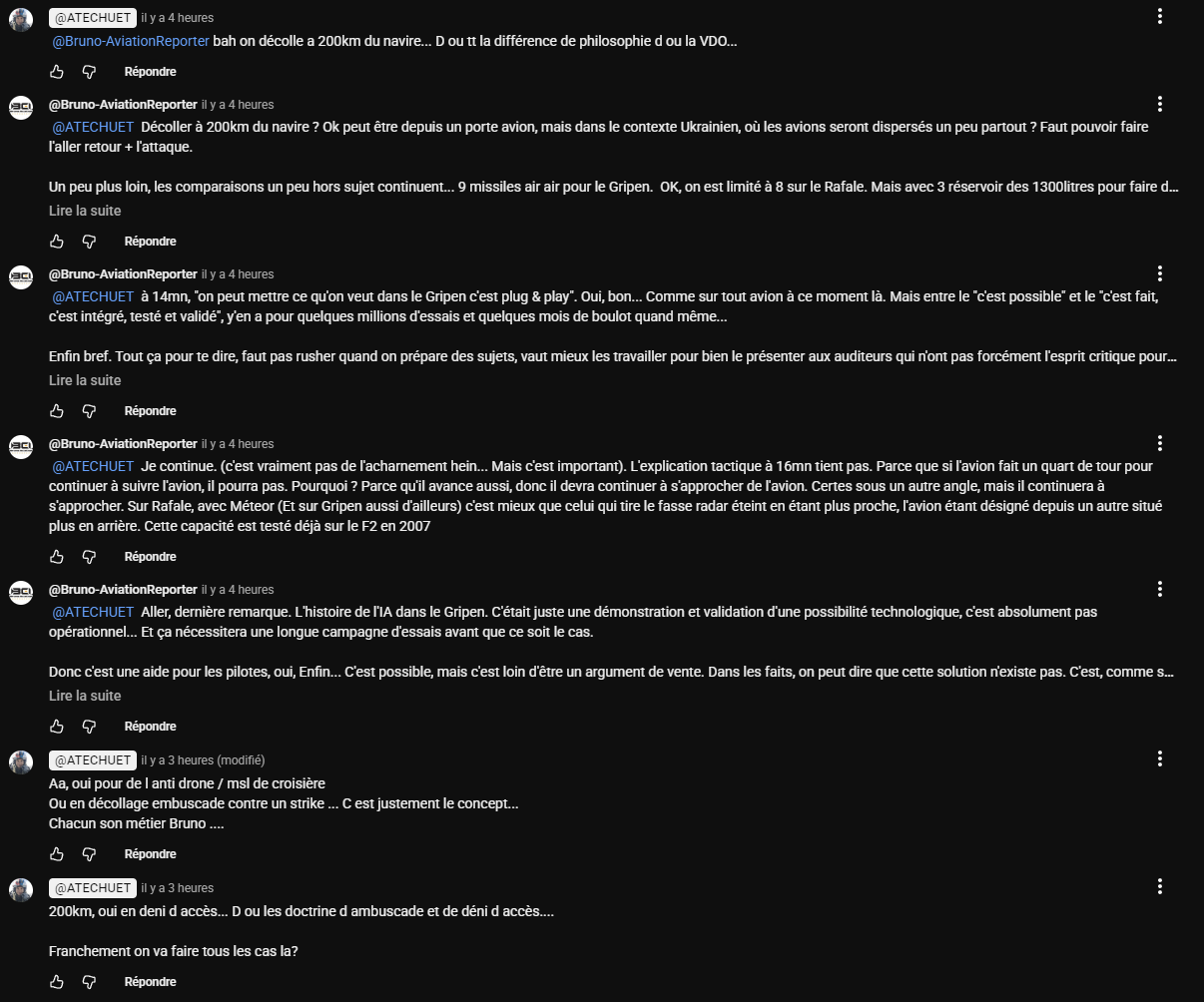

C’est un message populaire. bubzy Posté(e) le 24 octobre 2025 C’est un message populaire. Share Posté(e) le 24 octobre 2025 (modifié) il y a une heure, MatOpex38 a dit : le gripen est meilleur que le rafale! lol à tes chouet J'ai regardé sa vidéo, juste pour comparer avec celle de Xavier (qui dit aussi des bêtises mais avec qui je peux avoir une discussion) Et voilà ce que ça donne : On va dire que je sais à quoi m'en tenir maintenant. Modifié le 24 octobre 2025 par bubzy 2 1 2 Lien vers le commentaire Partager sur d’autres sites More sharing options...

Patrick Posté(e) le 24 octobre 2025 Share Posté(e) le 24 octobre 2025 (modifié) il y a 49 minutes, bubzy a dit : J'ai regardé sa vidéo, juste pour comparer avec celle de Xavier (qui dit aussi des bêtises mais avec qui je peux avoir une discussion) Et voilà ce que ça donne : On va dire que je sais à quoi m'en tenir maintenant. Bon j'ai bien rigolé merci. J'aimerais bien qu'Até nous montre une base aérienne Ukrainienne mettant en oeuvre des chasseurs de haute valeur (F-16 et Mirage 2000 concrètement vu ce qu'il reste de leurs Su-27) à 200km de la ligne de front. Ça n'existe pas, et cela pour une bonne raison! Et si on ne voit les Mirage 2000 ukrainiens voler qu'avec une paire de bidons de 2200 litres chacun ce n'est pas pour rien non plus! ...Alors les histoires de planquer des avions pour opérer sur des routes etc, oui ça fait beau sur les plaquettes publicitaires et dans les déclarations doctrinales, mais déjà il faudrait que les routes soient bonnes en Ukraine, sachant qu'en Suède (et en Finlande) ce sont des sections de pistes qui sont aménagées dans la verte, or bon ben l'Ukraine voilà quoi, à part les autoroutes sans doute, et ensuite il faut du couvert végétal et la possibilité de planquer les avions, or en Ukraine c'est compliqué dès qu'on dépasse le tiers du pays dans sa largeur géographique où il n'y a plus que des champs et des lignes d'arbres!... bref. Les russes balancent des Iskander et autres depuis le début de la guerre sur des sites abritant des moyens Ukrainiens transférés depuis l'ouest et très capables, y-compris en ville (frappes sur Kiyv et autres) et bases aériennes, c'est pour ça que les bases aériennes Ukrainiennes ont reculé vers l'arrière, très en deçà de la ligne de front sauf pour Kulbakino et Dolgintsevo qui mettent en oeuvre des Su-25 qui ne pourraient pas opérer de plus loin vu qu'ils ont les pattes un peu courte. Mais les Ukrainiens iraient mettre là-bas des "Gripen E" chargés ras la gueule avec 4 RBS15 3 Meteor 2 IRIS-T et donc SANS bidons externes? (pas opérationnel du tout je me répète) Ce serait totalement irresponsable. Donc pas crédible deux secondes. Même en imaginant un "pit stop" depuis une base proche de la mer Noire genre Kulbakino pour réarmement et plein interne avant de redécoller avec 4 RBS15 (je ne suis même pas certain que cette config' ait seulement volé, mais pas de soucis c'est opérationnels déverminé pas de problèmes, bien sûr, bien sûûûr) pour aller couler le Moskva une fois de plus... Ça c'est ce qui est opérationnel sur le C/D, avec un bidon ventral de plus. Et même une autre avec une paire d'AGM-65 Maverick à la place des Meteor: Ça c'est ce que l'Ukraine peut recevoir dans un délai relativement contraint. C'est pas mal, entendons-nous bien. Mais des Gripen E? Soyons sérieux... Par contre ta remarque sur "le cerveau qui peut manquer d'oxygène" tu aurais pu éviter quand on sait qu'Até a justement fait un AVC après avoir trop tiré le manche lors d'un solo display Rafale... J'ai pas trouvé ça très classe. Enfin bon... Modifié le 24 octobre 2025 par Patrick 1 1 Lien vers le commentaire Partager sur d’autres sites More sharing options...

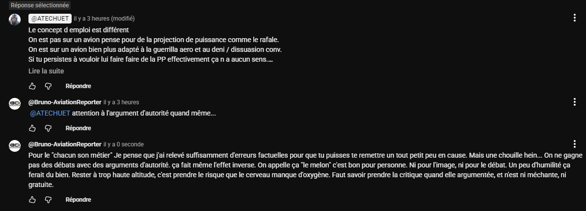

C’est un message populaire. LetMePickThat Posté(e) le 24 octobre 2025 C’est un message populaire. Share Posté(e) le 24 octobre 2025 (modifié) il y a une heure, bubzy a dit : J'ai regardé sa vidéo, juste pour comparer avec celle de Xavier (qui dit aussi des bêtises mais avec qui je peux avoir une discussion) Et voilà ce que ça donne : On va dire que je sais à quoi m'en tenir maintenant. Au sujet de l'IA: comme si Dassault Aviation (et Lockheed, et CAC, et Sukhoi, et Boeing, et...) ne menait pas ce genre de réflexion aussi, que ce soit dans le cadre du F5, de son UCAV et de FCAS... Saab n'a pas un monopole technologique dans ce domaine, ce sont juste eux qui communiquent dessus (faute d'avoir des ventes sur lesquelles communiquer, dirais-je si j'étais mauvaise langue). Et parce que je suis taquin, au sujet de la remarque "chacun son métier": le métier d'Até Chuet n'est pas pilote de chasse. Il l'a été, il ne l'est plus, et il ne sera probablement plus jamais habilitable pour quoi que ce soit nécessitant d'approcher à moins de 50 mètres ne serait-ce que d'un timbre Diffusion Restreinte. Vu l'évolution doctrinale et technique que nous imposent les conflits récents et les avancées technologiques diverses et variées, je pense qu'un journaliste informé est largement aussi crédible qu'un ex-chasseur vivant sur ses acquis, et ce d'autant plus que connaitre un avion (dans un standard ancien) et une doctrine n'est pas un gage de maitrise de la Guerre Aérienne® dans son ensemble. Mais bon. Modifié le 24 octobre 2025 par LetMePickThat 1 2 1 5 Lien vers le commentaire Partager sur d’autres sites More sharing options...
bubzy Posté(e) le 24 octobre 2025 Share Posté(e) le 24 octobre 2025 il y a 17 minutes, Patrick a dit : Par contre ta remarque sur "le cerveau qui peut manquer d'oxygène" tu aurais pu éviter quand on sait qu'Até a justement fait un AVC après avoir trop tiré le manche lors d'un solo display Rafale... J'ai pas trouvé ça très classe. Enfin bon... D'un je ne savais pas, de deux aucun rapport. Juste je lui demande indirectement de ne pas me prendre de trop haut et de descendre un peu. 2 Lien vers le commentaire Partager sur d’autres sites More sharing options...
Myrtil Posté(e) le 24 octobre 2025 Share Posté(e) le 24 octobre 2025 29 minutes ago, Patrick said: Ça c'est ce qui est opérationnel sur le C/D, avec un bidon ventral de plus. Et même une autre avec une paire d'AGM-65 Maverick à la place des Meteor: Ça c'est ce que l'Ukraine peut recevoir dans un délai relativement contraint. C'est pas mal, entendons-nous bien. Ce que la Suède n'a pas réussi ou n'a pas voulu faire jusqu'à présent. C'est surtout l'Ukraine qui communique dessus, au passage. 1 Lien vers le commentaire Partager sur d’autres sites More sharing options...
Patrick Posté(e) le 25 octobre 2025 Share Posté(e) le 25 octobre 2025 (modifié) Il y a 2 heures, bubzy a dit : D'un je ne savais pas, de deux aucun rapport. Juste je lui demande indirectement de ne pas me prendre de trop haut et de descendre un peu. Oui mais justement. Laisse parler. Reste cool. Ne réponds pas aux piques et ne cherches pas à inutilement polémiquer non plus. Trace ton chemin, sois factuel, franc, mais toujours super "rond". Il faut que le tout et surtout le n'importe quoi que tu vas nécessairement croiser, puisse glisser le long de ta personne comme de l'eau de pluie. Il y a un monde entre ce qu'on peut se permettre dans l'anonymat et ce qu'on peut assumer en voulant être une personne publique. Autre chose sur Até de façon générale, j'ai beau juger le personnage avec ambivalence, je n'oublie que la personne a été au combat pour nous défendre notamment face à daesh. Rien que pour ça il mérite encore (malgré les polémiques sur d'autres trucs qui sont au moins partiellement justifiées, entendons-nous bien) une certaine considération. Bref. Je ne veux pas lancer une énième polémique sur le sujet, sinon la modération va encore péter un câble... Modifié le 25 octobre 2025 par Patrick 1 3 Lien vers le commentaire Partager sur d’autres sites More sharing options...
