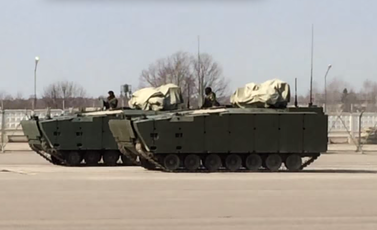

Quelqu'un sait comment est foutu le Kuganet?! Il ont collé deux moteurs a l'arriere avec un tunnel au milieu?!!! Par qu'a l'avant je ne vois ni poutre de refroidissement ni échappement!
Ou bien ils ont foutu le moteur a l'avant et tous les accessoires a l’arrière?! Échappement, admission, refroidissement etc?!
Il y a deux grilles de ventilation à l'arrière non ? http://www.armyrecognition.com/russia_russian_army_light_armoured_vehicle_uk/kurganets-25_kurganets_aifv_armoured_infantry_fighting_vehicle_technical_data_sheet_pictures_video.html
Édit: Ah ok en fait c'est un conduit pour les gaz d'échappement qui court le long du toi du blindé non ?

Ces dessins ne sont pas fiables.
L'arrière du châssis est bâché en roulant, il ne peut donc y avoir d'échappement de gaz chauds.

Le blindage réactif monté sur les déports de caisse avant et arrière est identique à celui monté sur le T-72 UrbOps présenté à l'expo RAE en 2013.
Ce sont les modules 4S24 du blindage réactif explosif Relikt.
Merci pour l'info.
Toujours aussi précis.
Je pensais surtout au tiers avant qui est une solution originale à une grosse faiblesse.
J'ai trouvé sur un forum russophone cette photo prise à l'arrache, on dirait une caisse de Kourganet-25 avec une sorte d'écoutille à l'avant gauche.
C'était normalement le poste pilote dans le couloir a gauche du moteur ... visiblement ca n'a pas été retenu sur les engins qui défilent ... a moins qu'il y ai des config différente entre les modele a tourelle et sans tourelle.
