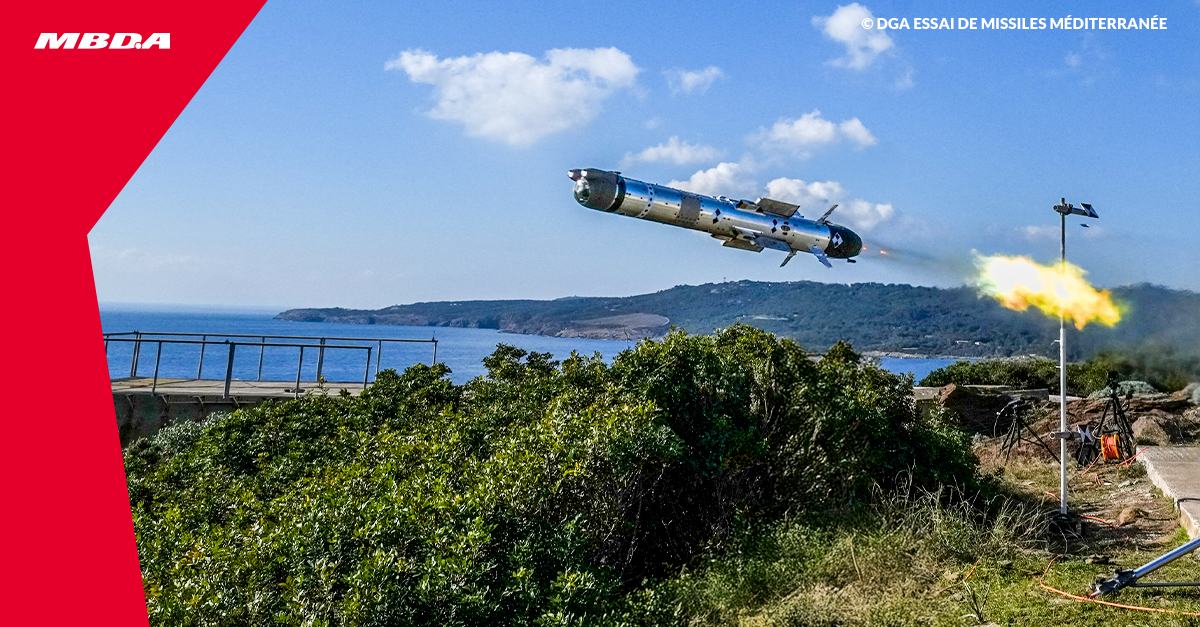

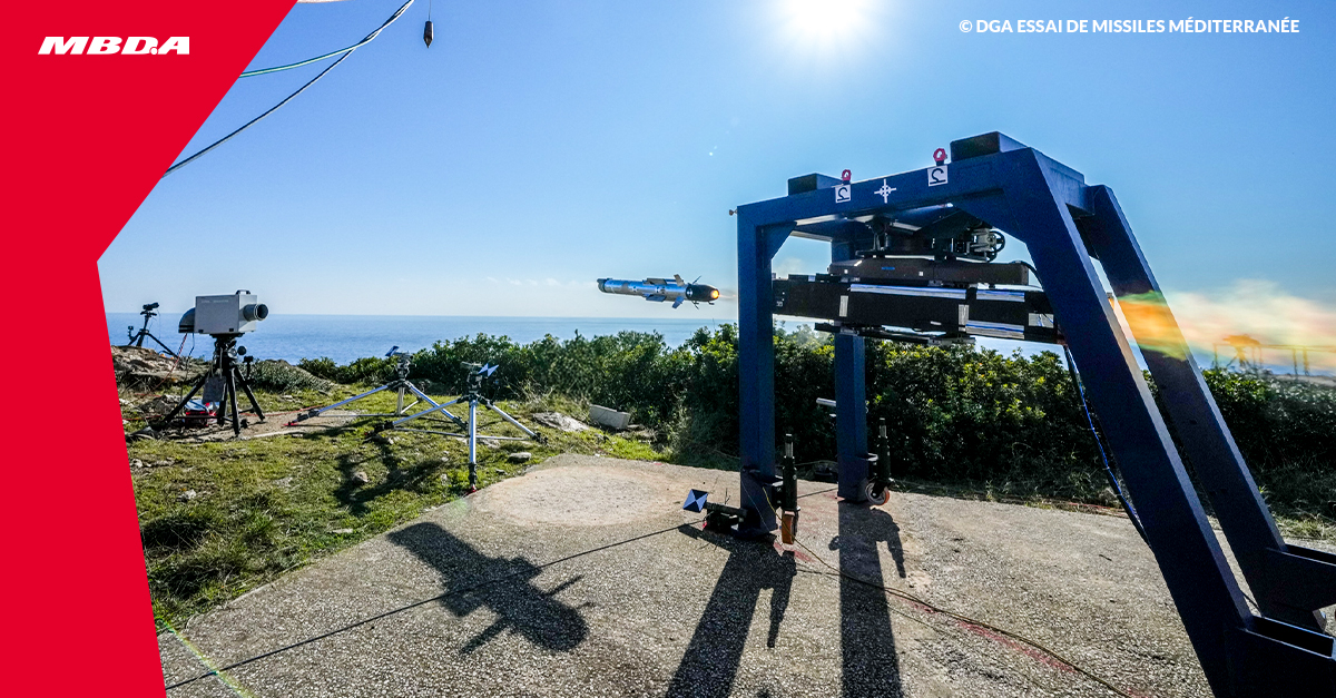

Titus K Posté(e) le 6 février Share Posté(e) le 6 février Décollage réussi pour le missile Akeron LP --> https://www.forcesoperations.com/decollage-reussi-pour-le-missile-akeron-lp/ Lien vers le commentaire Partager sur d’autres sites More sharing options...

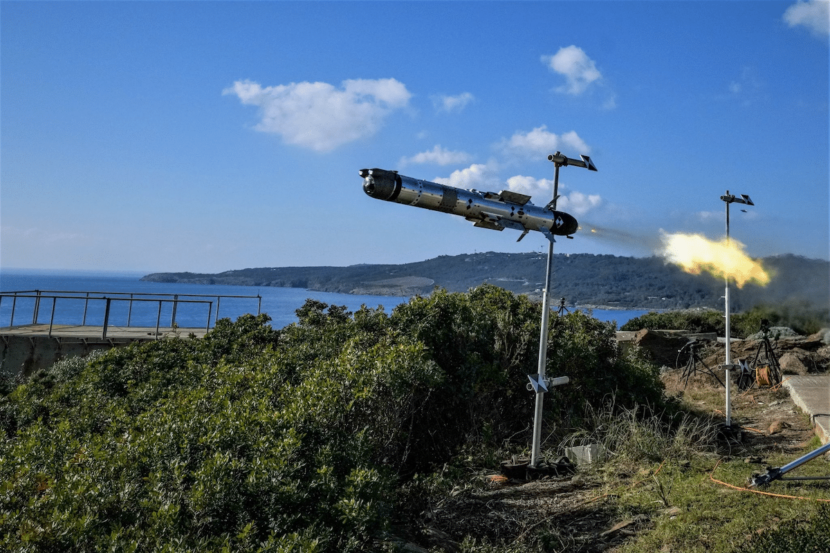

Titus K Posté(e) le 8 février Share Posté(e) le 8 février Lien vers le commentaire Partager sur d’autres sites More sharing options...

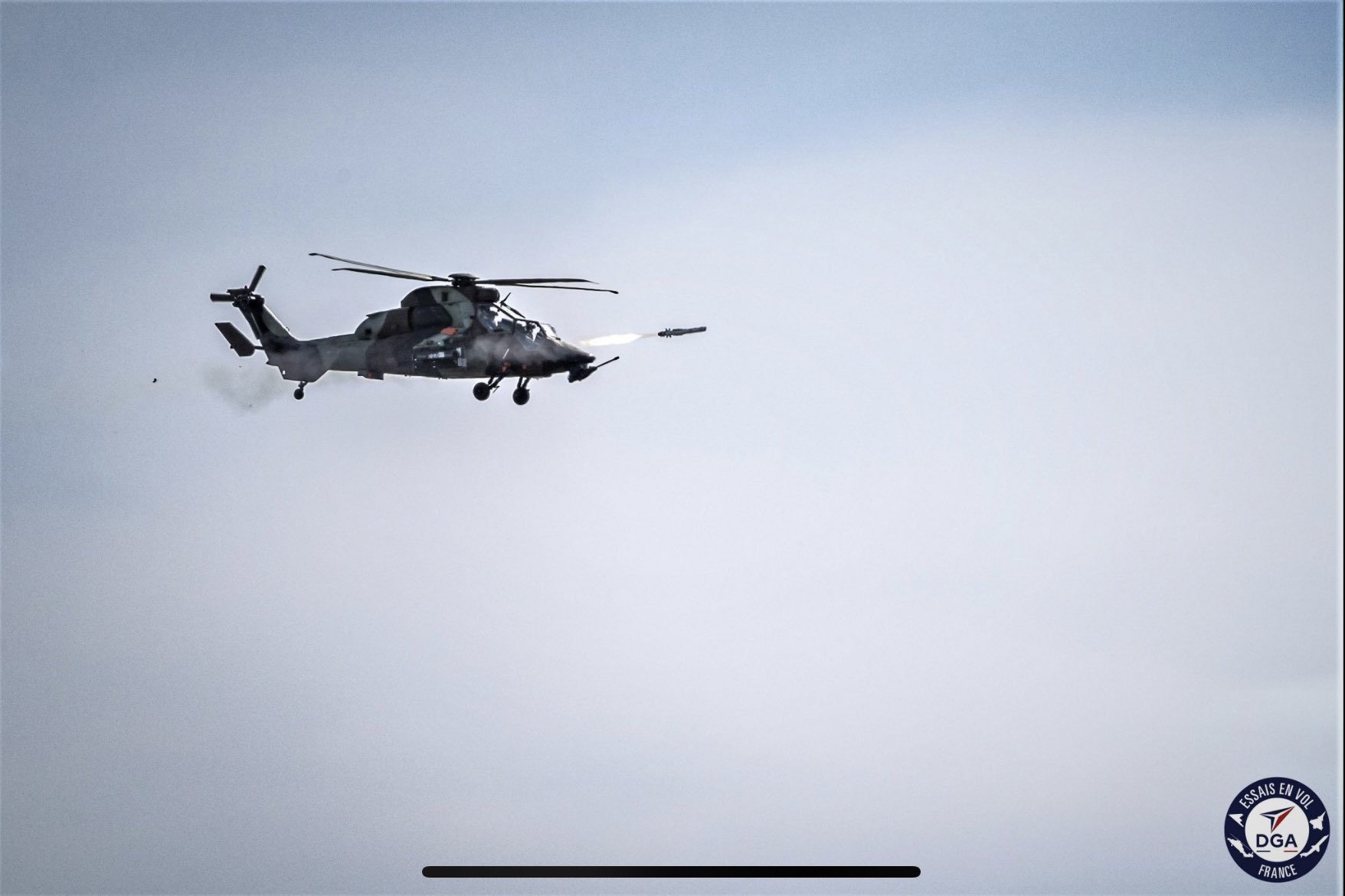

C’est un message populaire. Titus K Posté(e) le 19 mars C’est un message populaire. Share Posté(e) le 19 mars 1er tir d’un missile Akeron LP depuis un Tigre banc d’essai réalisé sur le site de Cazaux de DGA EV https://x.com/ForcesOperation/status/1902450614497689793 1 2 4 Lien vers le commentaire Partager sur d’autres sites More sharing options...
