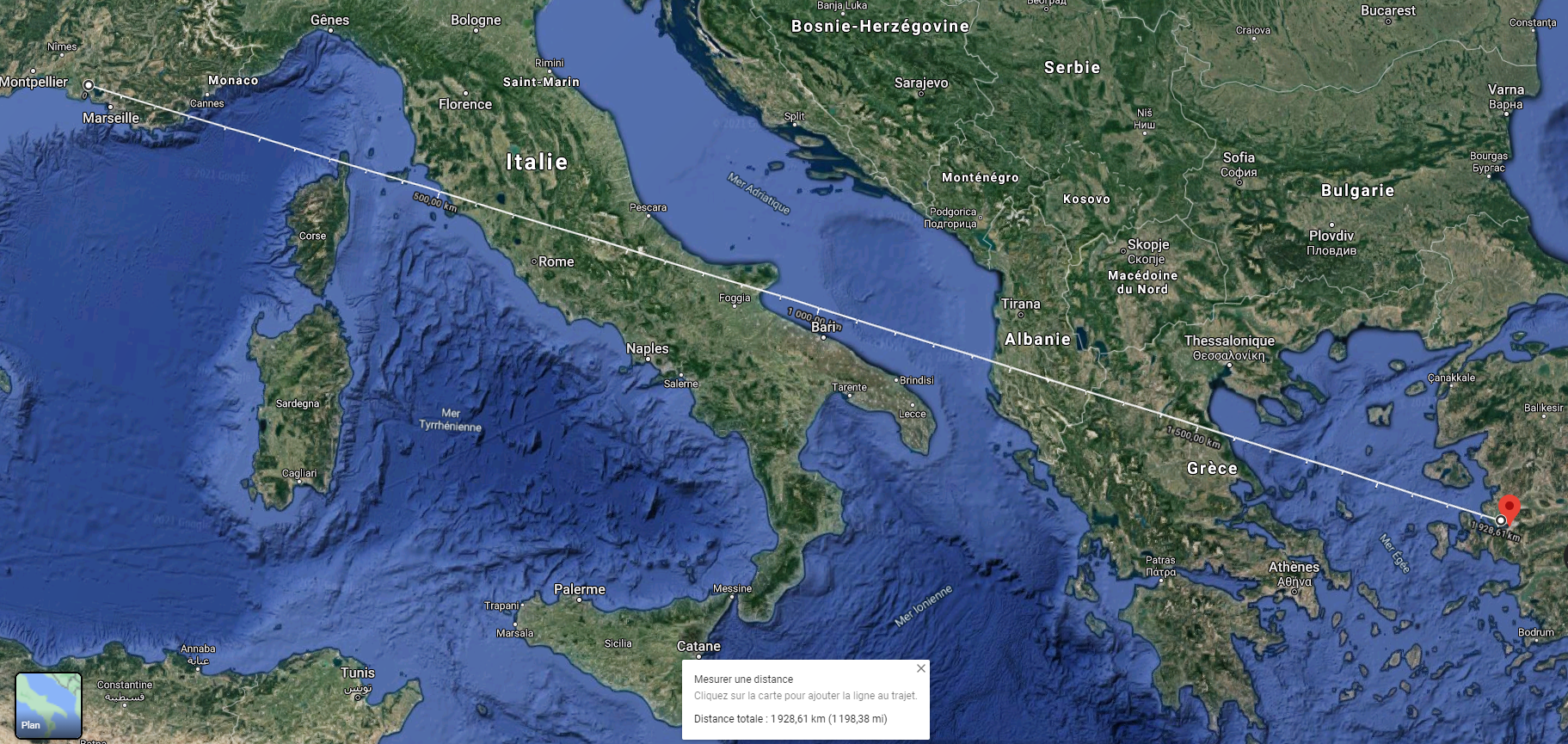

Pic, il y a un outil intégré à google maps pour ça. :unsure:
Positionner la souris sur le lieu d'où on veut mesurer une distance, clic droit, en bas de la liste sélectionner "mesurer une distance", clic droit sur le point d'arrivée, sélectionner "distance jusqu'ici". Ça prend en compte la rotondité de la terre. Tu peux même ajouter et supprimer des points de passage en cliquant sur le/les segment(s).
Résultat de Istres jusqu'à la base aérienne de Cigli à Izmir: 1928.61km. Centre de piste à centre de piste. C'est accessible en ligne droite sans ravitaillement à un Rafale en configuration strike si on prend en compte les 500+km de porté du missile. En revanche si on veut éviter de survoler trois pays, ça doit être plus long.
https://www.google.fr/maps/place/Izmir,+İzmir,+Turquie/@41.8213714,5.0729221,4016020m/data=!3m1!1e3!4m5!3m4!1s0x14bbd862a762cacd:0x628cbba1a59ce8fe!8m2!3d38.423734!4d27.142826
Il y a 7 heures, Picdelamirand-oil a dit :
mais surtout je trouve  8 cm  entre Solenzara et Izmir. Mais même avec 2500 km tu n'as besoin que de 12 ravitailleurs car si tu fais des segments de 1000 km (pour que le segment vers la cible soit de 500 km afin de pouvoir faire l'aller retour) tu vas délivrer 3,3 t de carburant par Rafale soit 150 t pour 45 ce qui pourra être fait deux fois par 6 Ravitailleurs accompagnant les Rafale jusqu'à 500 km de la cible. Là les 6 ravitailleurs rentrent chez eux et sont remplacé par 6 autres ravitailleurs qui suivaient à 1000 km derrière et qui arriveront au point de rdv en même temps que les Rafale de retours. C'est un peu juste mais comme la distance est plus courte ça passe. En plus si tu peux atterrir en Grèce pour faire le plein des ravitailleurs tu n'en a plus besoin que de 6...
Mais bon là c'est si tu veux détruire toute la flotte Turque d'un seul coup. :biggrin:
1539km de centre de piste à centre de piste encore.
Et en évitant les eaux territoriales j'arrive à 1600km de trajet pour être à 450km d'Izmir, ce qui reste à la portée d'un Scalp EG.
  Révéler le texte masqué
Mon triple décimètre suivait une loxodromie au lieu d'une orthodromie c'est pour ça qu'il y a une différence. :biggrin: Mais ma conclusion n'est pas changée, ça limite le nombre de ravitailleurs nécessaires.
