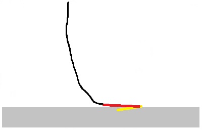

il n'est pas étrange qu'un navire dispose d'autant de chaine ; ceci obéi à des faits constatés et une obligation internationale :
ce qui assure le mouillage, c'est à dire que le bateau ne dérive pas, c'est justement le poids de la chaine (et un peu le poids de l'ancre)
les regles sont relativement simples :
" La longueur de ligne de mouillage doit être en quantité suffisante afin que la chaîne puise reposer sur le fond. En effet, la longueur de chaîne doit faire au moins 3 à 5 fois la profondeur d'eau maximale. En cas de conditions météo difficiles, il est recommandé d'aller jusqu'à 7 fois la hauteur d'eau maximale."
partant de cette "loi", si tu as un fond à 50 m et que tu dois mouiller, il faut que tu largues 350 m de chaine (et on y trouve ce chiffre, demandé par les organisations de controle)..
une chaine d'ancre n'est pas une laisse (de chien) c'est vraiment son poids qui sert de tampon, "d'élastique" et qui évite que le bateau ne parte..

Ahhhh merci! La je comprend nettement mieux! (On est très loin de mon domaine, a la rigueur le seul "bateau" que je maitrise très bien c'est un kayak^^)
Donc dans notre cas la, le problème est que malgré cette masse le navire à continué? Ce qui implique d'avoir voulu continuer vu qu'il faut "forcer" les machines vu qu'il y avait la longueur suffisante (donc la masse) pour arrêter le bateau?

Ya dérive sans accrocher et dérive forcée avec les machines !
Sur le cas du navire qui y a laissé son ancre , le sillon laissé dans le fond marin s'étendait sur 60 miles rapporté  (des "miles marin" hein = 111km) et pour parcourir cette distance avec une chaine et une ancre trainante et les paramètres temps, chocs et machines qui forcent sans réactions de l'équipage ?

disons que, comme toi, je pars sur des hypotheses : je ne connais pas la longueur de chaine larguée... je ne sais pas depuis combien de temps, cette chaine "frotte" le fond (imaginons que cela ne fasse que 30 minutes qu'elle est au fond, elle a pu ne pas se dévirer entierement, mais racler quand meme le fond et arracher les cables qui peuvent s'y trouver.
J'ignore la nature du fond ; rochers, sable, vase ... je ne sais pas mais le comportement ne sera pas le meme : avec des rochers, ça va "accrocher" tandis qu'avec du sable ou la vase ça ne va faire que des sillons... (et arracher ce qui est dessous)
dernier point : imaginons que le navire etait au mouillage avant d'arriver dans un port et que le commandant ait fait repartir avant que la chaine ne soit claire (dégagée du fond), durant ce laps de temps, elle laboure..

Oui la partie posée au fond de la chaine a deux role. Faire marché n'ancre de la bonne manière parallèlement au fond, sinon elle n'est pas efficace. La lourde chaine ne décolle pas du fond à chaque traction. Enfin normalement.
En second elle participer à la résistance à l'avancement par friction.
Il y a aussi ratio profondeur longueur de chaine à respecter pour que le mouillage fasse une pente assez faible avec le fond. Si le mouillage est trop tiré vers le haut la chaine va se soulever du fond, et n'agira pas comme lest suffisant pour l'ancre qui risque de "flotter" sur le fond.
Puisque le sujet ancre est fort répété en centre d'intérêt.
1er dessin, pas de vent pas de courant.
Pour dire en fait, la situation ultra favorable, une force de traction proche de zéro.
En noir la chaine.
En rouge le corps de l'ancre
En jaune, la "patte". Plus que le poids ( bien plus )  c'est la surface d'ancre qui est "plantée" dans le sol qui fait son office. La force de "freinage" sera trés dépendante de la nature du sol ( sable, roche, sablo vaseux, graviers, etc....)
Ici c'est mouillé trés très court en multiple de la hauteur d'eau, mais ça peut être suffisant quand il n'y aucun effort en latéral ( pas de vent pas de courant ).
Evidemment, celà ne nous concerne pas ici, puisqu'on parle d'ancre qui trainent avec des bateaux qui propulsent.
2eme dessin. Plusieurs longueurs de mouillage ( versus la hauteur d'eau ) avec une situation de mise mise en tension ( vent, courant, ou trainer une ancre sous propulsion ).
Même code couleur.
3 situations successives.
En haut, c'est à la limite du trop court même en situation "calme". La patte ne pénètre pas le sol ( il y a un angle maxi entre le corps et la patte ).
Au milieu, longueur "moyenne" à 3 fois la longueur par exemple. La patte a pénétré le sol, avec une surface plantée non négligeable mais pas maximale.
En bas, trés grande longueur, donc une chaine le plus "plate" possible avec l'horizontale. La patte est à sa pénétration maximale.
Une andecdote pour comprendre la pénétration dans le sol, loin devant le poids seul de l'ancre.
Il y a 20 ans ( + ) je mouille pour la nuit, trés trés faible profondeur, météo parfaite en théorie ( la prévision n'était pas celle de 2025 )., sol sablonneux un peu vase dessous. Mouillage court. Milieu de nuit, la VHF du canal 16 annonce un BMS ( bulletin météo spécial ) avec avis de grand frais applicable......immédiatement :unsure:  Plus tard l'anémomètre a fait des pics à 8 / 9 Beaufort , ça commence à piquer sérieusement. Le contexte, c'est un voilier de 7 mètres et une ancre de 10 kilos, sans guindeaux électrique. J'ai bien rallongé la ligne aprés l'annonce, fin de nuit avec peu de sommeil. Et bien le matin, impossible de dégager l'ancre, niet, nada, rien. Alors je connais pas ma "force" personnelle à la main en arrachée du sol, mais soulever un pilier de 120 kilos depuis une pelouse herbeuse de sport collectif de contact, ça ne me posait aucun problème. Marée basse au matin et 2 mètres d'eau, j'ai mis le tuba, le masque, la ceinture de plomb ( sans la combi ) et une mini pelle, et je suis allé dégager l'ancre à la main. Bon, ça fait des souvenirs. Elle était littéralement enterrée, bien comme il faut. Un petit bordel de 10 kilos........Sur les cargos dont on parle, on est sur des masses ancres de 10 tonnes, et en conditions propices des forces de retenus sur le fond supérieures à 10 fois celà ( ou 20 fois ou plus ).

il y a 12 minutes, ksimodo a dit :
En noir la chaine.
Même code couleur.
