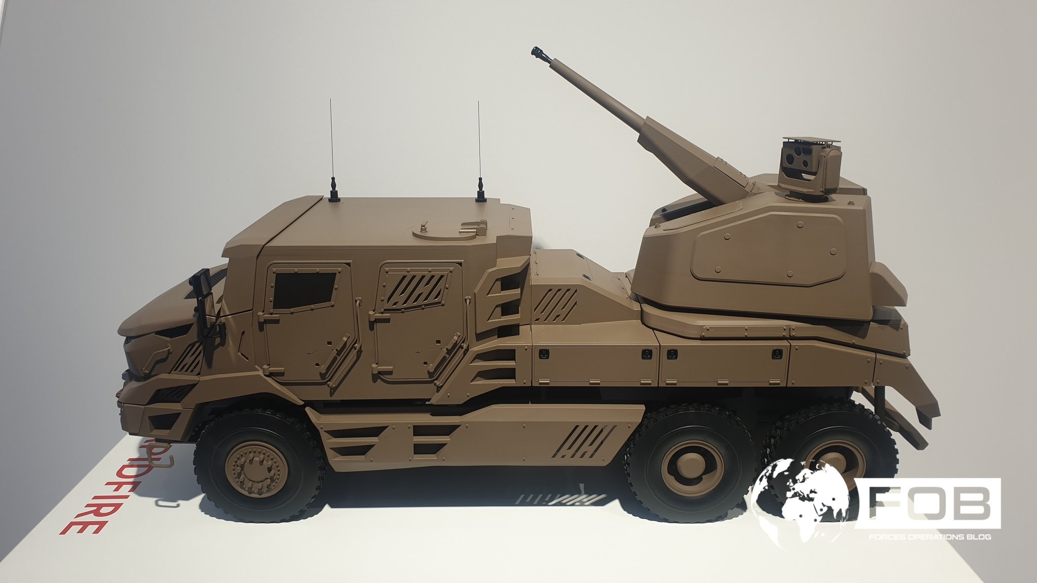

Châssis de CAESAR Mk II +canon antiaérien RapidFire = un exemple de solution SABC mobile parmi d'autres dévoilées par
@Nexter_Group
durant #Eurosatory2022 Et un aperçu de ce qui pourrait être étudié côté au travers du programme S40SA
