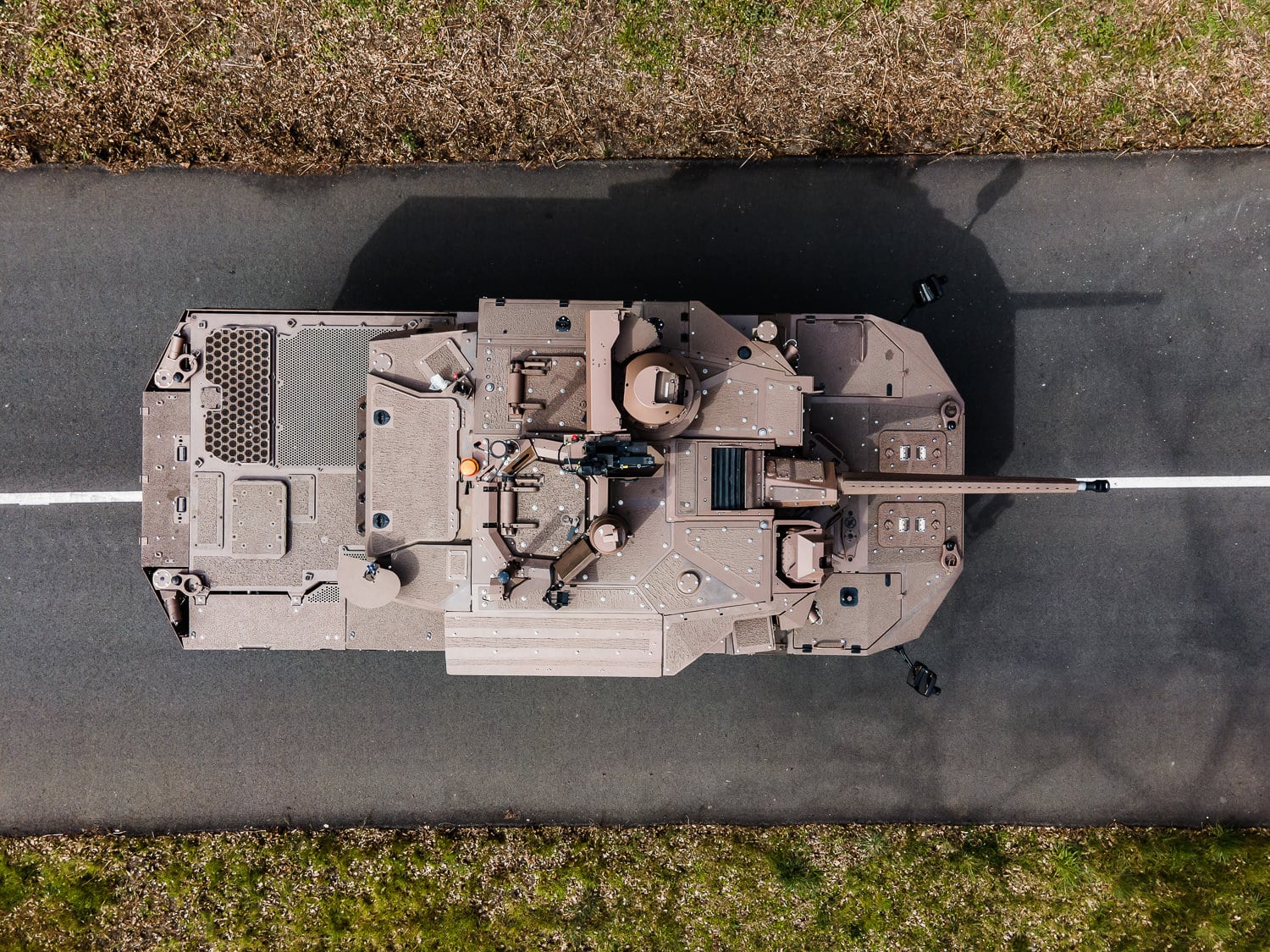

L'élevation de la tourelle du Jaguar est insuffisante pour faire de l'AA
Les CV 90 AA ont une tourelle spéciale avec plus d'élévation pour cela

C'est un choix aussi bien pour l'encombrement dans la tourelle - on ne peut plus le mettre sur le porte à faux avant - que pour le blindage "verticale" - par le dessus -. Un grand débattement ouvre un trou béant dans le toit de la tourelle qui est impossible à blindé même en ajoutant un mantelet mobile, dans une tourelle habité c'est je pense ingérable.
3 minutes ago, g4lly said:
Ici on voit bien l'échancrure dans le toit alors que le canon ne monte qu'à 45° ...
Mais d'une façon ou d'une autre, il faut bien augmenter l'élévation pour de l'AA malgré les sacrifices que ça implique (par ailleurs, je ne suis pas sûr qu'une tourelle habitée soit vraiment nécessaire pour de la DCA).
