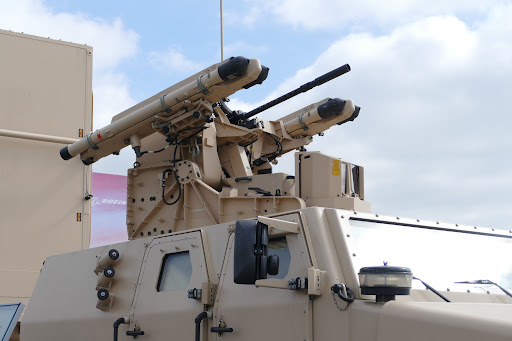

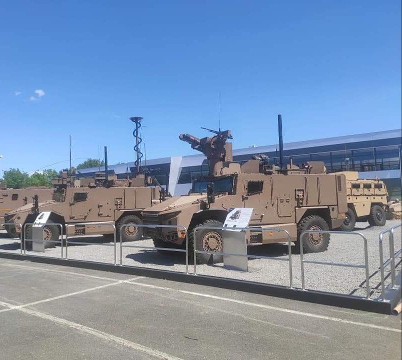

Ca reste très bof-bof ... les Serval qui à 18t n'arrive pas à combiner un lanceur SATCP, 1 canon 30x113 et un système de détection ...
Mais bon, c'est toujours mieux que les Scania Vampire SATCP ...
il y a 42 minutes, Clairon a dit :
La version Serval à 2 Mistral était juste une presentation pour eurosatory 2022.
Une nouvelle version avec tourelle au centre de l'engin pourrait aussi être presenter en version finale .
Quand à la version canon de 30 mm c'est une releve du vab T20 et la aussi une equipe avec un trepied Mistral pourra sortir de l'engin pour y installer un poste de tir un peu plus loin. Comme le pratique le 54 RA avec le VAB T20.
Le Serval 30 est semble t' il égalment prévu pour équiper Les compagnies d'appui de l'ensemble des RI entre 2030/35 . Les commandes n'en sont cas leur début
Compagnie d'appui qui en + des Serval 120, auraient des Serval 30 pour transporter les groupes TLD, le groupes LAD, et le groupe MMP.

Il y a 4 heures, Clairon a dit :
Faut voir comment ils goupillent le truc. En mettant l'Atlas RC au milieu sur le toit y'a moyen de mettre un ARX30 à l'emplacement normal du tourelleau, comme sur ce montage:
2025-01-28-20_21_03-mistral-atlas-rc-dat
Bon ça a pas l'air d'être la solution retenue
2024-11-14-20_32_09-109-focus-la-defense
Après niveau radar avoir un radar plus performant sur un véhicule dédié ça peut se défendre, mais ce serait bien d'avoir un moyen au moins passif sur le porteur Mistral.
