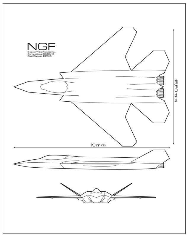

1 hour ago, prof.566 said:
Aux nouvelles du jour, la config du NGF n'est pas fixée, mais la dernière correspond à la maquette.
Allez, une petite étude paramétrique pour estimer les caractéristiques possibles du NGF:
A4-DAB47-F-E29-F-4-FEB-99-B2-62-BB7-A6-E
(Dessin par Galgot
https://www.secretprojects.co.uk/threads/france-and-germany-to-develop-new-european-fighter-jet.29201/post-353734)
1) Classe similaire au F-15E Strike Eagle et Mirage IV 01 (1er proto), correspondant à un Rafale avec réservoirs conformes et agrandi de 33% en termes de masse, emport, poussée et dimensions. Soit:
Masse à vide ~13 tonnes
Longueur ~18m
Envergure ~14m
2x moteurs ~10t (poussée PC). Rapport puissance-poids égal/supérieur au Rafale
Perfos moteurs améliorées de ~10% par rapport au M88 8.3T (conso spécifique et rapport puissance-poids)
Rayon d’action: ~1,000 nautiques avec 9t de carburant interne
Emport en soute: 2 bombes 1,000kg ou missiles classe JSOW/JSM/Meteor + 4 Mica
Conso au KM inférieure de ~25% par rapport au Rafale (-10% gains moteur, -5% aile/coefficient de portance, -10% gain sur la traînée avec emports internes)
Masse au décollage (mission de pénétration) ~25t (13t à vide + 9t carbu + 3t emports). Fuel fraction 0.36. Rapport poussée-poids 0.8.
Masse au combat aérien ~ 18t (13t à vide + 4t carbu + 1t emports). Fuel fraction   0.22. Rapport poussée poids 1.11.
2) A noter que je base mon étude paramétrique sur ces 2 avions (F-15E et Mirage IV-01) pour deux raisons. Primo ils ont de gros volumes internes (~11t de carbu, 2ème pilote, canon sur le F-15E ou soute semi-encastrée sur le M-IV...). Ces volumes sont essentiels car une partie doit être libérée pour aménager des soutes à munitions internes. Secundo le F-15E et Mirage IV restent très légers structurellement et assez fins (traînent moins que le F-35) ce qui est important pour un chasseur.
3) Les perfos du nouveau moteur en termes de conso et celles de la cellule en termes de portance/traînée seront essentielles si on veut réussir un chasseur aussi léger. Sinon avec la techno de moteurs actuelle il faudrait un chasseur beaucoup plus lourd... probablement 15t à vide et 30t au décollage (minimum).
Modifié par HK
