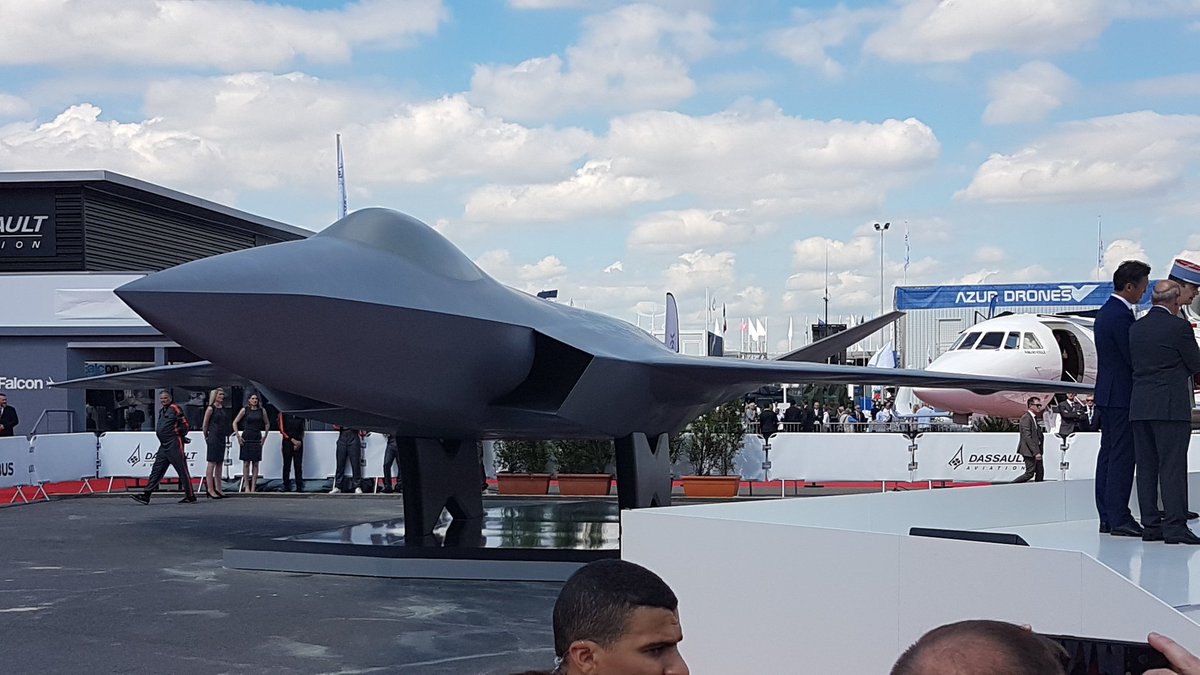

Bonjour,
J'ai évalué il y a quelques temps les dimensions du design de DA sans dérive que l'on a vu circuler. En jouant sur les statistiques de plusieurs mesures comparées de la verrière du Rafale et du Scaf , j'arrive à une longueur de 17m48 pour ce dernier. Ca correspond à un gabarit de l'ordre d'un Mirage 4000 (18m60) dont on aurait supprimé la derrive.
Pour les quilles anti roulis dont on a parlé ici il y a quelques pages, les commande de vols électriques ont réussi à les éliminer, à l'exception peut être du F16. Ce sont souvent des rajouts pour stabiliser une cellule qui présentent des problèmes décelés pas assez tôt dans la conception.
Un exemple, je crois assez unique pour le positionnement est celui de l'étendard IVP qui en possède une sous le nez, donc à l'avant. Elle a été supprimée sur le super etendard. En revanche je ne crois pas du tout à l'histoire de la proéminence de la cellule au niveau des réacteurs pour servir de derrive. Ca ne stablise rien du tout, la pluspart des formules de cellule ayant adopté ce dessin ayant besoin de deux derrives pour stabiliser les flux aérodynamiques. La raison de la présence d'un creux entre les deux moteurs c'est la lois des aires. Cela permet de réduire la surface mouillée, c'est à dire la surface de la section à cet endroit, qu'il faut réduire car on s'approche de l'arrière de l'avion. C'est donc avant tout une question de trainée.
D'autre part, il y a un peu plus longtemps, j'avais évalusé plusieurs définitions de cellules possibles dont celle de canards à géométrie variable, de derrives également à géométrie varible (dans le plan vertical). Mais les bénéfice obtenus n'étaient pas si convaincants. J'avais aussi évalué une derrive canard, donc placée en amont du centre de poussée (pas facile à placer) qui était à la derrive ce que sont les canards pour les pofondeurs. On arrive assez naturellemnt à des canards en V, donc dotés d'un dièdre positif assez prononcé. Mais la pertinence ne saute pas aux yeux. Je crois qu'un prototype de F16 avait volé avec deux derrives canards sous les entrées d'air mais je n'en suis pas certain. (maquette seulement peut être).
Au final, la meileure solution que j'ai pu discerner correspond à une formule aérodynamque qui s'inspire à la fois d'un YF-23 et d'un X-36.
Les périmètre concave  ... effectivement ça réduite la section ... mais ça augmente la surface "mouillée".
Les probleme de surface mouillée sont un bien un moindre probleme en aérodynamique qu'il n'est en hydrodynamique.
Sinon la surface mouillé n'est pas dérivé de la surface de la section!!! Mais bien du périmétre de la section.
Le périmetre le plus petit a volume constant étant un cercle ... si on veux vraiment réduire la surface mouillé ... et donc les perte lié a la viscosité ... on utilise des section aussi cylindrique possible.
Mais dans le cas d'un chasseur furtif on s'en fout ... d'autres contraintes de forme sont bien plus importante.
Pour les probleme d'autorité en lacet ... quelqu'un de l'armée de l'air ne semblait pas convaincu par la proposition de DA d'une aile diamant-delta ... sans dérive ...
Je ne sais pas si le conservatisme vient de l' Adla ou de DA ... mais je suppute que ca vienne plutot du client ...
Pour l'arrangement DA Airbus ... même probleme ... les grosses boite comme Airbus sont naturellement très conservatrice ... quand les petite boite comme DA ... se permettent beaucoup plus de folie. Je crains que de mettre Airbus dans la boucle de conception n'aboutisse pas a un truc ni très sexy ... ni très futur ...
