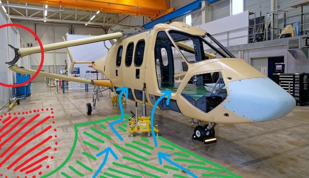

Ça ne change rien à la direction du souffle. Personne n'entrera dans le Racer en passant directement devant l'hélice sauf à une distance correcte, et ce même si elle est masquée par la voilure. Il y aura un espace de sécurité, probablement de plusieurs mètres, qui contraindra à se rapprocher des portes selon un goulot d'étranglement aussi bien à la porte droite qu'à la porte gauche, faisant longer la carlingue aux passagers.
Je le redis, la seule direction "sûre" c'est à l'arrière de la cellule (et encore) parce qu'on est poussé par le souffle des hélices et qu'il n'y a pas de rotor anticouple. Même si il faudrait idéalement une cage autour des hélices pour que par exemple des soldats débarquant ou embarquant soient en sécurité de nuit, sauf qu'on ne peut pas tout avoir malheureusement.
D'autre part ça ne répond toujours pas à la problématique de la sécurité pendant l'hélitreuillage par gros temps pour la mission SAR, SAUF en imaginant une trappe sous fuselage. Je mets d'ailleurs ma main à couper que ce sera la solution retenue.
En image ça ressemblera à ça:
En rouge la zone de danger, personne ne passera directement devant. Jamais. Présence de la voilure ou pas. réduction du pas de l'hélice ou pas.
En vert le goulot d'étranglement menant à la porte latérale permettant aux passagers d'entrer dans la carlingue.
En bleu le cheminement suivi.
Voilà. Maintenant comparez ça aux possibilité de sortie hors d'un hélicoptère classique, quasiment à 360°, mettons 270° au moins afin d'éviter de s'approcher de la queue de l'appareil, et voilà pourquoi le Racer n'est pas adapté à un rôle d'hélicoptère de manœuvre, pas plus qu'il ne serait adapté au rôle de gunship pour des raisons assez évidentes.

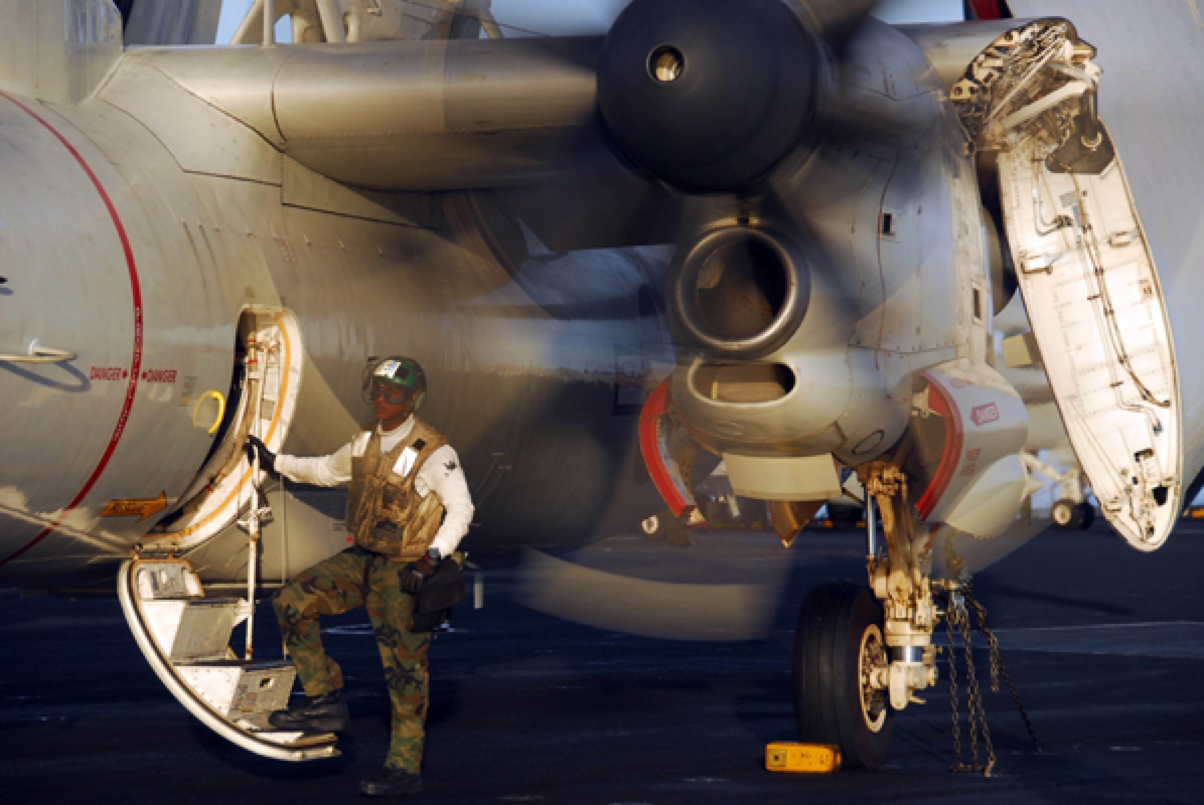

  Le 29/04/2024 à 11:26, Titus K a dit :
Pour les Hawkeye sur pont d'envol, au moment de l'embarquement de l'équipage ca se passe comment ? Un seul moteur tourne ?
Expand
L'équipage d'un Hawkeye entre par le côté du fuselage par une porte située directement derrière l'hélice bâbord (c'est mieux s'il faut sauter de l'avion).
Voir sur cette photo trouvée sur ce site https://travelforaircraft.wordpress.com/2012/10/05/e-2-beta-write/ que j'ai agrandie pour plus de lisibilité. Le monsieur est derrière comme en témoigne la ligne rouge "danger".
Voici comment se déroule l'entrée par cette porte en direction du cockpit, à voir au tout début de cette vidéo de la chaîne Chasse Embarquée. Le grand angle déforme l'image et fait paraitre le couloir bien plus long qu'il n'est en réalité.
  Révéler le contenu masqué
L'équipage peut aussi compter sur trois autres accès sous forme de trappes d'évacuation, un sous le fuselage à l'arrière, et deux autres au-dessus des sièges dans le cockpit pour les pilotes. Mais c'est compliqué.
Du même site:
Emergency egress (escape) is challenging, especially in the air. Airborne egress is with a manually deployed parachute. The Main Entrance Hatch (MEH) is first jettisoned and each crew member in sequence exits with a tuck-and-roll out of the aircraft. The pilot has the most challenge in that he sets the autopilot and navigates a weaving route — after the rest of the crew has parachuted away — to the MEH which takes more than several seconds. The record for full crew escape is poor and worse when the autopilot was defective. Parachutes are attached to shoulder straps and lie against the seat back while the seat pan holds a small oxygen supply bottle, life raft and survival kit. Obviously, reacting to smoke and fire is especially urgent to each Hawkeye flight crew. Escape after ditching (or while the aircraft is on deck or ground) is via one of three hatches — each pilot has one overhead and a third is on the after end of the operator compartment.
