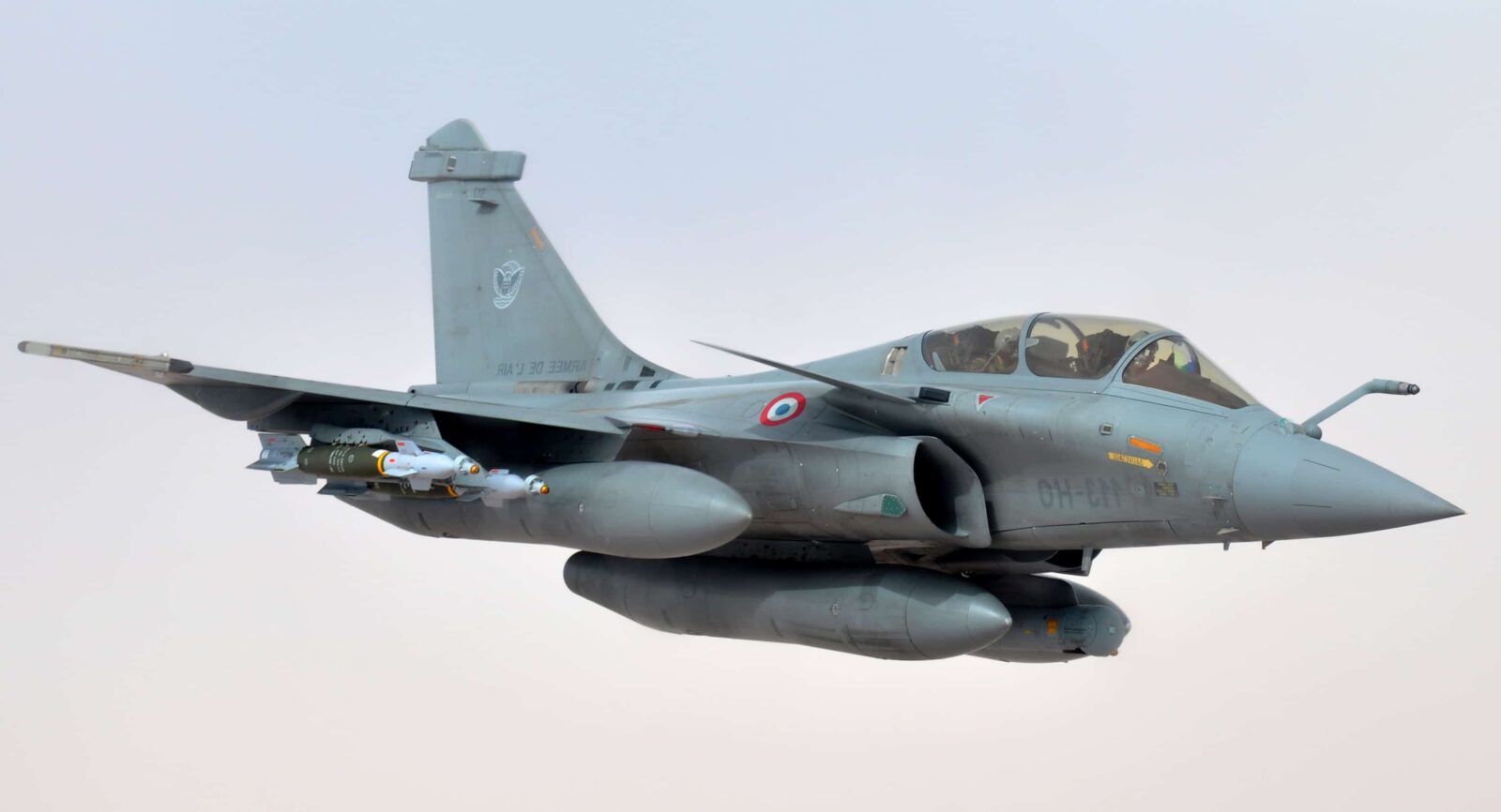

Ceci dit la verrière (attention les chevaliers de la langue française veillent) intégrale offre l'avantage d'offrir au pilote une vue sans obstruction, et c'est un facteur clé des combats aériens, sans dire que c'est un signe d'excellence, ont peut dire que c'est quelque chose de plutôt positif pour la "situation awarness" du pilote.
 Avec le désavantage de perdre les rétroviseurs qui sont montés sur le cadre avant ( F15 F18 ou Rafale).
Visiblement il y a aussi une question de résistance aux impacts, donc c'est encore une fois un compromis la verrière.
Sauf que verrière intégrale ou non, le pilote ne peut pas voir au travers du siège.
Il n'y a pas que les impacts. Pour supporter l'augmentation de température liée à la vitesse, les verrières intégrales sont moins adaptées.
Le Rafale offre une excellente vision au pilote.
Le rétroviseur peut permettre de gagner de précieuses secondes, ou attirer l'attention sur quelque chose que le pilote aurait totalement ignoré.
Modifié par Kal
Il me semble aussi que les verrières intégrales sont tellement solides qu'elles ne peuvent pas être fragilisées par un cordon explosif, ni traversées par un siège équipé de couteaux brise-vitres. Elles doivent donc être éjectées AVANT l'équipage, faisant perdre une demi seconde qui peut être critique dans une situation désespérée nécessitant l'abandon de l'appareil.

Il y a aussi un souci de repere visuel avec les bulle monobloc ... les montant du pare brise sont bien pratique pour se repérer visuellement dans l'espace.
On peut mettre des marques sur la verrière.
Ils en pensent quoi de la gène des montants les pilotes de Rafale ? Pas sûr que ça gène beaucoup même en combat tournoyant.

Je parierais que pour eux c'est un non-sujet.
Si, ils te diront peut-être qu'il est pratique le montant, pour prendre appui dessus lorsque tu chausses ton avion ;).
Ils sont minces et un petit coup de mini-manche et hop ce que tu regardes se trouve en pleine verrière.
Tous avions confondus, les pilotes sont souvent plus critiques au sujet de la vision vers l'avant, à force de rajouter des trucs et des bidules sur la planche de bord pour compléter l'instrumentation (GPS, Rover et j'en passe...), ou bien de la surface utile couverte par l'affichage tête haute (assez étroite dans le passé), ou même de son opacité relative.
Pour le Rafale plus particulièrement, la qualité de la radio semble bien plus les agacer.
Modifié par Kal
Les intéressés disent depuis longtemps, et sous diverses formes (par exemple au sujet de la perche de ravitaillement) que ce n'est pas gênant. En quand on y réfléchi, je ne vois pas pourquoi ça le serait plus que les montants de pare-brise dans une voiture.

Un avion ne peut pas se cacher dans le montant? ce n'est pas un risque pour le pilote ne pas le voir? Ce n'est pas ce qui a conduit a créer des bulle monobloc?
il y a 8 minutes, g4lly a dit :
Moi les montant du pare brise d'une voiture ca me gène, des fois une voiture s'y faufile et je ne la vois pas et la découvre bien tard, notamment a l'entrée dans les rond point. Les solution qui rendent les montant plus fin, quitte a ajouter une petite vitre en plus me convienne assez bien, sans besoin de tout enlever. Accessoirement un voiture bulle me déstabiliserait un peu, par manque de référence, ca me le fait déjà au karting, il y a un temps d'accoutumance quand on passe d'un environnement a l'autre.
Je connais ça, ça dépend beaucoup des voitures. Si le montant de pare-brise est très en avant et très incliné (il sera alors épais pour des raisons de rigidité), c'est un problème.
Enfin plus on va vite, moins le champ de vision a besoin d'être large (ou alors les avions sont côte à côte mais dans ce cas ils sont rarement ennemis)
C'est très improbable. Un pilote en pleines capacités doit avoir conscience de son environnement en permanence. Sur un chasseur, il est aidé en cela par toute son électronique de bord.
Encore une fois les montants du Rafale ne sont pas si énormes. La vision du pilote sur Mirage 2000 était déjà bonne, sur le Rafale elle s'améliore encore un peu.
Modifié par Kal
Non. Il peut être incidemment caché aux yeux du pilote par l'arceau du pare-brise mais ce n'est pas quelque chose qu'il peut faire volontairement. Ca ne le cache pas vis à vis du radar, des capteurs IR, du coéquipier, ni des méthodes de balayage visuel en vigueur.

Moi je pense que la gêne du montant doit venir quand le pilote suis des yeux un cible assez lointaine et petite, fugace sur laquelle il doit se concentrer pour la distinguer, et que lorsqu'elle passe dans le montant, il peut la perdre de vue, surtout si il y a le sol en arrière plan, et que la cible évolue de manière non linéaire. et il perdra quelques secondes à la retrouver.
On remarquera aussi que le f18 a une solution intermédiaire avec un montant avant, mais pas de montant arrière et que pour l'éjection il éjecte la verrière.
il y a 25 minutes, FoxZz° a dit :
Bien moins que quelques secondes. Pour que la cible disparaisse quelques secondes, il faut que les deux fassent évoluer leur cap, leur altitude ainsi que leur vitesse de façon similaire.
L'exemple type : le vol en formation serrée. Sauf qu'on se positionne par rapport à son ailier pour justement l'avoir bien dans le champ de vision.
Par ailleurs, si le besoin s'en fait sentir, le pilote va immédiatement repositionner son avion pour garder le contact visuel.
Le risque de perdre visuellement une cible de petite taille ou éloignée, avec le sol en arrière plan est bien réel.
Idem, lors de manoeuvres en ciseaux par exemple, on peut perdre sa cible de vue qui passe "sous" le champs de vision, le temps qu'on effectue une manoeuvre en roulis.
Il y a d'autres cas de figure, mais c'est rarement le montant de la verrière le problème. En tout cas plus de nos jours.
Modifié par Kal
il y a 8 minutes, FoxZz° a dit :
Moi je pense que la gêne du montant doit venir quand le pilote suis des yeux un cible assez lointaine et petite (...)
Est-ce qu'il est censé ne faire que ça, ou doit-il aussi régulièrement vérifier ses paramètres de vol, poursuivre l'observation de son environnement, vérifier sa situation tactique, et assurer l'anti-abordage avec son coéquipier ?
