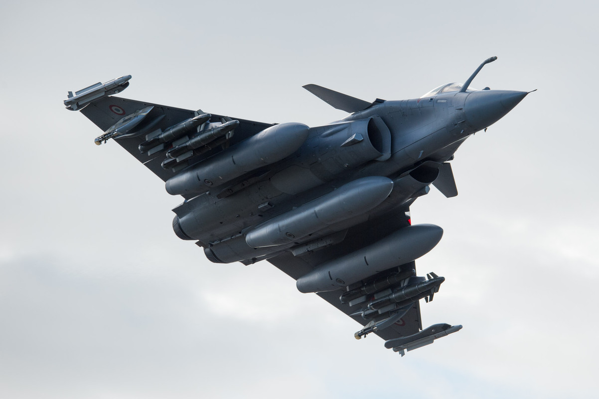

capmat Posté(e) le 6 juillet 2020 Share Posté(e) le 6 juillet 2020 Il y a 2 heures, Skw a dit : Ou se prépare-t-on à des conflits haute intensité au cours desquels les frappes lourdes pourraient drastiquement se multiplier ? Sans doute le contexte international de ces derniers mois n'est-il pas totalement étranger à ce choix ? Il me semble qu'on s'y prépare avec les MDCN embarqués sur SNA et FREMM en plus des Scalp sur Rafale, le rendez vous est pris depuis longtemps avec le contexte international durci. Lien vers le commentaire Partager sur d’autres sites More sharing options...
Bon Plan Posté(e) le 6 juillet 2020 Share Posté(e) le 6 juillet 2020 Il y a 5 heures, clem200 a dit : La différence entre une 125 et 250 kg n'est pas très élevé. En terme d'effet terminal, de nombre emporté par l'avion, de prix ... J'imaginais une AASM de 100 à 125kg, pas forcément dérivé d'une bombe américaine. Un corps qui ne serait pas de révolution, mais plus rectangulaire afin d'en caser un max sous un mat, de contribuer à la furtivité de l'ensemble, voir de se loger aisément dans un cocon furtif sous voilure (rafale F5 ?) ..... Il y a 4 heures, DEFA550 a dit : Emploi général s'oppose à emploi spécifique. La cible d'un SCALP n'est pas nécessairement un bunker enterré. La charge broach est quand même très spécifique à la mission anti bunker. 1 Lien vers le commentaire Partager sur d’autres sites More sharing options...
HK Posté(e) le 6 juillet 2020 Share Posté(e) le 6 juillet 2020 3 hours ago, Bon Plan said: J'imaginais une AASM de 100 à 125kg, pas forcément dérivé d'une bombe américaine. Un corps qui ne serait pas de révolution, mais plus rectangulaire afin d'en caser un max sous un mat, de contribuer à la furtivité de l'ensemble, voir de se loger aisément dans un cocon furtif sous voilure (rafale F5 ?) Ca existe déjà chez les Israéliens (Spice 250, 130kg)... ils sont souvent en avance des temps. 1 Lien vers le commentaire Partager sur d’autres sites More sharing options...
olivier lsb Posté(e) le 6 juillet 2020 Share Posté(e) le 6 juillet 2020 Est-ce que ça ne serait pas le bon moment pour se recaler un petit débat des familles autour des roquettes embarquées sous Rafale ?? Allez à plus ! ==> [] Il y a 9 heures, DEFA550 a dit : Bonjour, Ils sont déjà payés, parce qu'on a constitué un stock de précaution, et devront être déconstruits moyennant finances une fois arrivés en fin de vie. Du coup la bonne question c'est : Faut-il acheter autre chose en supplément pour la petite besogne et attendre que ces SCALP arrivent en fin de vie, ou est-il plus raisonnable de taper dans un stock voué à disparaître de toute façon ? La différence entre une 125 kg et une 250 kg est suffisamment conséquente pour qu'on se passe des premières au profit exclusif des secondes. Pour faire simple, on sait se contenter du fait qu'une 250 kg ferait un peu trop de dégâts, mais il n'est pas satisfaisant de ne pas en faire assez ce qui est parfois le cas de la 125 kg. Le SCALP est bien une arme d'emploi général, comme en témoigne son petit nom complet. C'est tiré lorsque la cible ne peut pas être traitée efficacement par d'autres moyens, parce que ça fait partie des choix opérationnels de la mission du moment, parce que c'est disponible dans le stock local, tout ça parce que quelqu'un de très haut placé a décidé d'aller taper sur la tronche de quelqu'un d'autre. La GBU-24 a pour elle deux avantages : Une préparation de mission fortement allégée par rapport à ce que demande l'utilisation d'un missile de croisière, et la possibilité de traiter des cibles d'opportunité. +1 Je me souviens qu'à l'époque, on avait tiré un nombre inhabituellement élevé de SCALP contre des cibles de l'EI, pas forcément hors d'atteinte de GBU et autres AASM. Entre autres bonnes raisons, l'obsolescence imminente du stock avait été citée à l'époque pour l'emploi de ces munitions. https://www.aerobuzz.fr/defense/syrie-l-armee-de-l-air-frappe-tres/ 1 Lien vers le commentaire Partager sur d’autres sites More sharing options...
Patrick Posté(e) le 6 juillet 2020 Share Posté(e) le 6 juillet 2020 Il y a 10 heures, gargouille a dit : Plutôt qu'une 125kg en dessous d'une 250kg, il ne serait pas plus utile d'avoir encore moins puissant (je laisse le choix de la munition) ? Il y a 11 heures, clem200 a dit : La différence entre une 125 et 250 kg n'est pas très élevé. En terme d'effet terminal, de nombre emporté par l'avion, de prix ... Il y a 10 heures, LePetitCharles a dit : Du coup quel est le concept d'emploi d'une bombe de 125 kg qui ne serait ni traité par les GBU "béton" ni les GBU-12/49 ? Or concept d'emploi propre aux missiles type SmartGliders & co Le gros avantage c'est l'allonge. Avec un corps de mk81 deux fois moins lourd la distance franchissable est augmentée drastiquement, on doit même aller chatouiller le SPEAR sur son terrain de jeu. Et un corps de bombe de 113 kilos c'est amplement suffisant pour détruire pas mal de sortes de véhicules différents. Il y a 10 heures, mehari a dit : C'est pour ça qu'on développe la SmartGlider. La charge est similaire mais les systèmes de guidages sont meilleurs et l'emport plus conséquent (fort à parier que les AASM 125 seraient sur emport triple). Oui, vu la taille. Pour référence: AASM 125 250 500 1000. Notre les coiffes et empennages systématiquement différents. Preuve que si l'AASM reste un "kit" au même titre que le kit paveway, il est impossible de n'employer qu'une sorte de kit sur chaque modèle de corps de bombe. L'aérodynamique est passée par là. Il y a 5 heures, Bon Plan a dit : J'imaginais une AASM de 100 à 125kg, pas forcément dérivé d'une bombe américaine. Un corps qui ne serait pas de révolution, mais plus rectangulaire afin d'en caser un max sous un mat, de contribuer à la furtivité de l'ensemble, voir de se loger aisément dans un cocon furtif sous voilure (rafale F5 ?) ..... En fait ce qui manque vraiment à la famille AASM c'est un kit de voilure déployable placé au sommet ou au niveau du ventre de la bombe et fixé à l'aide d'arceaux ou que sais-je. L'allonge serait drastiquement augmentée et la manoeuvrabilité devrait assez peu souffrir. Et ce kit serait toujours autant modulaire. En revanche il faudrait des lois de contrôle fort différentes de ce qu'on a aujourd'hui. Presque une nouvelle arme en fait. Et enfin, il y aurait un autre obstacle, la complexité, avec une question: "que faire si la voilure ne se déploie pas?". Ça ferait deux "critical failure points" au lieu d'un seul. Il y a 2 heures, HK a dit : Ca existe déjà chez les Israéliens (Spice 250, 130kg)... ils sont souvent en avance des temps. Commandées par les indiens pour leurs Mirage 2000 (depuis un paquet d'années déjà) et pour leurs Rafale. Il y a 2 heures, olivier lsb a dit : Est-ce que ça ne serait pas le bon moment pour se recaler un petit débat des familles autour des roquettes embarquées sous Rafale ?? Le Telson 12JF de TDA attend toujours preneur. Et il pourrait être intégré au moins sous point 3 et sous un point du lanceur tribombe Rafaut au moins. Peut-être même deux. Lien vers le commentaire Partager sur d’autres sites More sharing options...
