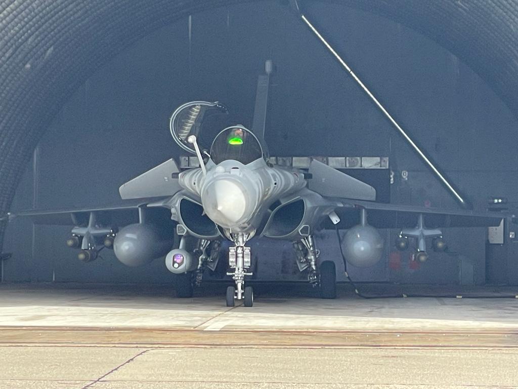

Il y a 19 heures, Patrick a dit :
Première fois que je vois cette config'.
C'est intéressant ça pourrait vouloir dire que la JDAM peut être intégrée assez aisément.
http://www.paxaquitania.fr/2017/04/le-rafale-ajoute-une-vieille-corde-son.html
Ça date d'au moins 2017.
D'ailleurs il me semble en avoir vu (évaluation suisse ?) avec 2 x Mk83 sur le lanceur triple.
Il y a 5 heures, PolluxDeltaSeven a dit :
J'avais complètement oublié. C'est censé illustrer la capacité à tirer des JDAM?
Il y a 12 heures, Patrick a dit :
Non, c'est censé illustrer la capacité à tirer des Mk82 ! :tongue:
Plus sérieusement: que ce soit en Suisse pour de l'interdiction avec masquage du relief, en Egypte pour frapper un camp terroriste, ou au Mali (Mirage F1) pour frapper du convoi ennemi avec bombes air-burst, la Mk82 lisse est loin d'avoir fait son temps ! Toutes les cibles dignes de ce nom n'ont pas forcément une couverture de DCA avec elles.
EDIT: pour la JDAM sur Rafale, je ne vois pas trop l'intérêt opérationnel. Les GBU-49 E-Paveway II offrent une double capacité laser/GPS, pas forcément besoin d'intégrer une JDAM ou une Laser JDAM (GBU-54). La GBU-54 est moins flexible d'emploi que la GBU-49, mais son principal avantage (à la GBU-54 donc) est d'être plus compacte en longueur, et donc d'être plus pratique d'emploi dans une soute, ou de pouvoir maximiser les emports en tandems (comme sur les CFT du F-15E).
Pour le Rafale qui embarque ses bombes les unes à côté des autres, aucun intérêt. Après évidemment, si un pays dispose déjà en stock de GBU-12/22/49 Paveway d'une part et de GBU-32/54 JDAM d'autre part (typiquement s'il sépare bombes à guidage laser et bombes GPS, sans double capacité), alors oui il pourrait vouloir embarquer de la JDAM sur Rafale.
Et oui, le fait que le Rafale puisse tirer depuis son tribombe indistinctement des Paveway ou des Mk8x rendra l'intégration de la JDAM plus facile, matériellement.
Commercialement par contre, sachant que la L-JDAM est un produit Boeing... pas sûr que ça se passe de manière aussi smooth qu'avec les GBU-49 de Raytheon, suivez mon regard ;)
