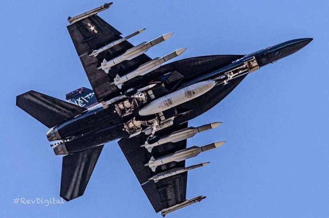

D'ailleurs le SH a une configuration encore pire ... 4x AIM-174B 4x AIM-120 2x AIM-9X 1x FPU-13 en cours d'ouverture.
Sur SH il y a une conf' 12 missiles AA ... voire meme 14.
Ce n'est pas un Super Hornet, mais c'est pas grave : ça montre que les attaques saturantes sont prises au sérieux depuis longtemps par l'US navy.
il y a une heure, Kovy a dit :
Ça a toujours été la grande hantise des GAN US que cela vienne de la flotte de SNA, des navire de surface, et/ou des bombardier du PaVa. D'autant que le PaVa disposait d'armement spécifique destiné à attaquer les pont plat par le haut pour les mettre hors combat par un seul coup au but au milieu du pont d'envol.
Et aujourd'hui avec la crainte du targeting à longue portée ... on a ca. Avec l'IRST dans le bidon.
